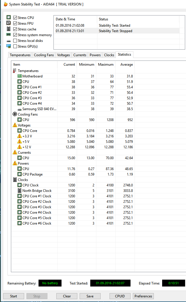

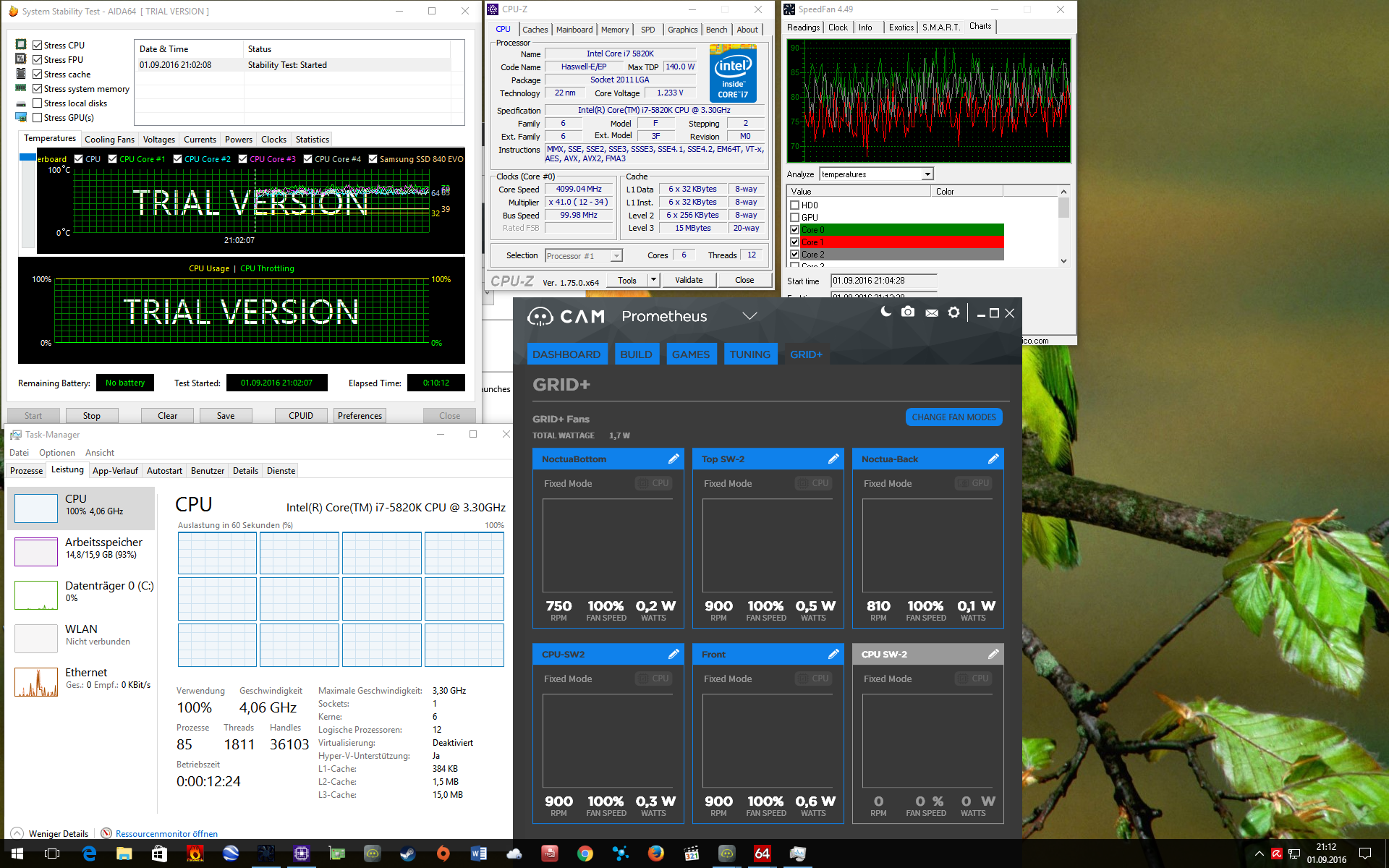

Beim übertakten meines 5820k zeigt Speedfan höhere Temperaturen an als AIDA64 oder andere Tools. Im Stabilitätstest zeigt Speedfan knappe 90°C an, während bei allen anderen Tools unter 80°C ausgelesen werden (alles unter Last).
Kann es also sein, dass Speedfan zu hoch ausliest? Oder ist es umgekehrt und allein Speedfan zeigt die einzig richtigen CPU-Temperaturen an? Jemand Erfahrungen mit Sockel 2011-3 gemacht?

Die Statistik in AIDA64 zeigt auch alle max-temps unter 80°C an.

Also soll ich weiter takten bis es abstürzt? Die Peaks auf 90 grad bei Core 0 sind schon zu viel. Aber wenn das eigentlich kühler ist als es angezeit wird dann takte ich noch höher. Auf welche Temperaturwerte in Tools verlasst ihr euch beim übertakten?

Dennoch der einzige Anhaltspunkt, den ich habe. Da es immer nur einen Sensor gibt für jeden Core/Chip wundert mich die unterschiedliche Verwertung der Tools. Die neueste Prime-Version zeigt auch keine anderen Temps an als die vorherige.
