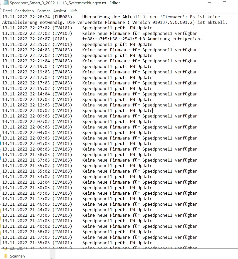

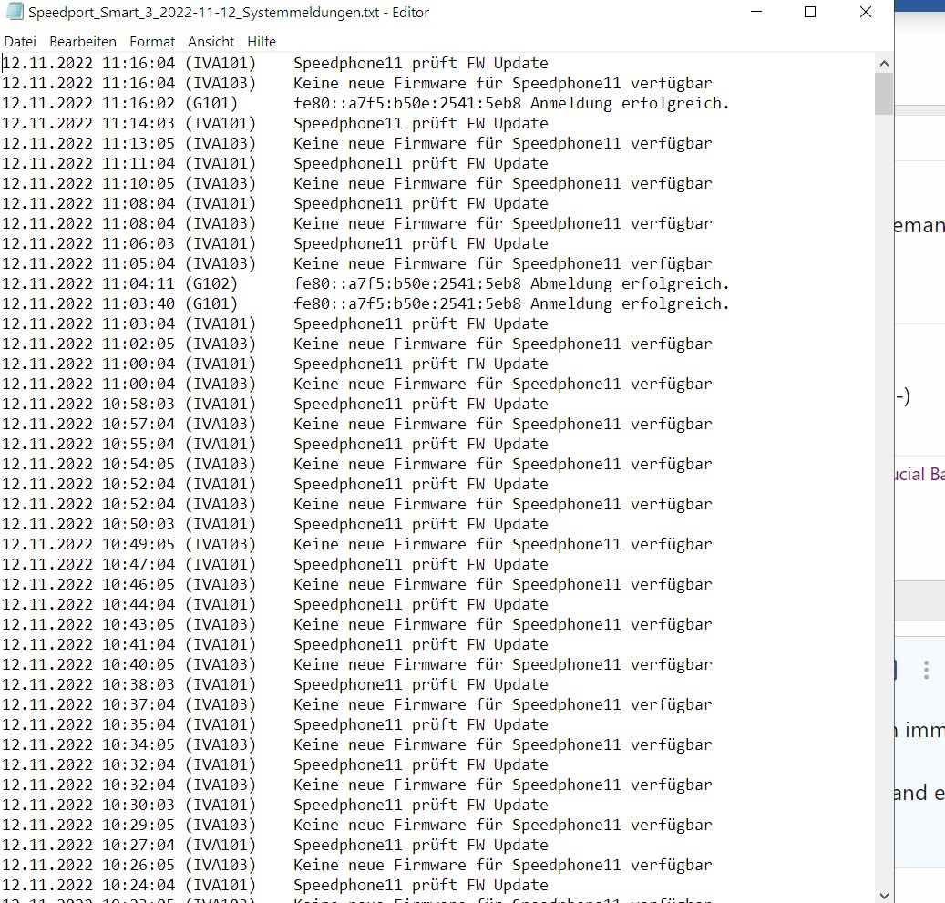

Mein Speedphone 11 prüft seit mindestens 05.11. 18 Uhr bis jetzt ca. alle 3 min auf FW Update. Was ist da los, kann man das irgendwie abstellen. Gefunden wird jeweils keine neue Firmware.

So, es geht wieder los, seit 11.11. 16:28 permanente Überprüfung, natürlich immer erfolglos.
Ich habe das jetzt ganz deaktiviert, es wäre aber nett, wenn vom Team jemand etwas zu dem möglichen Ursachen sagen, bzw. das Problem weiterleiten könnte.

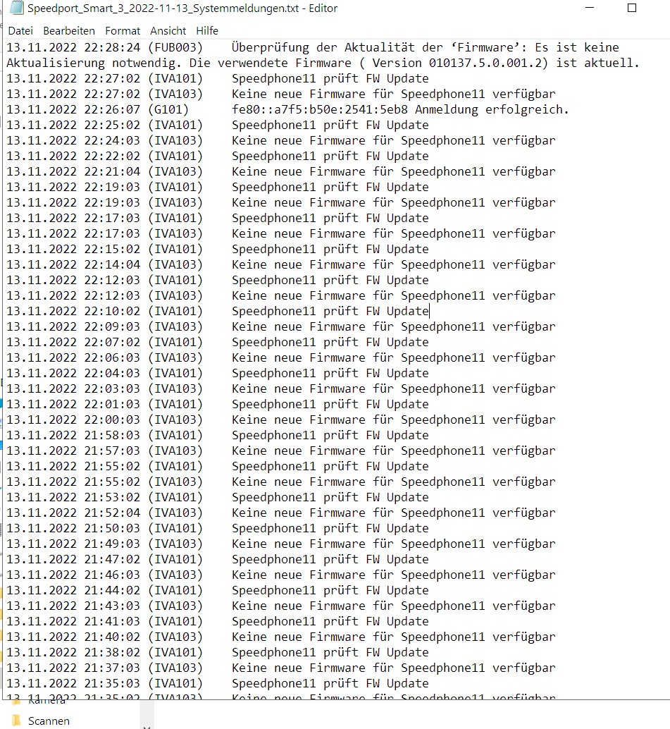

Routinemäßig habe ich gerade in das Log geschaut, und zu meinem Erstaunen sendet das Speedphone weiterhin Anfragen, obwohl das unter den Einstellungen deaktiviert ist! Ich verstehe das nicht mehr, kommt hier noch etwas vom Team?

Als letzte Maßnahme habe ich mal alles zurückgesetzt, und neu eingerichtet. Momentan scheint es behoben, aber wir werden sehen ;)
