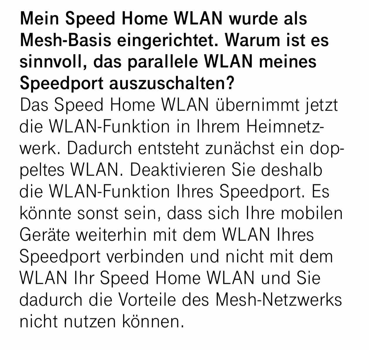

ich möchte das Thema nochmal aufgreifen da ich ich dasselbe wie Michael vor habe, aaaber laut Anleitung soll man das WLAN im Speedport nach Einrichtung ausschalten!?
Ich möchte aber doch Speedport im ersten Stock und das per LAN Kabel verbundene SpeedHome WLAN als Mesh WLAN im zweiten Stockwerk verwenden.
Scheint aber so nicht möglich zu sein?

Delta 1 schrieb:
Dein gepostetes Bild aus der Anleitung bezieht sich auf den Betrieb mit 2 Speed Home WLAN, weil kein Telekom Router mit integrierter Mesh Basis (Smart 3, Smart 4, Speedport Pro) genutzt wird. In dem Szenario wird 1 Speed Home WLAN als Mesh Basis eingerichtet und direkt am Router angeschlossen und der 2te Speed Home WLAN am gewünschten Aufstellort weiter weg vom Router.
Wenn du einen Telekom Router mit Mesh Basis hast, brauchst du die 1te Speed Home WLAN nicht am Router aufstellen, da hier der Router als Mesh Basis agiert.

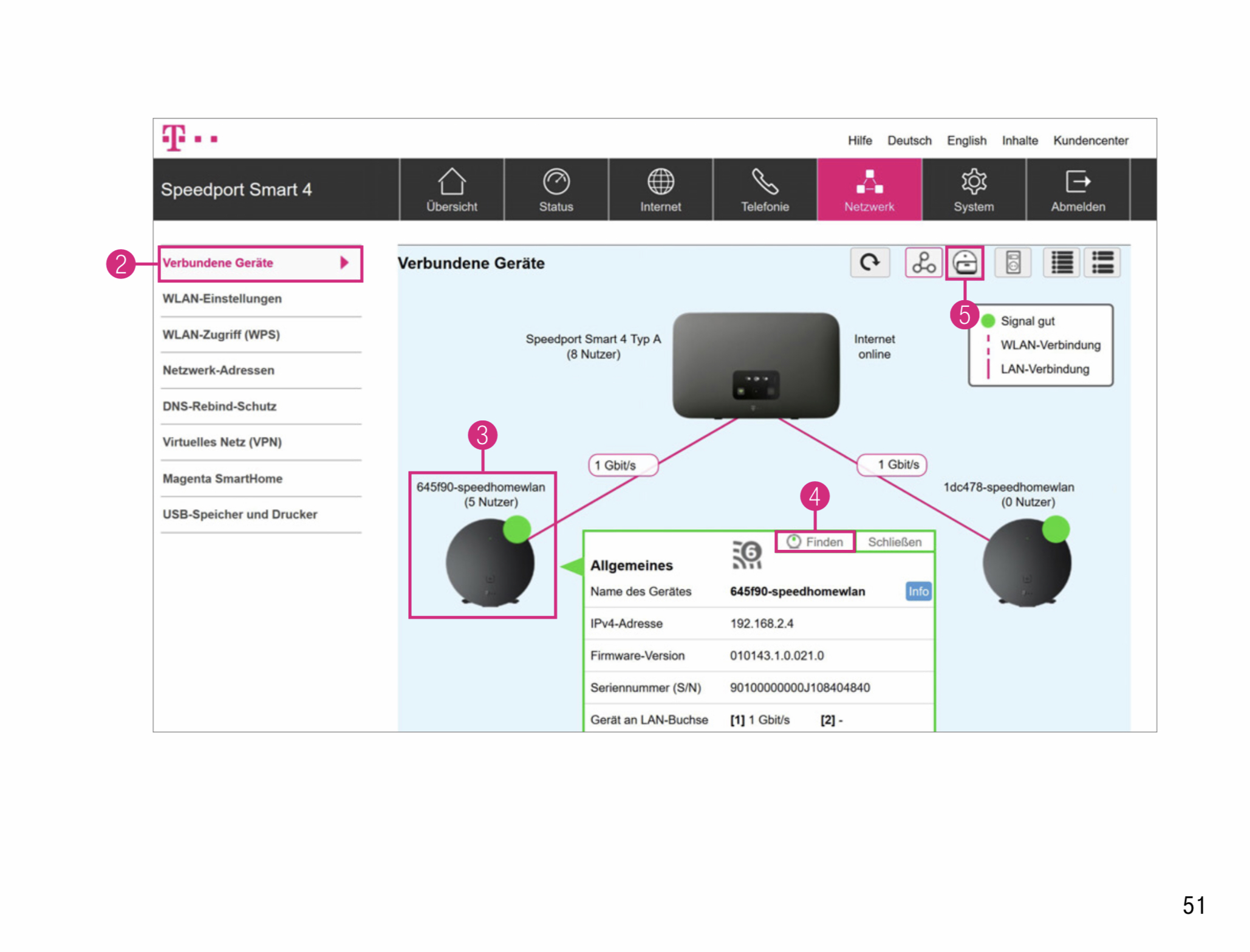

Das stimmt nicht. Die Anleitung bitte vollständig lesen. Bspw. auf Seite 51 findest du ein Mesh mit Smart 4, wo zwei Home per LAN als Mesh konfiguriert sind.
ich sage nichts dazu, poste nur die Seite 51, möchte jeder selber sich dazu Gedanken machen…
Übrigens gehört das Schaubild zum Kapitel : „Speed Home WLAN im Mesh Netzwerk finden“

Unstrittig ist, dass die Darstellung im Handbuch extrem unlogisch aufgebaut ist. Ich hatte da auch zuerst meine liebe Mühe. Jetzt steht alles wie es soll: Speed Home mittels LAN-Kabel am Smart 3, und bei diesem WLAN deaktiviert.
Dort siehst du doch den Aufbau, wie du ihn dir vorstellst. Erst einmal ist die Überschrift doch Nebensache.
Auf Seite 51 sieht man den Smart 4, welcher zwei Homes per LAN angeschlossen hat.
Genau diese Darstellung beantwortet die Frage im Eingangspost. Dadurch wird auch deine Frage beantwortet, da der Smart 4 und nicht der Home Mesh Master ist.
Anleitungen sind wie Gesetzestexte. Nicht jeder mögliche Inhalt wird eindeutig erklärt. Durch Transferleistung des Lesers und Interpretation kann bzw. sollte die eigene Frage aber beantwortet werden können. Richtig ist, dass deine spezifische Frage nicht 1zu1 Erwähnung findet, aber durchaus doch beantwortet wird.

Und genau das zeigt ja das Bild. Das war alles was ich damit sagen wollte. Das es eben doch erwähnt wird, nur nicht so benannt wie gewünscht und nur über Transfer.
Schlussendlich auch egal, darüber sollte man nun nicht streiten. Gibt wichtigeres.
Alles gut, ich möchte nicht in eine richtig oder falsch Diskussion abdriften. Damit ist den Tragenden nicht geholfen. Falls ich mit meinen Äußerungen jemanden irgendwie provoziert habe möchte ich mich entschuldigen.
Wir halten einfach fest, Smart 4 kann Mesh über LAN mit den Home Geräten, dazu muss kein WLAN ausgeschaltet werden.
