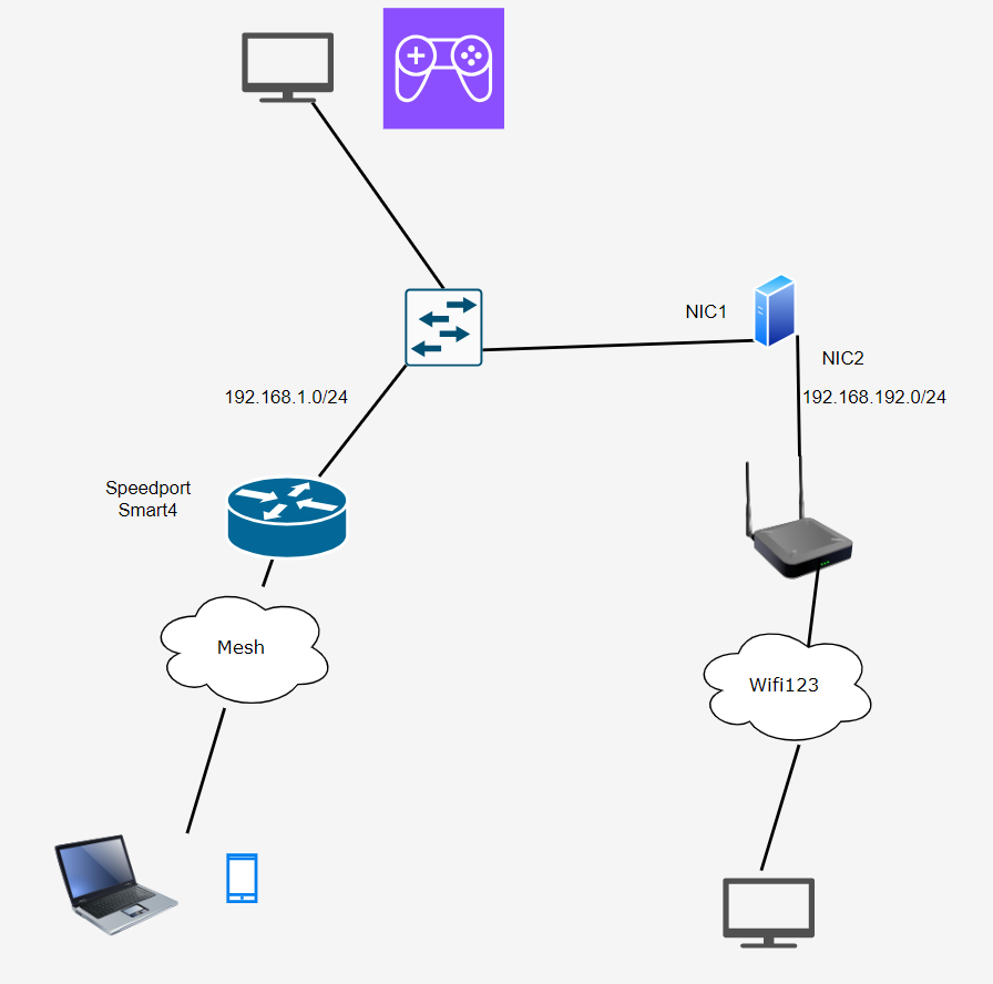

Das bedeutet, der ist nicht im Mesh sondern spielt selbst eine Mesh-Basis? Ideal wäre, Du könntest das mal aufmalen, also was (Computer, Speedport und Speed Home) wie (Ethernet oder WLAN) verbunden ist bzw sein sollte.
Das seltsame ist, dass das WLAN manchmal 2-3sek zu sehen ist, solange er bootet, und dann einfach verschwindet. Der Speed Home zeigt dabei aber nichts im Log und in Status etc. sieht alles so aus, als müsste das WLAN aktiv sein.
Ist es allerdings nicht. Ich muss nach jedem Restart kurz drauf und das WLAN aus und wieder einschalten, damit es korrekt sichtbar ist und man sich verbinden kann.
Ich hatte das Gerät tatsächlich schon mehrfach zurückgesetzt und ohne den Router eingerichtet. Er zeigt auch an, dass er sich als Basis hält. (Wobei ich hier ja kein zusätzliches Mesh aufbauen soll, der soll lediglich als AP dienen im Grunde.)
Der Linux Server selbst ist per LAN Kabel über einen Switch an den Router angeschlossen.
(Das Verhalten zeigt der Speed Home übrigens auch, wenn er nirgends dran hängt.)
Ich bin aktuell viel unterwegs, daher auch nur eine sehr schnelle grobe Zeichnung, aber ich denke es sollte schon helfen.
Die Netze vom Speedport und dem zusätzlichen WLAN sind hierbei getrennt, im Linux Router gibt es Services, die jeweils dem einen oder anderen Netz zugeordnet sind.
Das bedeutet, Du hast zwei Subnetze. Wie sind die untereinander verkoppelt? Kann sein, dass Teile der Kontroll- und Steuernachrichten in das andere Netz und damit zur anderen Mesh-Basis gelangen. Aber nur Teile, und dadurch alles durcheinander kommt, weil so noch nie getestet. Das müsste man auf dem Computer verfolgen können, der beide NICs hat, also z. B. mittels Wireshark.

Die beiden Netze laufen nicht als Subnetze, sondern tatsächlich als getrennte Netze. Lediglich das 192.168.1.0 Netz darf ins Internet etc.
Das 192.168.192.0 Netz ist komplett getrennt (am Linux Server; daher auch verschiedene NICs).
Der Linux Server hat keinerlei Routing oder masquerade eingerichtet für das 192.168.192.0 Netz.
Daher soll auch hier nur Zugriff erfolgen wie folgt Linux Server -> AP (Speed Home) -> Endgerät im 192.168.192.0 Netz erfolgen.
