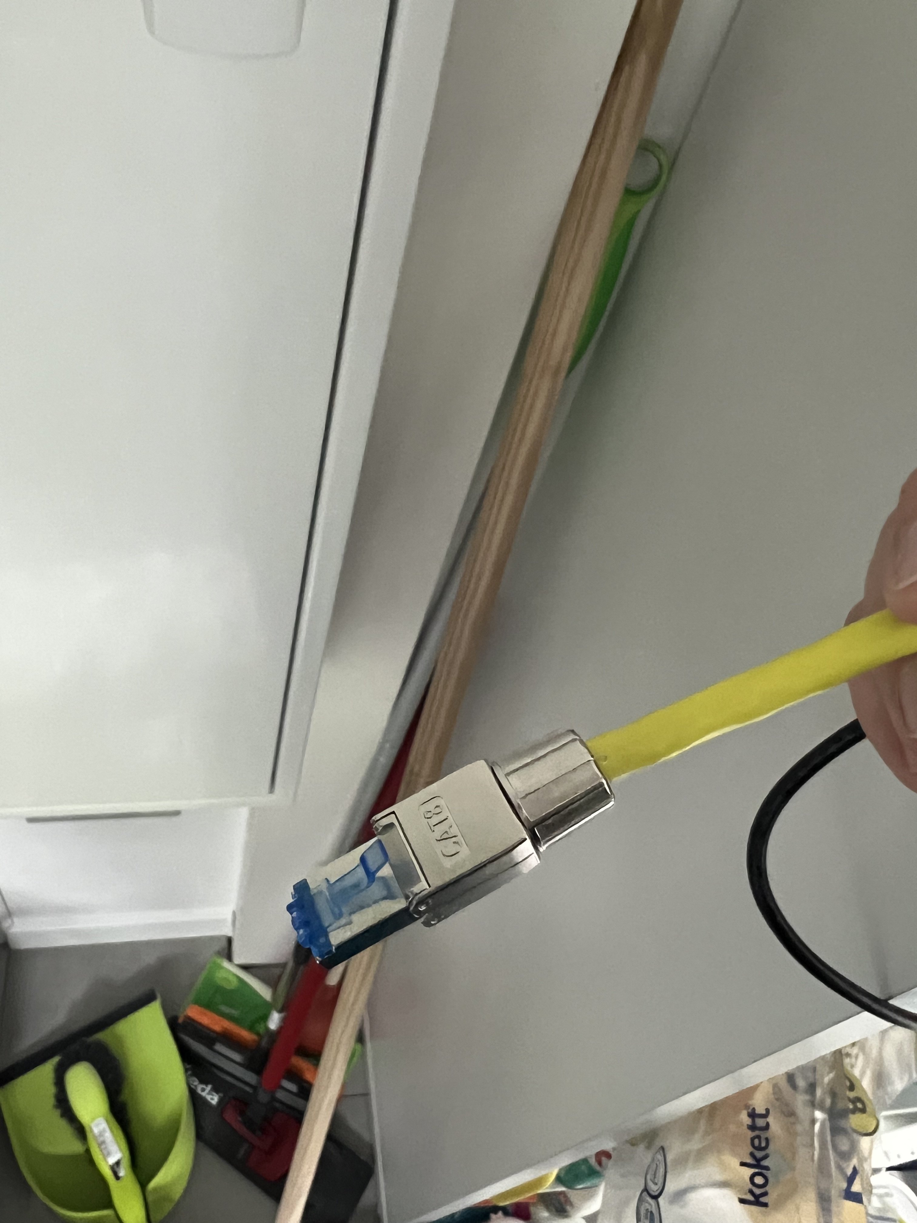

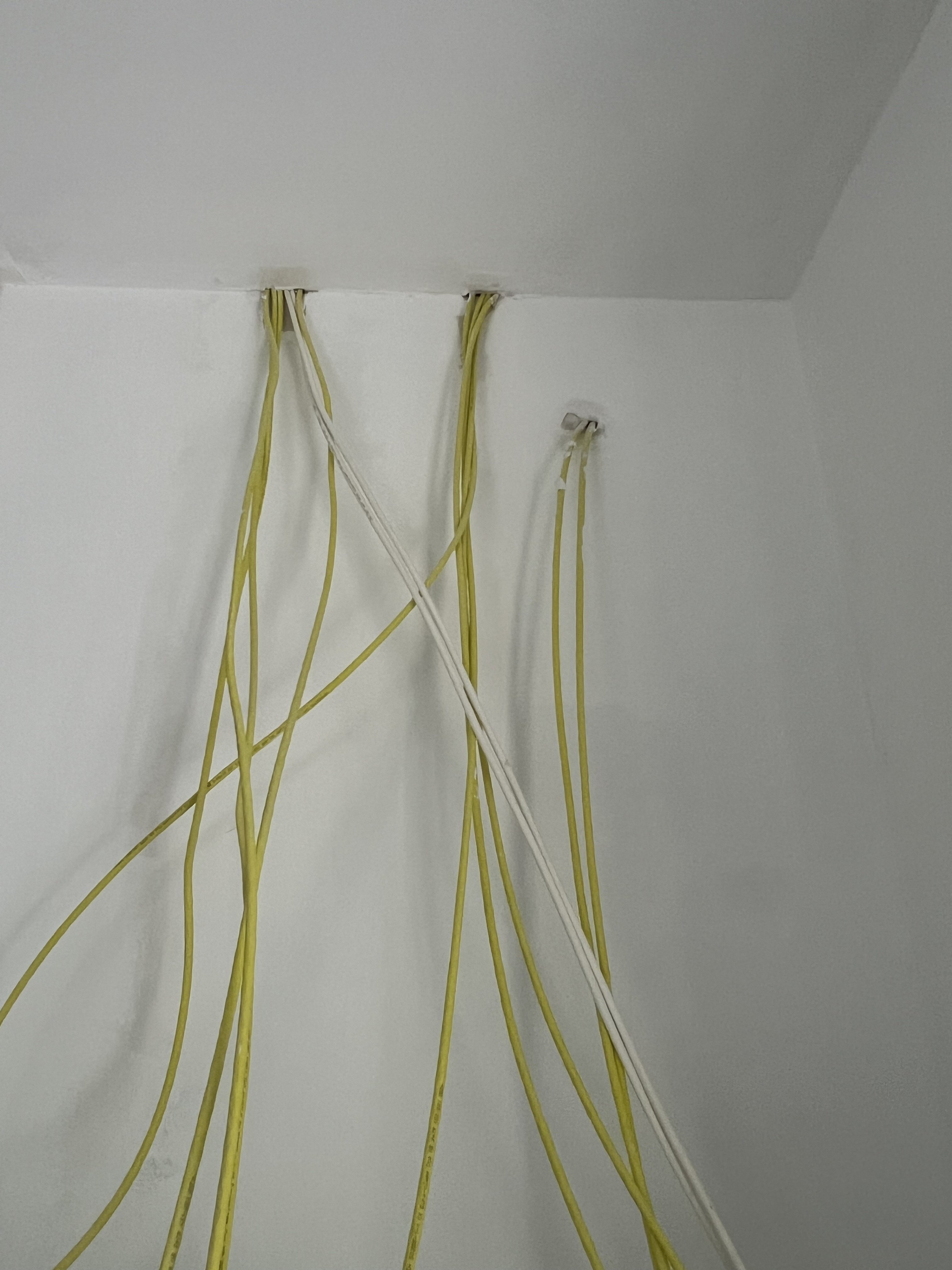

So kommen die Kabel aus den einzelnen Zimmern im Hauswirtschaftsraum an
Die Enden habe ich dann mit einem Stecker versehen, kommt dieses Ende in den Speedport direkt habe ich Internet, geht es erst in den Switch, nicht mehr.

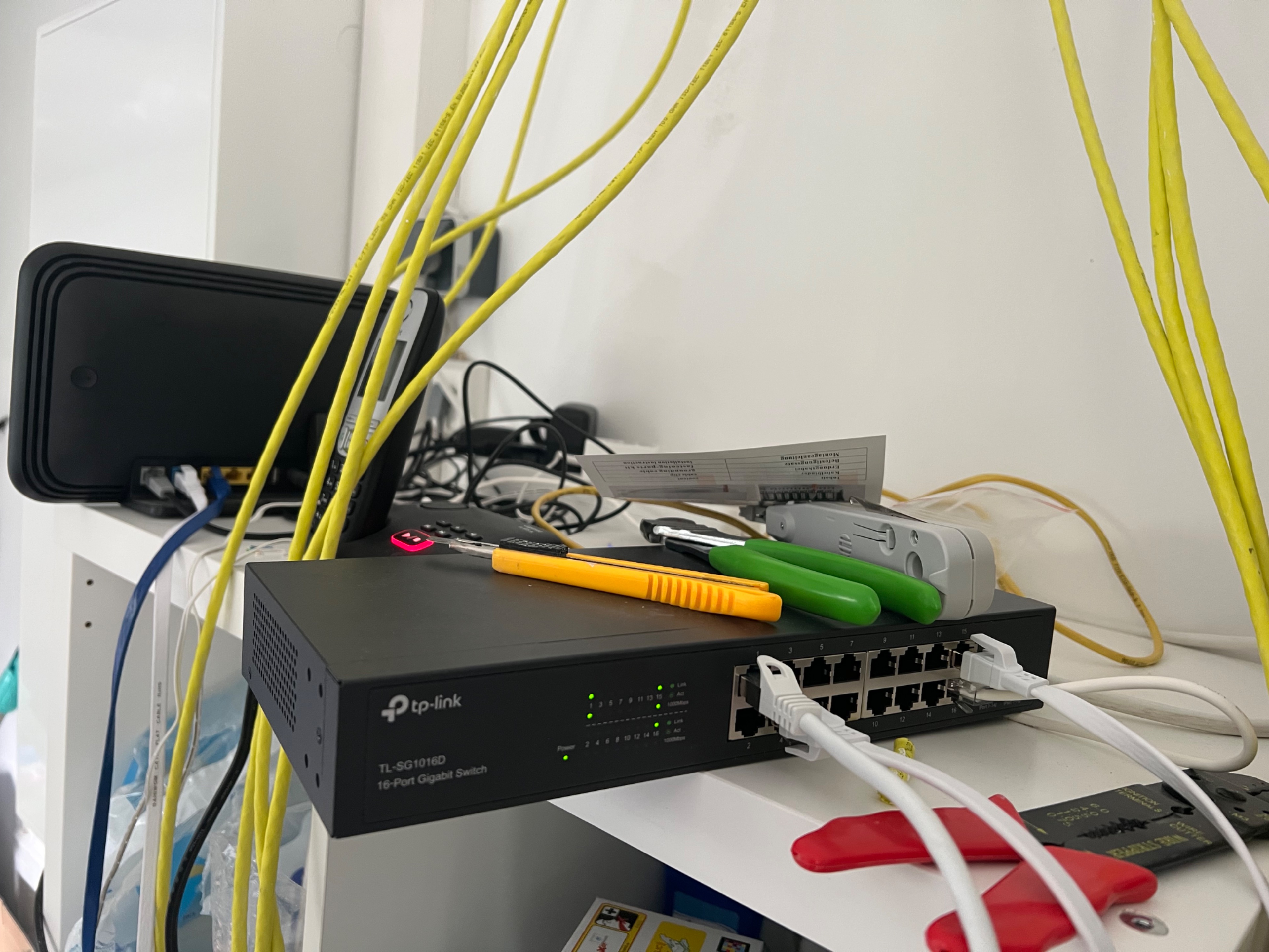

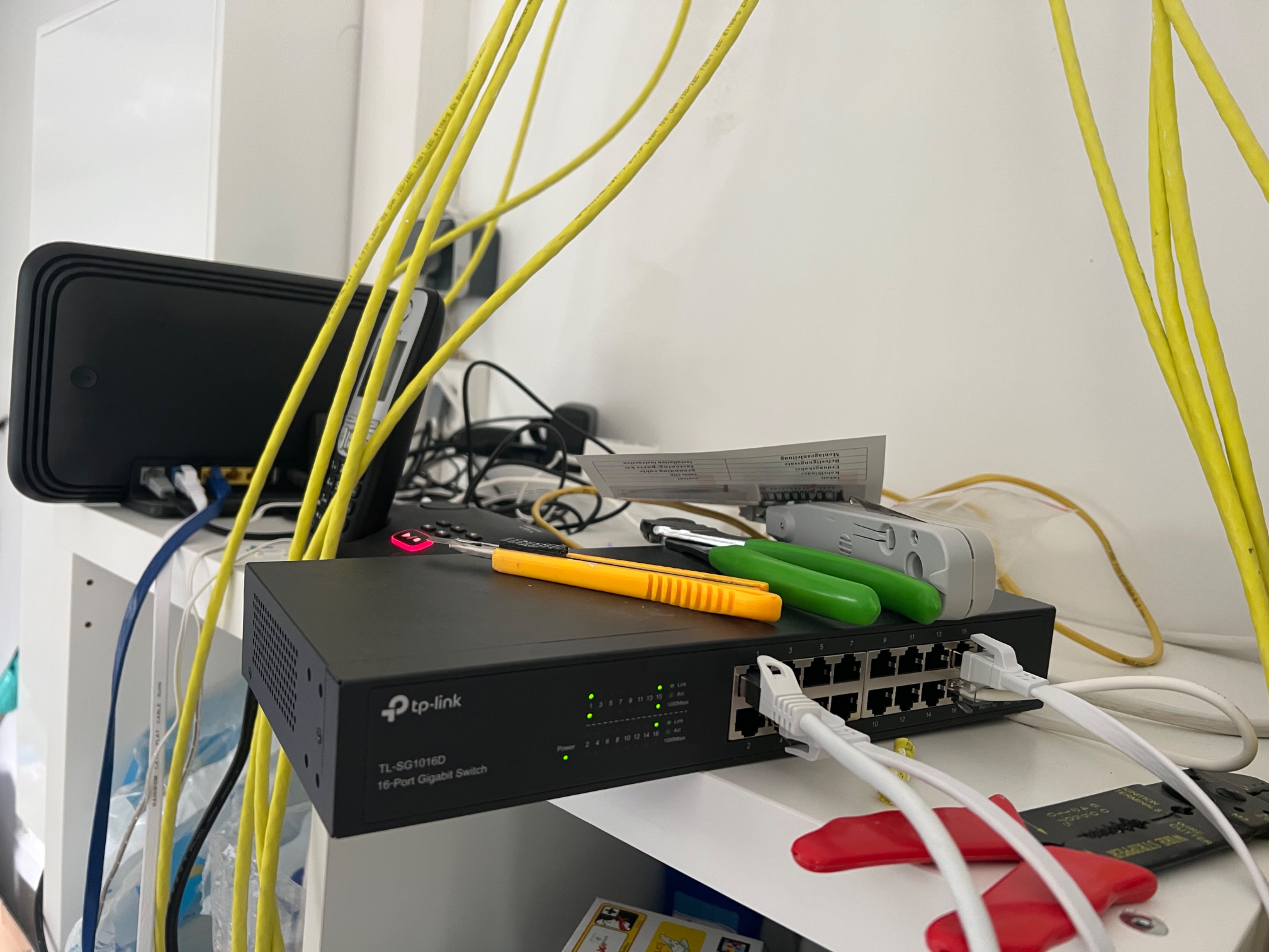

Hier der Switch der mit dem Speedport verbunden ist (Nr.15) In der Nr1 steckt ein LAN-Kabel welches direkt in der PS ist und da habe ich dann auch Signal.

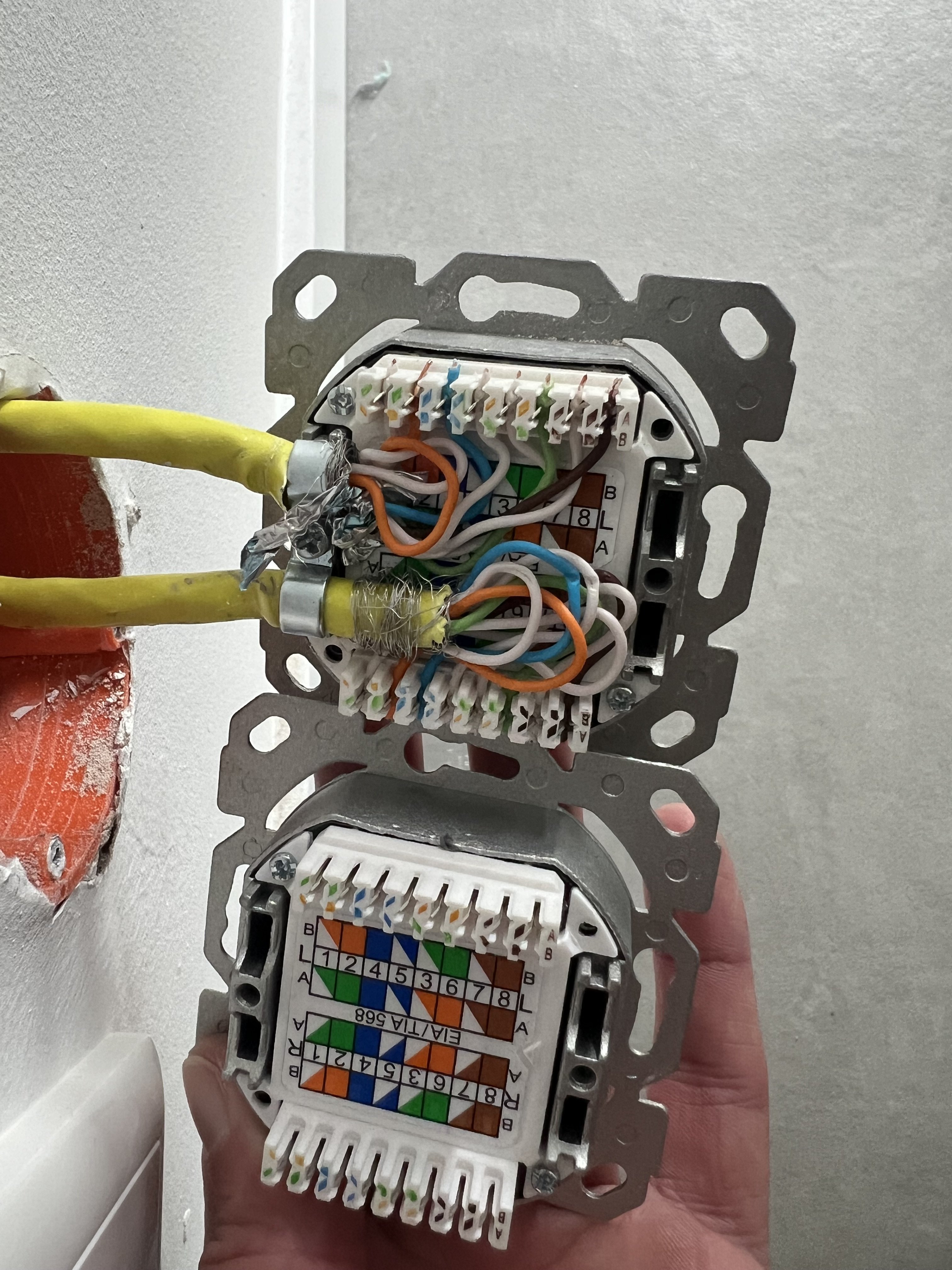

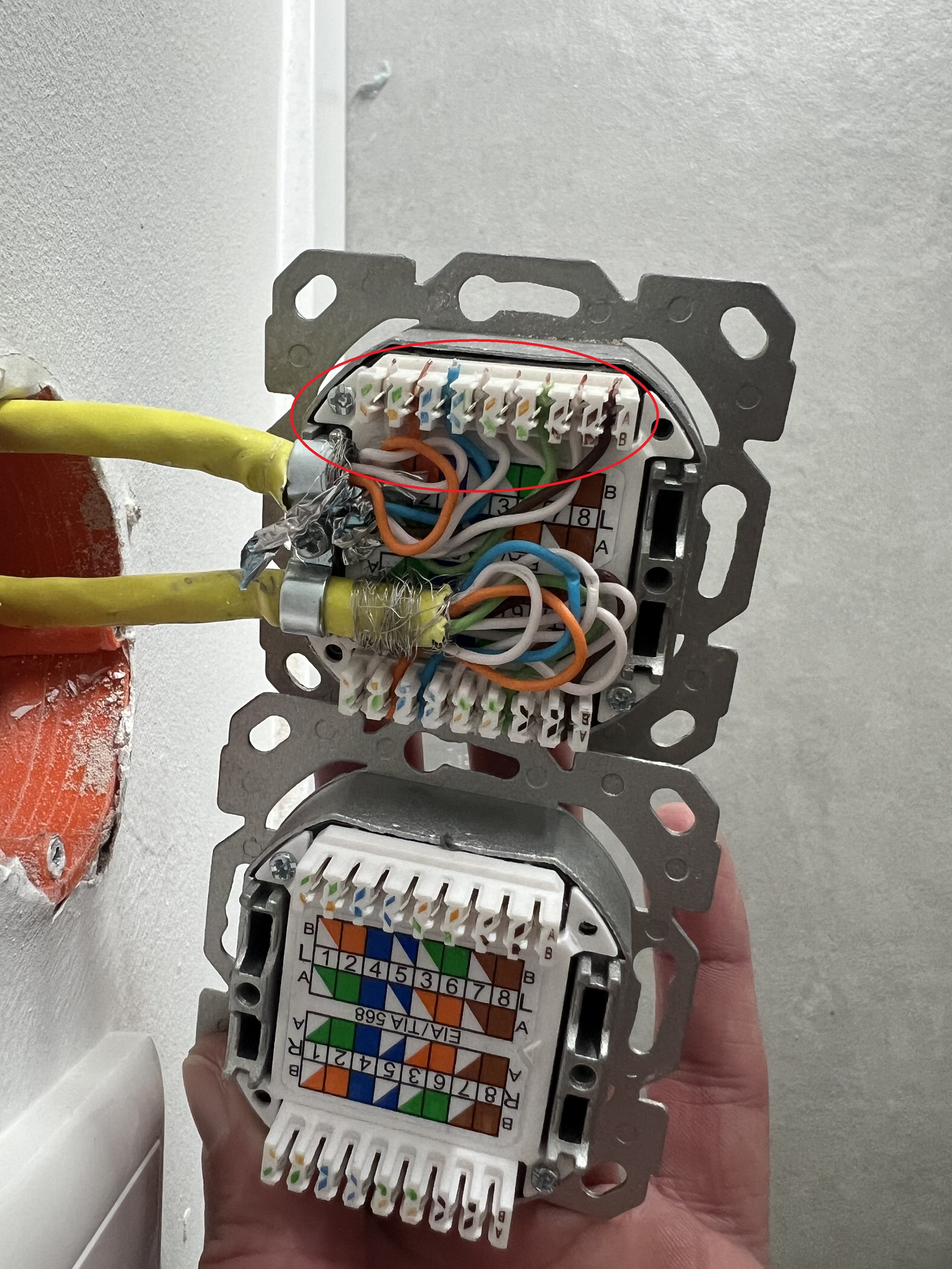

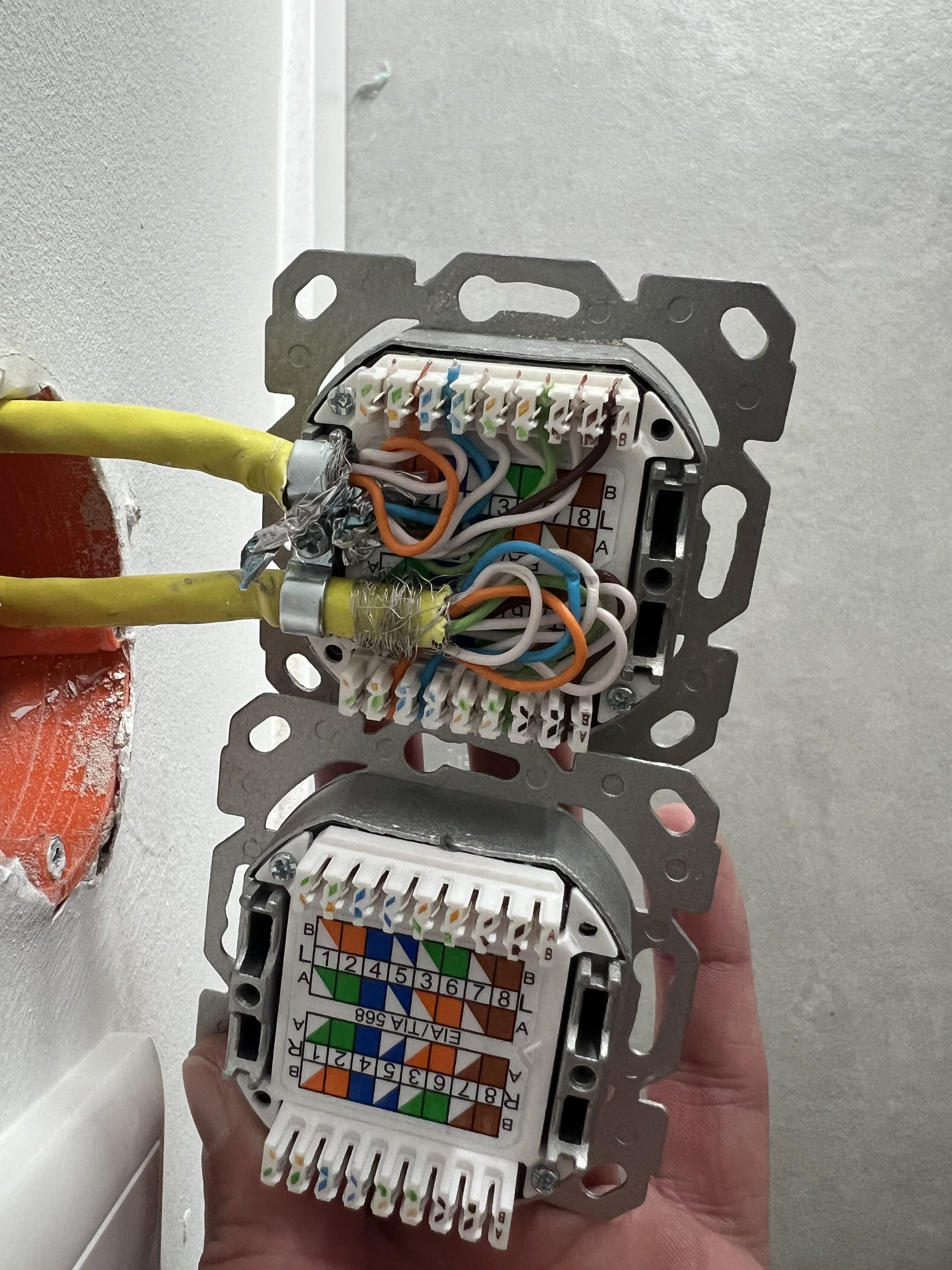

So sieht die Steckdose aus. Ich habe immer alles auf 586B geklemmt

Womit hast Du die Adern in den Dosen aufgelegt? @KalleS
Passendes Auflegewerkzeug oder mit Flachschraubendreher rein gedrückt?
Die Dosen solltest du noch einmal neu Auflegen, die sehen wirklich sehr schlecht aus.
Mit was hast du die Aufgelegt?
Normalerweise nimmt man dafür ein LSA+ Werkzeug, siehe:
https://www.amazon.de/lsa-plus-werkzeug-Baumarkt/s?k=lsa+plus+werkzeug&rh=n:80084031
Da aber bitte nicht das günstigste nehmen.
So wie es auf den Foto aussieht (siehe Markierung) kann es sein, dass es da ein Kurzschluss gegen die Masse gibt, da mehrer Aderenden frei liegen.
Danach bitte mit einem Netzwerktester die einzelnen Dosen Testen.
Mit einem Auflegewerkzeug
https://www.amazon.de/s?k=Netzwerktester&i=diy&__mk_de_DE=ÅMÅŽÕÑ&crid=19RU3DQC90VPQ&sprefix=netzwerktester,diy,93&ref=nb_sb_noss_1
Sieht nicht professionell aus okay aber warum funktioniert die Dose wenn das Ende direkt im speedport ist?

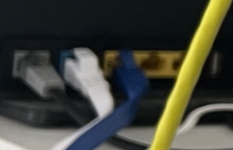

Der blaue Port ist der WAN Port. Ist der auf LAN umgestellt? Oder mach der Speedport das automatisch wenn DSL aktiv?
Ich versuche den Aufbau zu verstehen. Sehe kein Patchfeld auf den Bildern.

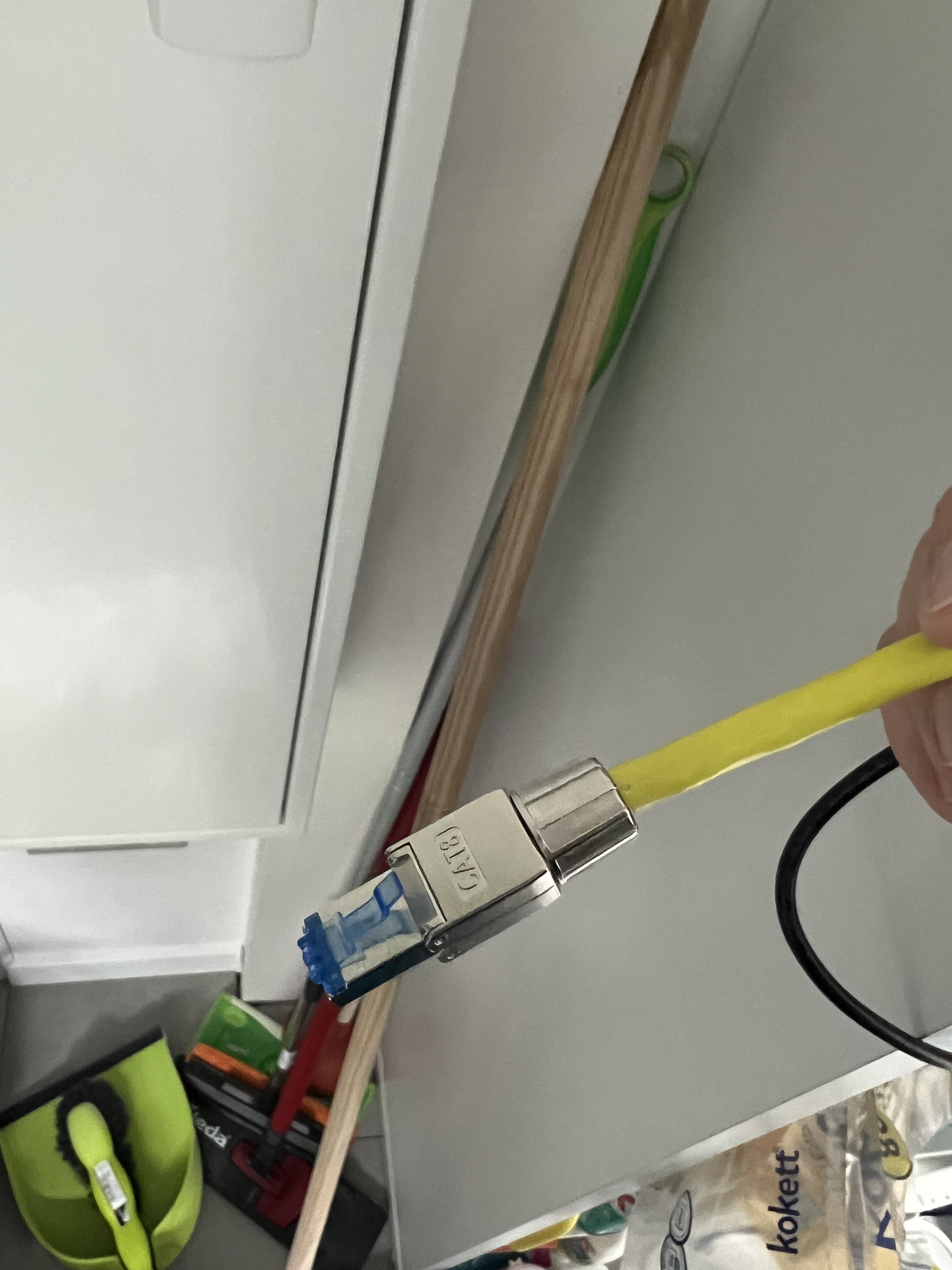

Die Montagestecker sind auch nach "B" aufgelegt?
Dosen auf jeden Fall sauber neu auflegen. Folie ab, Schirm zurücklegen, usw.
Der Switch zeigt auf 1 und 15 einen Link mit 1Gb/s an. Auf 16 link aber kein speed. Was hängt da dran?
Geht die LED vom Link immer an/aus?
Und 4 gar kein Link.

Spekulation: Der Speedport hat keine geschirmten Ports. Ist aber egal, denn wenn Du ein Hardware-Problem hast, kann alles Unmögliche passieren.
Weil du das Kabel anders biegst und dadurch im Stecker die Adern besseren Kontakt haben?
Solche starren Kabel gehören auf ein Patchfeld aufgelegt bzw. die Stecker in einem Patchfeld verankert. Dann bewegt sich auch nix mehr und zumindest lässt sich das dann als Fehlerquelle ausschließen.
Und wenn die Dosen schon so aussehen, wurde beim Stecker wahrscheinlich auch nicht sorgfältiger gearbeitet.
Da liegt also der Verdacht nahe, dass daran liegt und nicht an den Geräten.

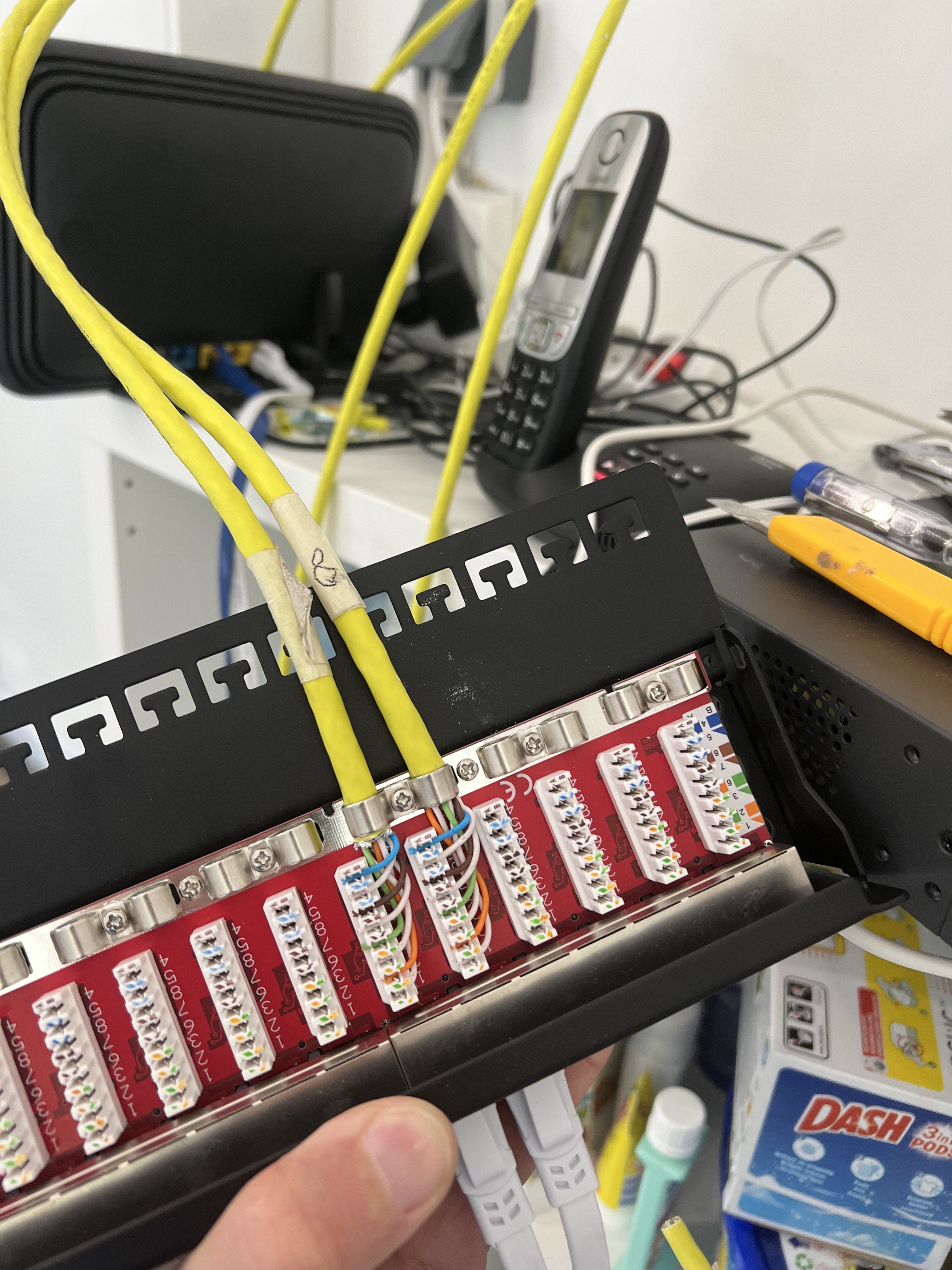

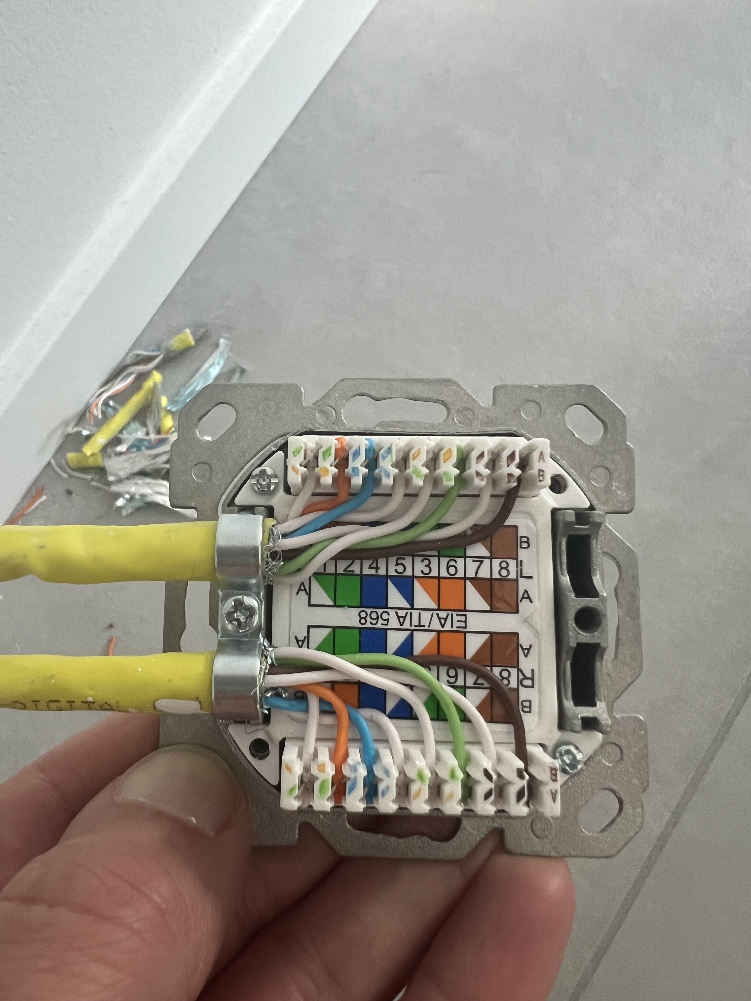

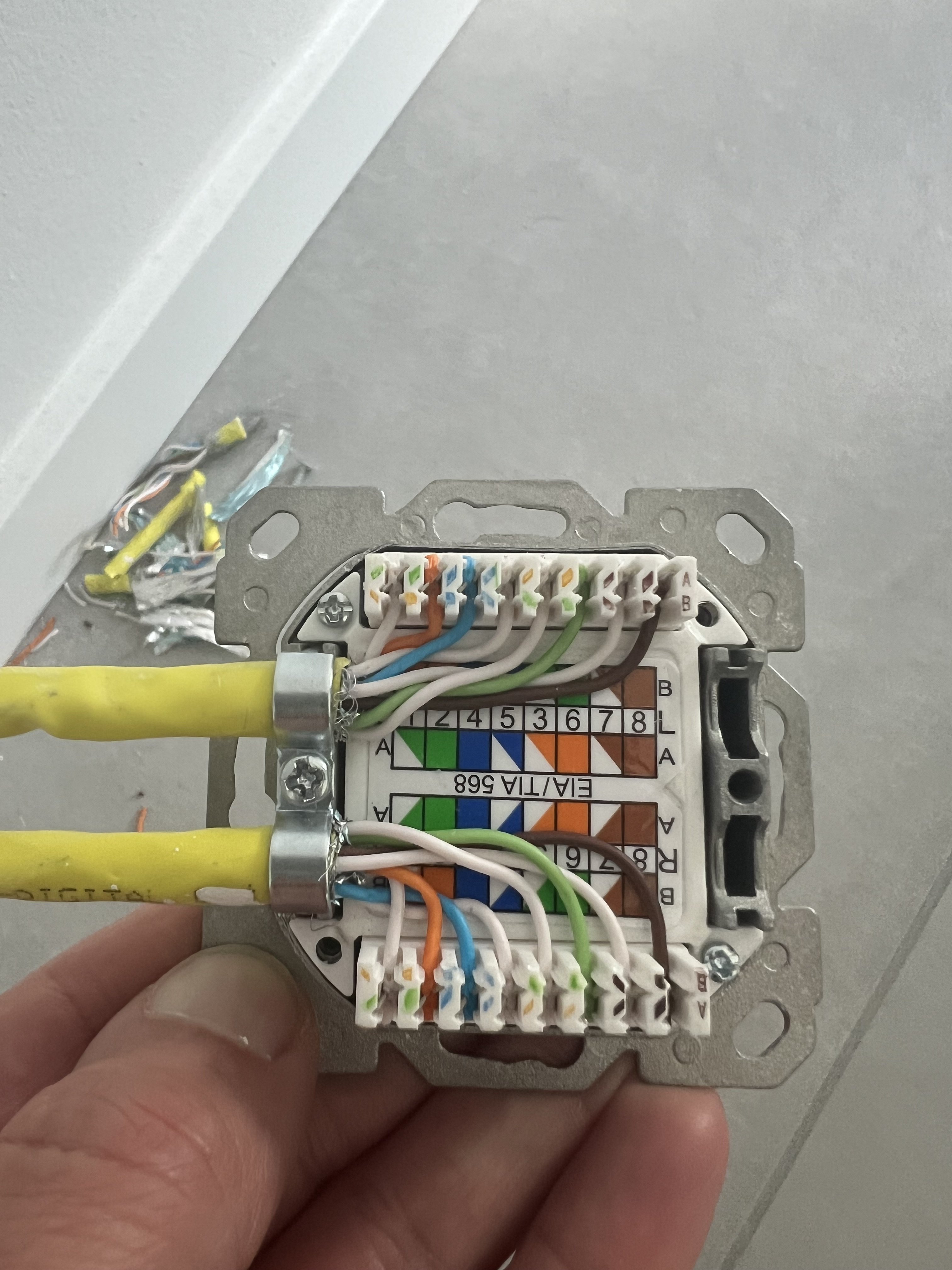

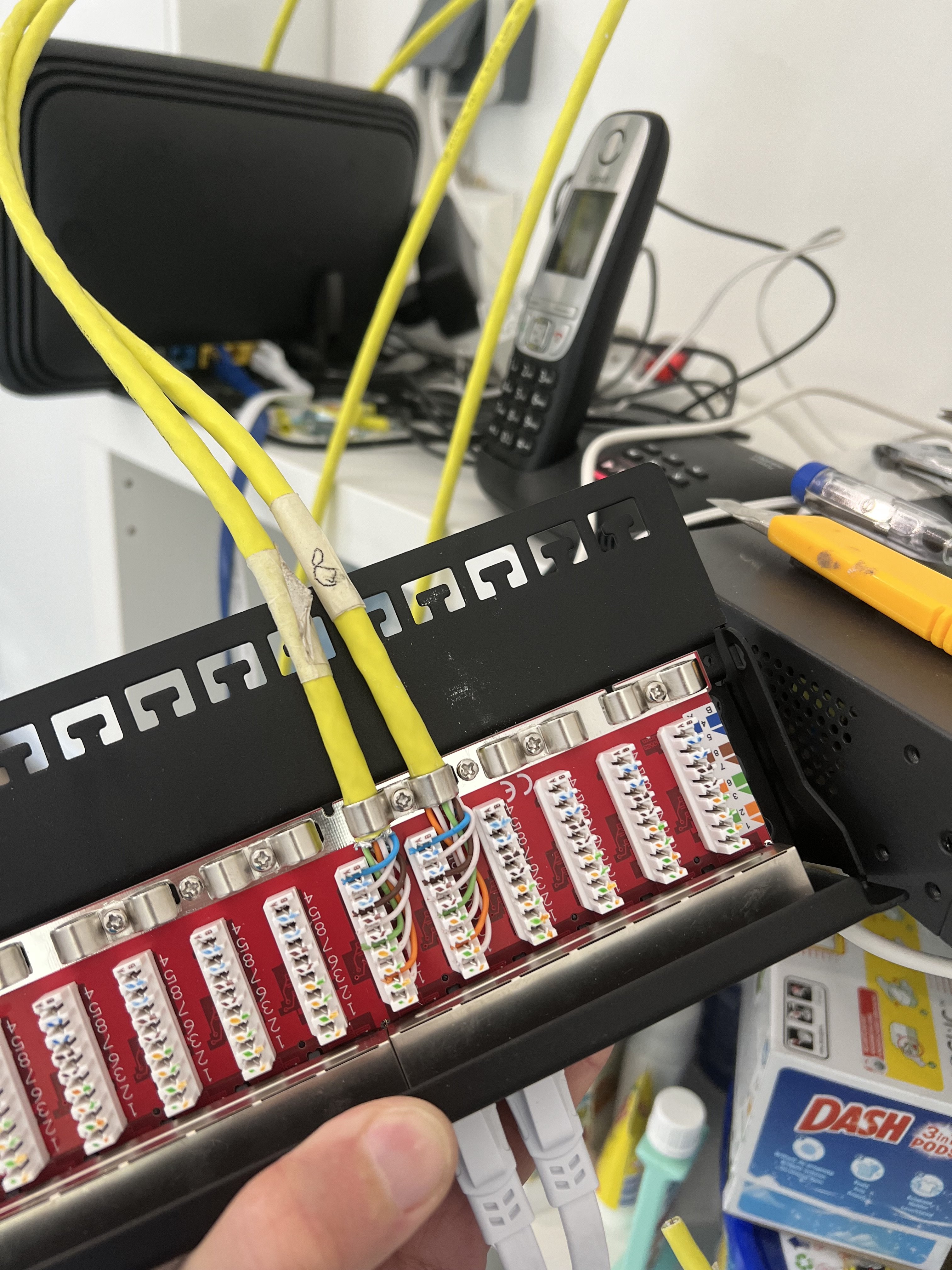

Ich möchte allen danken, habe jetzt eine Dose neu gemacht und die enden auf ein Patchpanel und siehe da es geht. So sieht es jetzt aus
