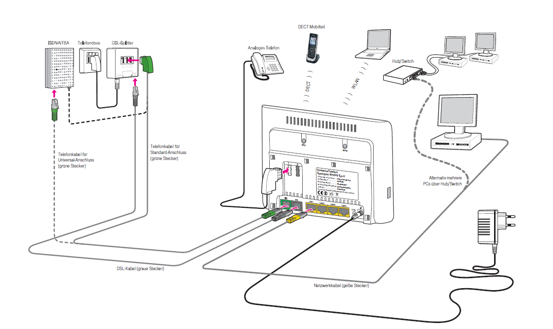

Ich verstehe Deine Verkabelung nicht, Wo ist das alte Schnurlose Telefon angeschlossen? An einer TAE-Dose oder am Router oder per DECT? Und wo willst du das neue anschließen?
Wenn du es an der 2.TAE Dose anschließen willst, geht es nicht, der Splitter trennt ja die Signale. Daher hast du diese Störgeräusche.
Du musst das neue Kabelgebunden Telefon an den Speedport anschließen!
Habt ihr einen Telekom-Anschluss mit echtem Festnetz oder einen VOIP Anschluss?
OK ich verdeutlich das nochmal:
1. Router über DSL Splitter an TAE-Dose A (Danke für den Begriff ;) )
2. Schnurloses Telefon an TAE-Dose B
3. Ja, wir haben noch Telekom Festnetz-Telefonie
--> Diese Kostellation hat seit knapp drei Jahren wunderbar funktioniert, was es laut deiner Aussage nicht hätte tun dürfen, wenn ich dich richtig verstehe. Deswegen wundert mich ja die Tasache, dass genau der gleiche Aufbau, ersezt mit dem anderen Telefongerät nicht funktioniert.
Das neue Telefon an direkt an den Router anzuschließen funktioniert leider räumlich nicht, gibt es da keine anderen Lösungen?
btw habe ich grade versucht es direkt an die analoge Schnittstelle des Routers anzuschließen, das Resultat ist ein dreifaches kurzes tuten, was, wenn ich richtig nachgelesen habe, auf ein internes Netwerk hindeutet.
Edit: Ja es macht Sinn, dass der Probeaufbau nicht funktioniert hat, schließlich habe ich das Standarttelefonkabel (in deinem Bild das Grüne) auch nicht angeschlossen, ich Dödel. :lol:
Ich verstehe nur immer noch nicht, warum es mit dem einen Gerät funktioniert, und mit dem anderen nicht.
Das ist schon richtig so, das es jetzt nicht mehr geht :)
Du kannst nicht einfach an der 2ten TAE Dose ein Telefon dran hängen.
Was Du jetzt machen kannst. Du nimmst das Kabel, was eben zu der 2ten TAE Dose hingeht und schließt es korrekt am Splitter oder am Router mit Telefonanlagenfunktion an. Damit das TAE Kabel, was jetzt zur 2ten Dose geht, weg kommt, von der hausinternen TAE Verkabelung.
Warum es mit dem einen geht, mit dem anderen nicht. Das liegt schlicht und einfach an der TAE Verdrahtung des Telefon TAE Steckers. Aber wie gesagt, so oder so, lass es sein, die zur 2ten Dose durchgeschliffene TAE Verkabelung so zu nutzen, wie Du es jetzt vor hast.
Super Tipp, dankeschön für eure Mühe, die interne Verkabelung in der Mietwohung kann ich leider nicht verändern, aber es findet sich schon ein Weg.
Und warum nicht? Die 2te TAE Dose wird einfach an der ersten angeklemmt sein. Die nimmst du wieder ab und verbindest sie mit dem Splitter / dem Router. Dann kannst Du die Leitung nutzen und sie stört nicht die TAE Leitung und das DSL.
Ich werde es mir mal anschauen. Danke nochmal =)
