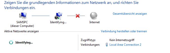

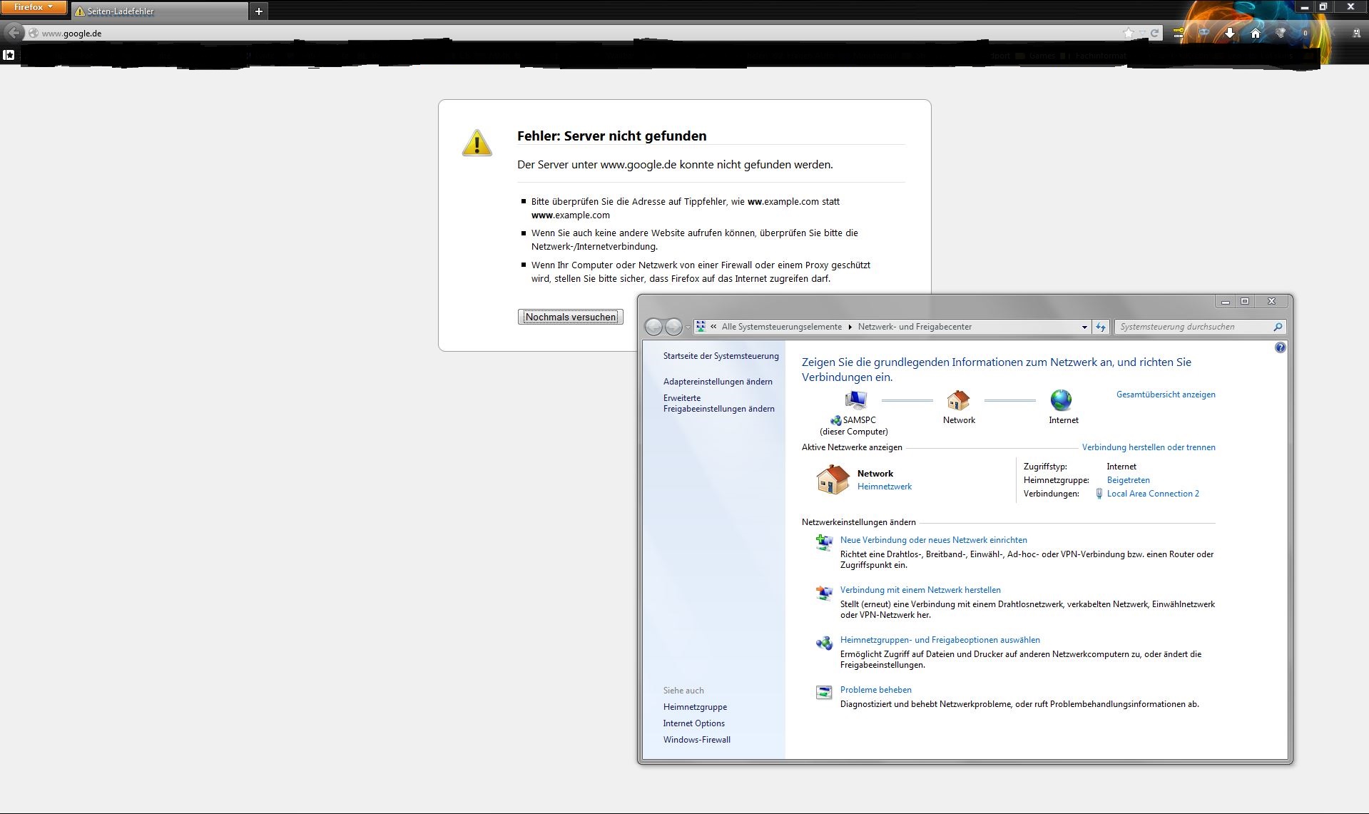

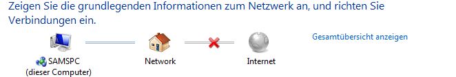

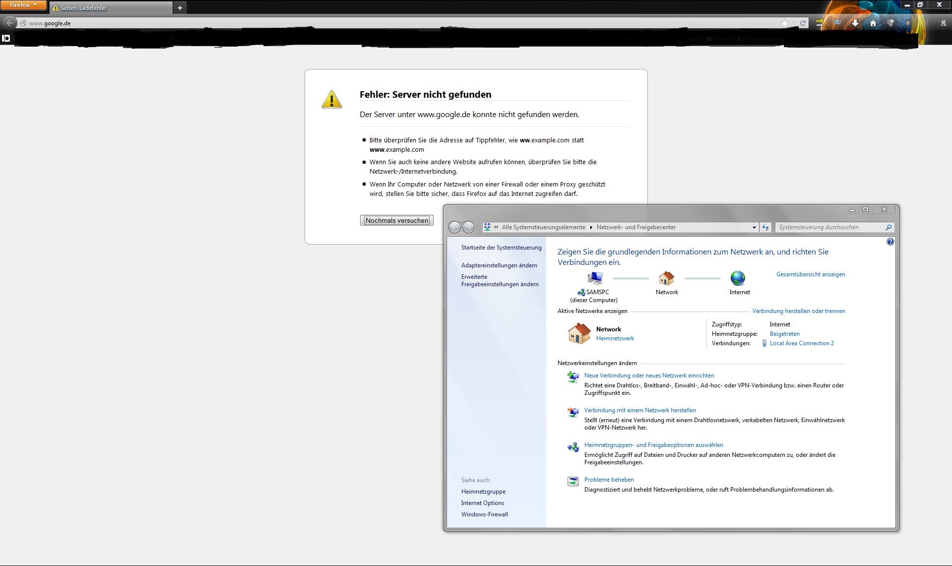

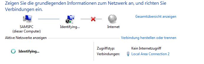

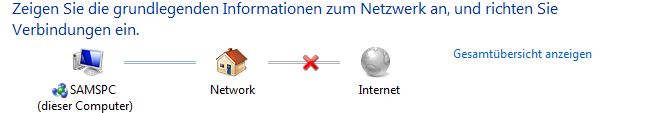

Das Problem ist dass er manchmal einfach keine verbindung zum Internet mehr hat . Dies aber nicht immer Anzeigt .
Nach neustart meines Pc's kommt dann die Bildabfolge :
Allerdings wenn ich vor dem Pc neustart in einem Spiel bin (z.B Hearthstone ) kann ich ohne Probleme weiter zocken , wenn ich aber auf Morzilla klicke wird angezeigt , dass die verbindung zum Server nicht moeglich sei , egal was fuer eine Seite ich aufrufen will . Auch andere neugestartete Spiele koennen dann nicht verbinden .
Desweiteren ist unsere leitung sehr Langsam ( Max 2k ) ...
Alle Lichter and der Box leuchten durchgehend gruen und das Problem ist nach einem Routern neustart wieder vorbei .
Das Problem tritt auch oft auf wenn mein Vater sich mit seinem Laptop einloggen will ! Ich Selbst bin immer ueber Lan verbunden .
Ist das evtl irgend ein Software Problem ?

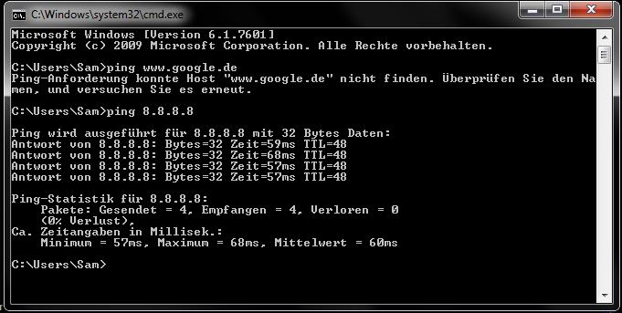

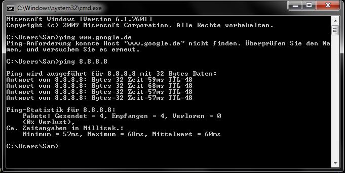

Problem ist nach einem Routern neustart wieder vorbei.
Klingt nach Problemen bei der DNS-Auflösung. Hatte ich auch in unregelmäßigen Abständen mit einem Speedport 723V. Abhilfe schafft unter Netzwerkeigenschaften statt "DNS-Serveradresse automatisch beziehen" auf "Folgende DNS..." umzustellen und dann dort halt zwei verschiede DNS-Server (z.B. 85.214.20.141, 213.73.91.35, 8.8.8.8) eintragen.

& meine Schwester geht mit dem Handy auch noch ins internet und meine Muddi mit ihrem Laptop :D ! Brauch ich dann noch 2 Adressen ?
- Ist das anpingen denn möglich? Es kann an DNS liegen, mach mal ein Ping auf die IP von Google, wenn das passiert.
- Schon mal eine feste IP vergeben und zum Test den DNS-Server von Google getestet?
- Aktuellste Firmware auf dem Router?
- Netzwerktreiber aktualisieren und in den Treibereinstellungen den Punkt entfernen, dass der Adapter in den Standby gehen darf.
Mach mal die 4 Punkte und dann schauen wir mal weiter.
Wie mache ich einen "Ping" auf die Ip von google oder den Router ? :)
Firmware und Netzwerktreiber sind Aktuell .
Und wenn "ping www.google.de" nicht funktioniert versuch auch mal "ping 8.8.8.8".
Wenn 8.8.8.8 funktioniert und www.google.de nicht, dann gibt es ein Problem mit der DNS-Auflösung.
Okay heute erneut ! Ich habe dann mal "gepingt" :D !
Also anscheinend ein Problem mit der Problem mit der DNS-Auflösung ! Was soll ich jetzt machen ? :)

Meine Mutter hat einen neuen Router von der Telekom bekommen, den 504V, weil der alte defekt war.
Anschließen ist kein Problem, alle Lämpchen leuchten.
Beim Einrichten über die Telekom/einrichten Seite gab es erst ein Problem mit Firefox. Über den blöden Internet Explorer ging es dann. Einrichtung abgeschlossen, Meldung "Verbindung zum Internet hergestellt" alles toppi. Ich konnte sogar Google aufrufen. und dann zack aus, keine Verbindung zum Internet. Wenn man Router und Rechner neu startet und den Router im Browser aufruft sagt er wieder, dass die Verbindung hergestellt wurde - is aber nicht. Der PC sagt trotzdem, dass keine Verbindung besteht. (es gab auch die Fehlermeldung, dass die DNS fehlerhaft sei.)
Die Leute von der Telekom-Hotline sagen nun, dass es an dem veralteten PC liege, dass irgendeine Software vom Rechner (?) nicht aktuell sei und wollten uns einen kostenpflichtigen vor-Ort-Support aufschwatzen.
Ich denk mir jetzt, das kann's doch nicht sein. Das muss doch annerscht gehen. Nur kenne ich mich der Konfiguration mit DNS usw nicht aus. Die ist jedenfalls nicht dynamisch, daran kanns also nicht liegen. Oder sollte ich mal dynamisch einstellen?
Ich würde mich freuen, wenn jemand meine Frage sehen und mir evtl. sogar helfen könnte.
Danke und liebe Grüße
Juka
Über mein Smartphone komme ich übrigens auch nicht rein.
