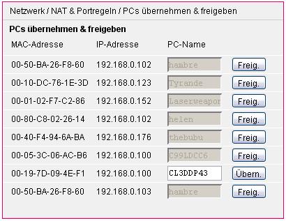

bei meinem speedport w 700v sind 6 pcs übernommen,
aber einer ist doppelt übernommen, mit den ips 192.168.0.102 und 192.168.0.103,
wobei unter der ip 192.168.0.102 auch ein anderer pc übernommen ist.
ein problem das offenbar dadurch entsteht ist,
dass die portregeln die ich für den doppelt übernommenen pc eingestellt habe, nicht mehr aktiv sind.
im moment bietet mir die konfigurationssoftware des routers auch an,
einen neuen pc unter einer ip zu übernehmen, unter der bereits ein anderer pc übernommen ist.
das problem trat schon einmal auf, und durch das entfernen und wieder hinzufügen der pcs, konnte es für 2-3 wochen behoben werden
wenn irgendjemand ahnung hat was ich machen kann,
ich bin für alles offen (weil verzweifelt)

nun ja für den Router sind das keine "Doppelte PCs" da diese bei gleicher IP eine andere MAC Adresse besitzen.
Sollte DHCP aktiv sein, dann prüfe doch mal wie viele Adressen dafür zur Verfügung stehen.
Wenn Du mit statischen IP arbeitest, dann die IP ändern > keine doppelten !
Sollte der Fehler immer noch sein nochmal posten.
Viel Glück !

es lag daran , dass unter der pc liste unter sicherheit/filterfunktion mein pc unter einer 2. ip übernommen war
als ich meinen pc aus der liste für sicherheit/filterfunktionen entfernt hatte, und in der liste für portregeln wieder hinzugefügt hatte,
gings wieder
manuell hab ich allerdings nie meinen rechner in der liste für sicherheit/filterfunktionen hinzugefügt, hat der router anscheinend selbst gemacht, die sau!
ich habe den Speedport W 700v ganz neu zusammen mit DSL und auch das Problem mit den doppelten IPs. Sie sind wirklich doppelt wie man auch auf dem Bild von Phillee sehen kann (z.B.: 00-50-BA-26-F8-60 mit .102 und .103).
Per DHCP werden Adressen vergeben die man eigentlich, wegen Portfreigaben, als fest eingetragen hat. D. h. jedesmal wenn ich mein Notebook einstöpsele hats eine neue quasi feste IP weil sie zusätzlich in der Liste der festen IPs auftaucht. Und der Speedport schämt sich nicht IPs zu vergeben die fest zu einer MAC Adresse gehören nur halt gerade nicht eingeschaltet sind.
Hat jemand eine Lösung? Ich will nicht alle drei Tage meinen Speedport neu konfigurieren. :(
