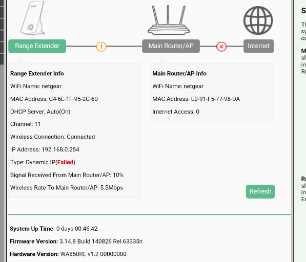

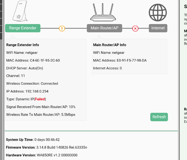

So sieht der fehler aus. Wifipasswort wurde korrekt eingegeben

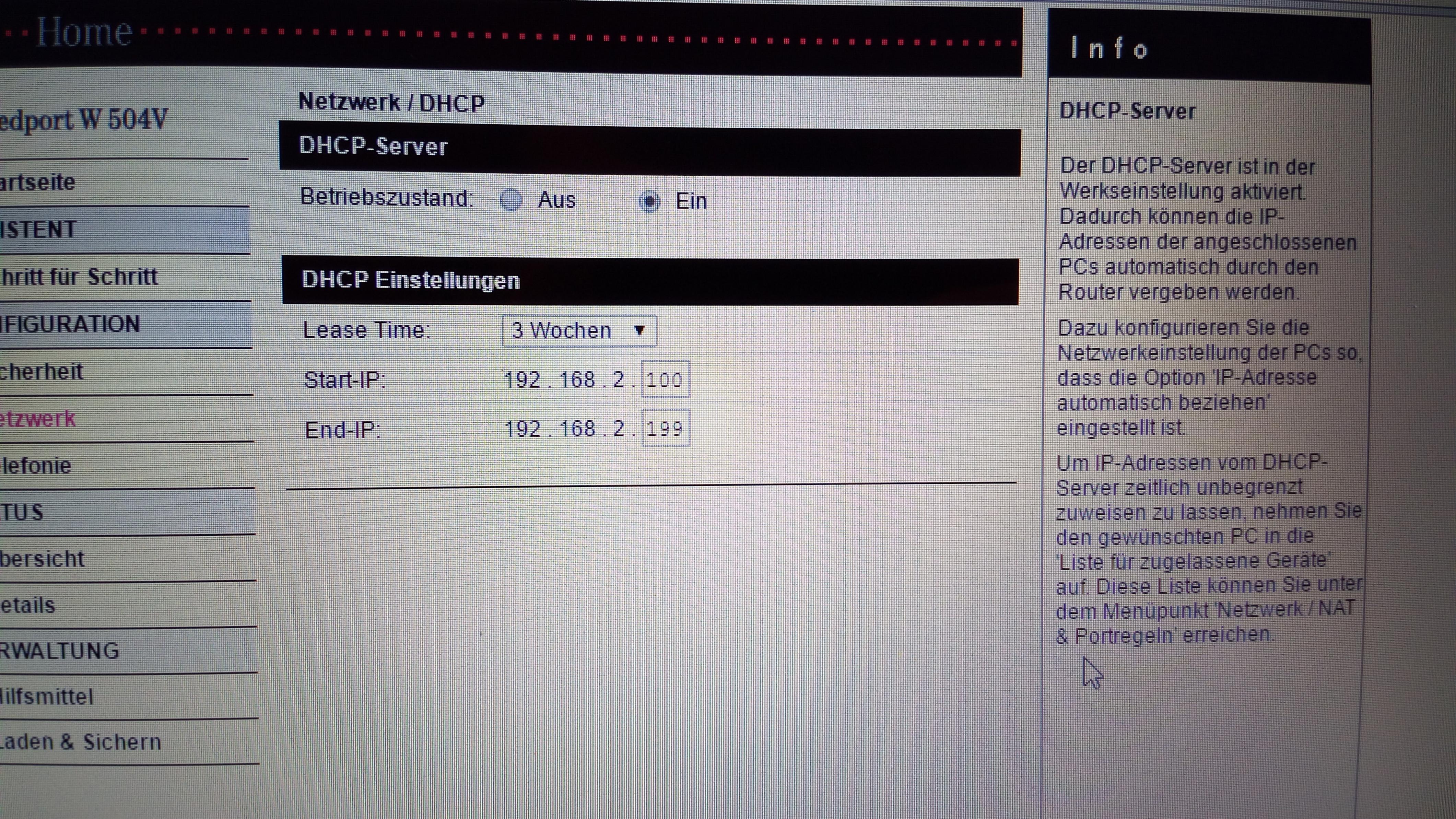

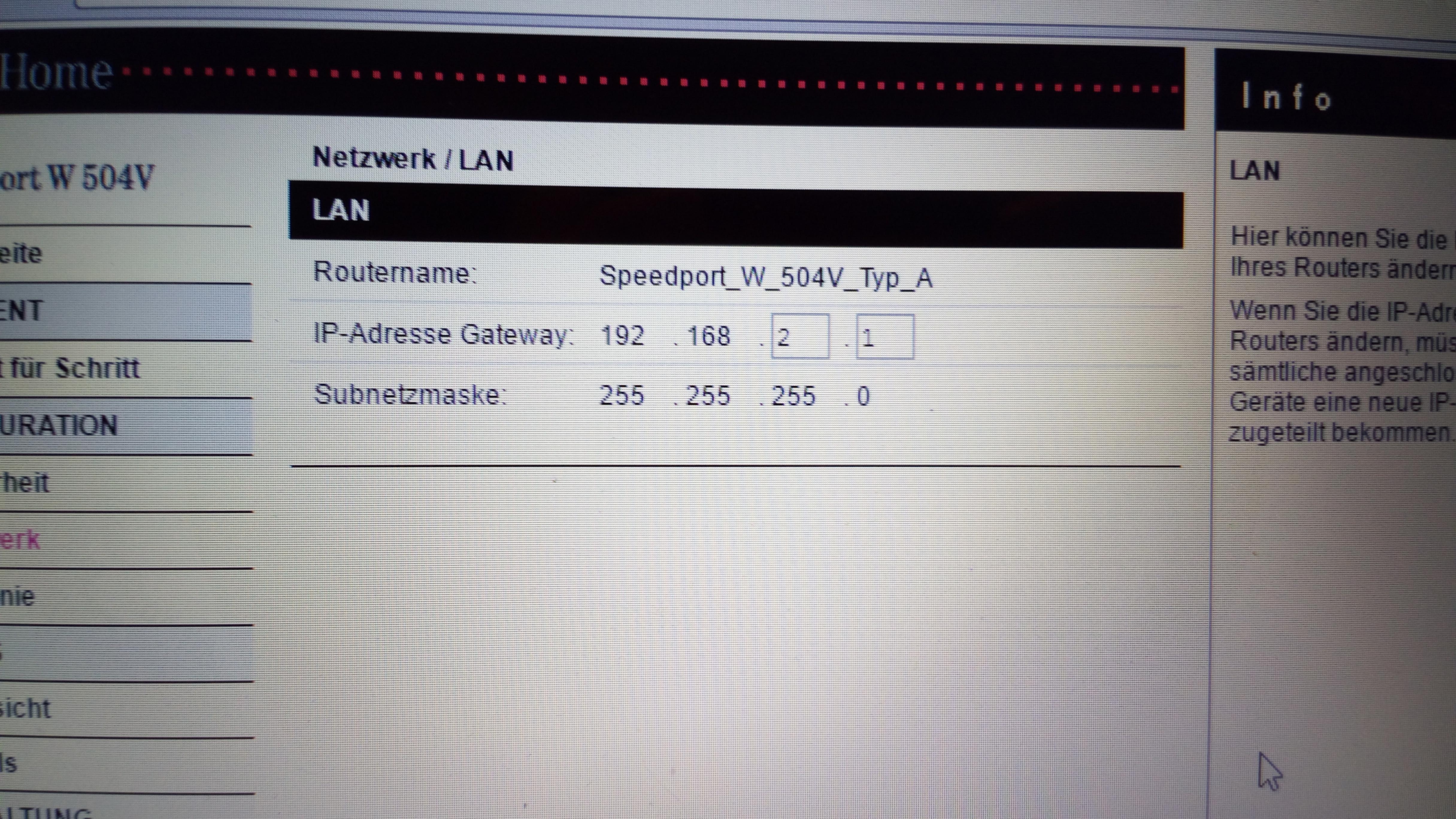

Und in welchem IP Bereich sendet der Speed-Router, bestimmt nicht im im 192.168.0.xxx Netz, passe doch einfach die IP an und stelle ein das der Speedport DHCP machen soll, beim TP-Link abschalten. Du erwartest doch nicht wirklich das uralte Gerät mit neuen Geräten so einfach miteinander kommunizieren können, dann muss man sich schon auf die alten Teile einstellen. Kannst ja auch versuchen es per WDS Bridging zu lösen, TP-Link kann das ja schon bei neueren Geräten, aber ob da der Speedport mitmacht?
Und welche SSID hat Speedport, auch Netgear?
Speedport hat evtl: 192.168.1.1 dann solltest Du dem TP-Repeater eine feste IP in seinem Bereich geben z.B. die 192.168.1.253 und als Standard-Gateway 192.168.1.1 vergeben, dann den DHCP beim TP-Link abstellen. Dann gebe der Kamera auch direkt eine IP in dem Bereich des Speedport, dann sollte diese auch funktionieren.

wie vergebe ich ip adressen? ich sehe ja nicht mal die geräte die angemeldet sind..

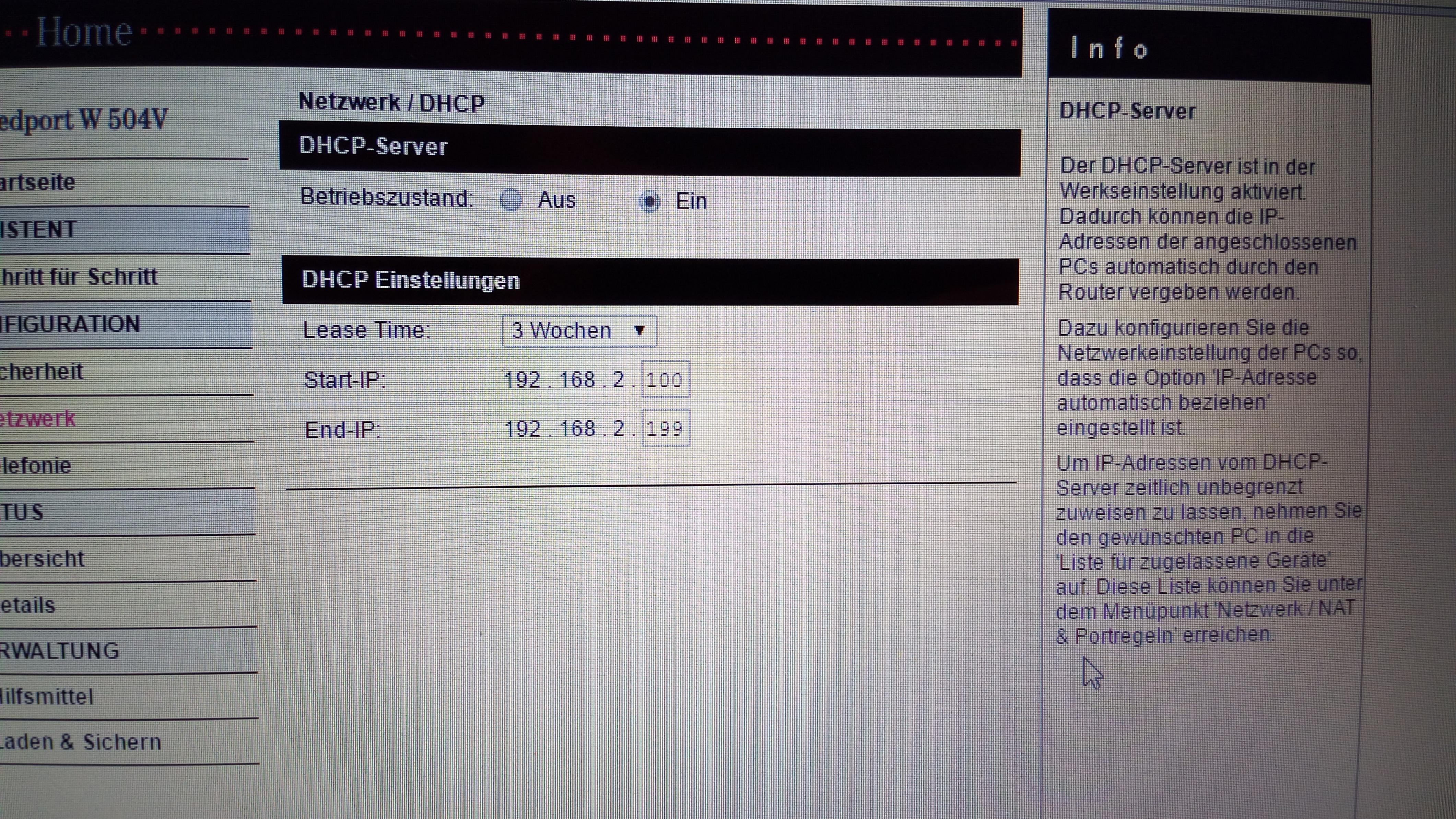

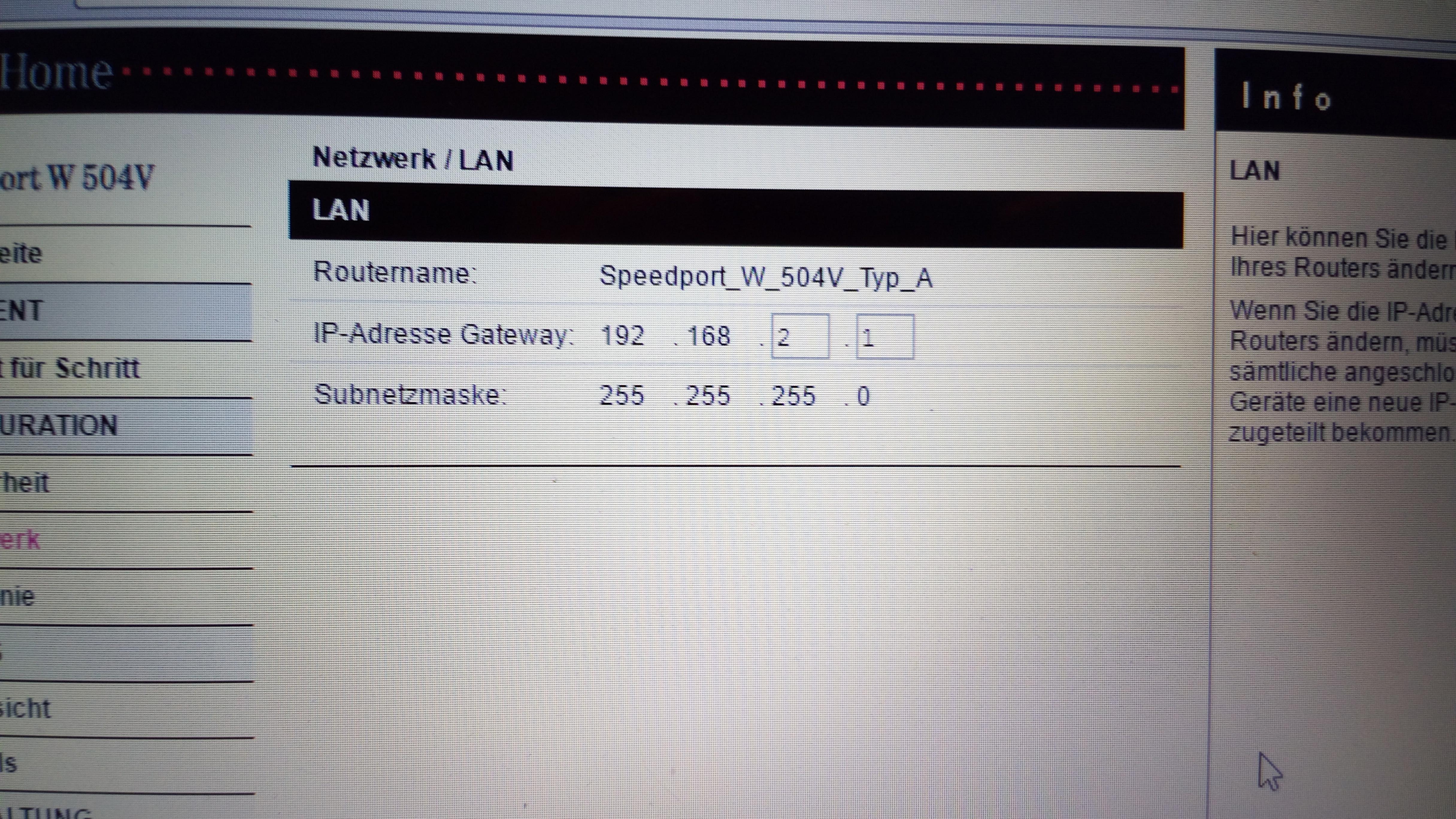

ok, habe im menü des repeater folgendes gefunden
IP-Adresse
IP-Subnetzmaske
Gateway-IP-Adresse
Primärer DNS-Server
welche von denen muss ich verändern ?
IP-Adresse : 192.168.2.2
IP-Subnetzmaske : 255.255.255.0
Gateway-IP-Adresse : 192.168.2.1
Primärer DNS-Server : 192.168.2.1

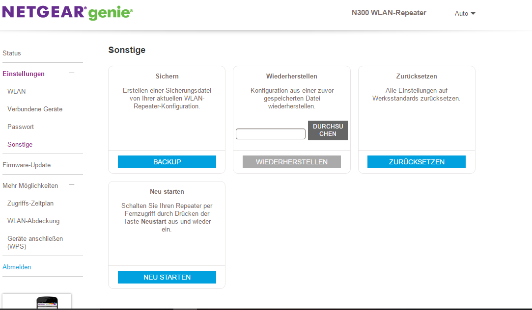

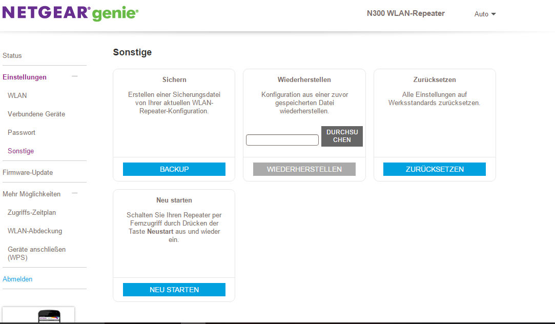

Oben auf dem Netgear Bild steht eine Nase mit Auto, drücke dort mal drauf, evtl kommen dann manuelle Einstellmöglichkeiten.
Um die Einstellungen ändern zu können, muss zuerst Netgear eingerichtet werden und der Rechner der die Einstellungen hat vom Speedport getrennt werden, da es sich ja um verschiedene Netze handelt. Der Rechner bekommt eine IP ja dann vom Netgear oder Du gibst ihm eine fest Ip im Netgear-Bereich, dann kannst Du den Netgear so anpassen das er sich im Speedportnetz befindet, dem Rechner wieder die feste IP auf automatisch beziehen stellen (vom Speedport), wenn dann alle Geräte sich in einem Netz befinden kannst Du auch auf den Netgear und den Speedport vom Rechner aus zugreifen, z.B. anhand der IP Adressen.

Du siehst ihn nicht weil sie in unterschiedlichen Netzen funken. Du kannst zwar den TP-Link finden hast aber deshalb keinen Zugriff auf den Speedport, weil beide versuchen über DHCP "IHREN" Adressbereich dem Partner zuzuweisen, das klappt nicht, deshalb allen Geräten feste IP im Bereich vom Speedport vergeben. Sollte es grosse Probleme geben, kann man ja auch den TP-Link die IP Vergabe lassen und die IP des Speedport an den TP-Link anpassen, wenn dann beide miteinander kommunizieren muss man ja nur noch einstellen wie sich mit dem Internet verbunden wird.
