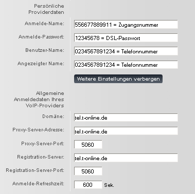

Nein, es müssen die VOIP Daten hinterlegt werden. Eventuell geschieht das durch die Telekom automatisch.
Die Telefonie erfolgt über "Server". Zu diesen brauchst Du Anmeldedaten. Da wird auch dein Telefonieaufkommen erfaßt und ggfls die Gebühren berechnet.
z.B.:

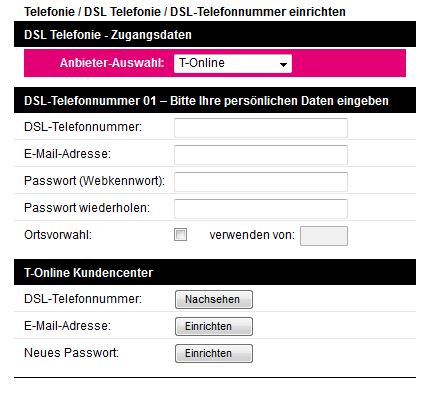

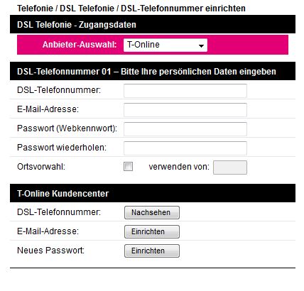

Ich finde die auf der Grafik gezeigten Einstellungen nicht, weder ein Punkt "Server" noch anderswo.
Unter welchem Hauptpunkt sollten sie zu finden sein? Kann das beim W504 V anders sein, weil nur nachträglich durch Firmware-Update VoIP-fähig?
Das einzig Passende ist das auf der beigefügten Grafik, aber das hatte ich ja bereits angesprochen.
