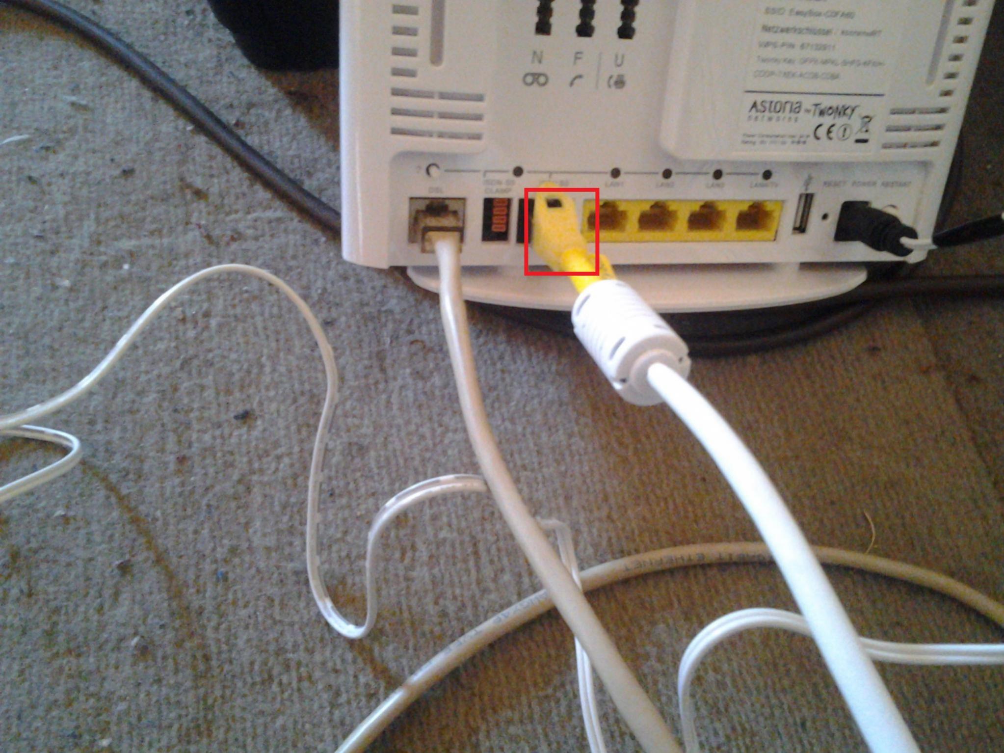

Hallo Leute,
gestern abend hat der Speedport meiner Eltern endgültig das zeitliche gesegnet und nun muss dringend Ersatz her. Da ich in solchen Dingen der totale Vollack bin bräuchte ich dringend eure Hilfe...
Ich hatte daheim noch eine EasyBox803a rumstehen und dachte mir, dass ich diese behelfsmäßig als Speedport ersatz anschließen könnte, damit Inet und Telefonie funktionieren...aber denkste...ist/war doch nicht so einfach, wie ich nach dem "studium" mehrerer Foren/Blogs festgestellt habe. Internet funktioniert wunderbar, nur die Telefone geben keinen mucks mehr von sich. Anrufe ausgehend, wie eingehend nicht möglich.
Es handelt sich noch um einen "Alt-Vertrag" bei der TCom ohne IP-Telefonie (DSL Flat + ISDN Anschluß) ...
Im EG ist ein schnurloses Telefon angeschlossen und im OG ebenfalls...
Im OG (mein altes Zimmer) sind jeweils auch die Anschlüsse (Splitter, etc. angebracht) ...
Habe einfach die EasyBox so angeschlossen, wie das Speedport davor ... muss ich noch irgendwas machen, anschließen, verändern, etc pp. , damit ich die Telefonie wieder ans laufen bringe, oder ist es ein Ding der unmöglichkeit mit der EasyBox?! Würde mich über Hilfestellungen sehr freuen!
PS: Ich hänge der einfachheithalber mal Bilder an, da ich mich mit dem Erklären solcher Dinge wirklich wie ein Volldepp anstelle...
PS2: Was wären alternativen zum abgerauchten Speedport W700V, falls das mit der Easybox überhaupt nicht funktionieren sollte?!
Gruß
Joe

Wenn du von hinten auf die Easybox draufsiehst ist links unten der DSL Anschlus und rechts daneben der ISDN Anschluss.
DSL geht zum Splitter, und ISDN geht zum NTBA. Hast du es so probiert?

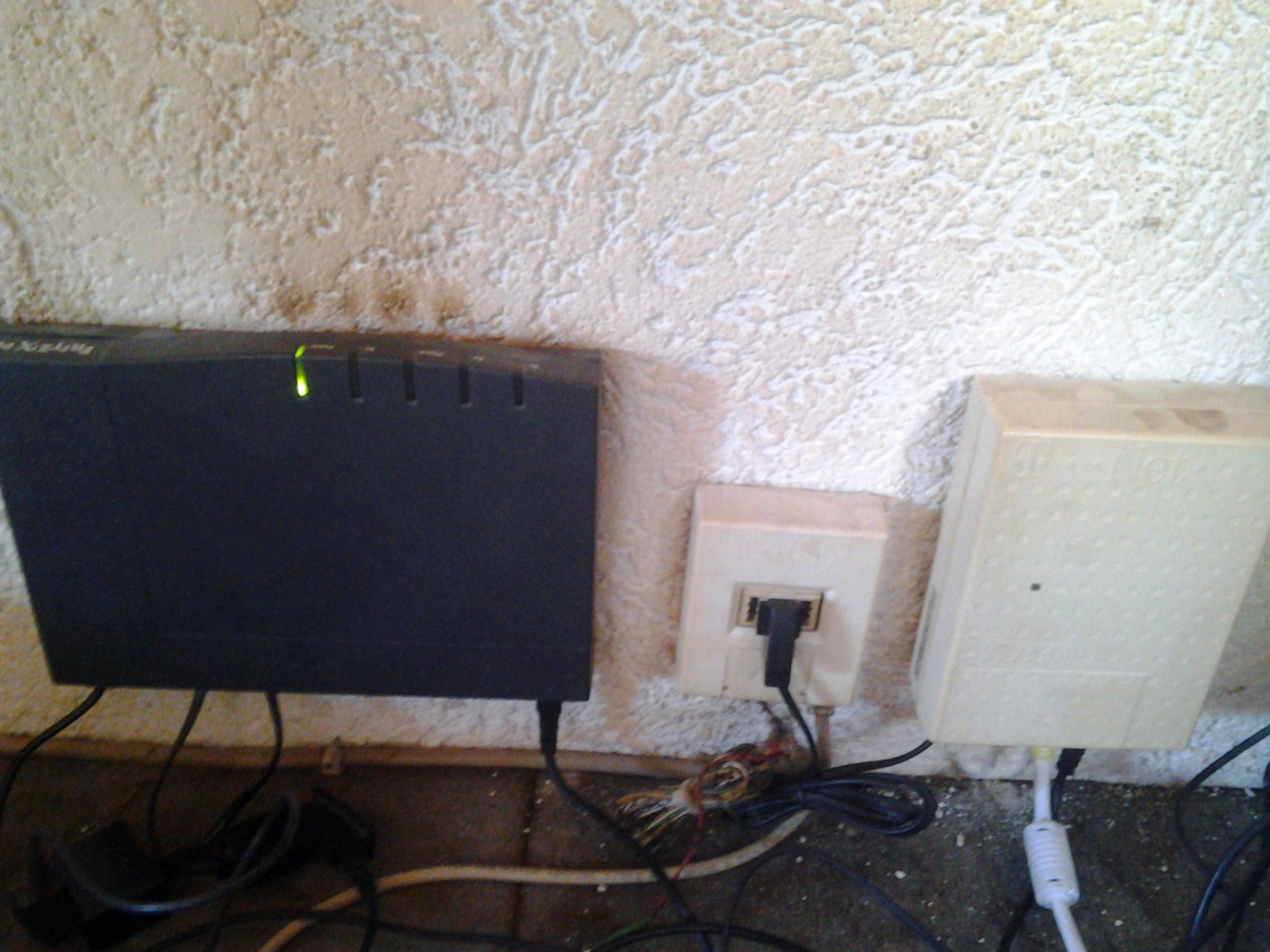

Und die Stecker von der Telefonie? Habe ja, wie auf dem 1.Bild ganz links zu sehen, noch 1 FritzX PC-Box oder den TAE-Stecker direkt in die Easybox (mittlerer Steckplatz) stecken? Ich versuch das später mal!

Du hast etwas falsch verstanden, er hat keine AVM Anlage sondern einen Speedport 7xx der auch eine ISDN Anlage zur Verfügung stellt, << siehe Bild.
Das klappt so nicht, weil Speedport die ISDN Anlage für die Telefonie ist, deshalb ist ein ISDN-NTBA dazwischen. Deshalb gehts ja auch nicht mit der Easybox. Wenn natürlich eine andere Möglichkeit besteht, die ISDN Telefonie mit einem ISDN Telefon oder Anlage zu nutzen, dann reicht die Easybox auch aus.
Da steckt aber bereits das Kabel vom NTBA zur AVM-Anlage dran...trotzdem mal versuchen?
Welche AVM Anlage, sehe nirgends eine?

Auf dem Bild kann ich aber auch eine AVM ISDN-Anlage so ca. aus dem Mittelalter der Unternehmensgeschichte erkennen - ich würde mal davon ausgehen, dass an dieser die Telefonbuchsen angeklemmt sind.
Leider kann ich auf den Bildern nicht die komplette Verkabelung erkennen. Auf dem ersten Bild sah es so aus, als geht das Kabel (das mit dicken Ferritkern an den Enden) vom NTBA zur EasyBox, was so nicht funktionieren kann. Ein Kabel zwischen NTBA und AVM-Anlage kann ich jetzt nicht erkennen.

Der schwarze Kasten ganz links auf Bild 1, ist eine AVM FritzX PC - Box ... wie gesagt, ich bin ein "Idiot" was solche Sachen angeht und kene mich absolut 0,0 aus...

Die Telefone waren bisher an der AVM FritzXPC-Box angeschlossen...

DSL-Kabel von der EasyBox zum DSL-Anschluss am Splitter
ISDN-Kabel von der EasyBox an das NTBA
TAE-Stecker von NTBA zum Splitter
ISDN-Anschluss der AVM-Box zum ISDN-Anschluss des NTBA
Das Kabel (inkl. TAE-Stecker), das unten aus dem Splitter rausschaut habe ich an die AVM-Box geklemmt. 1.Steckplatz (oben auf dem 1.Bild)...
