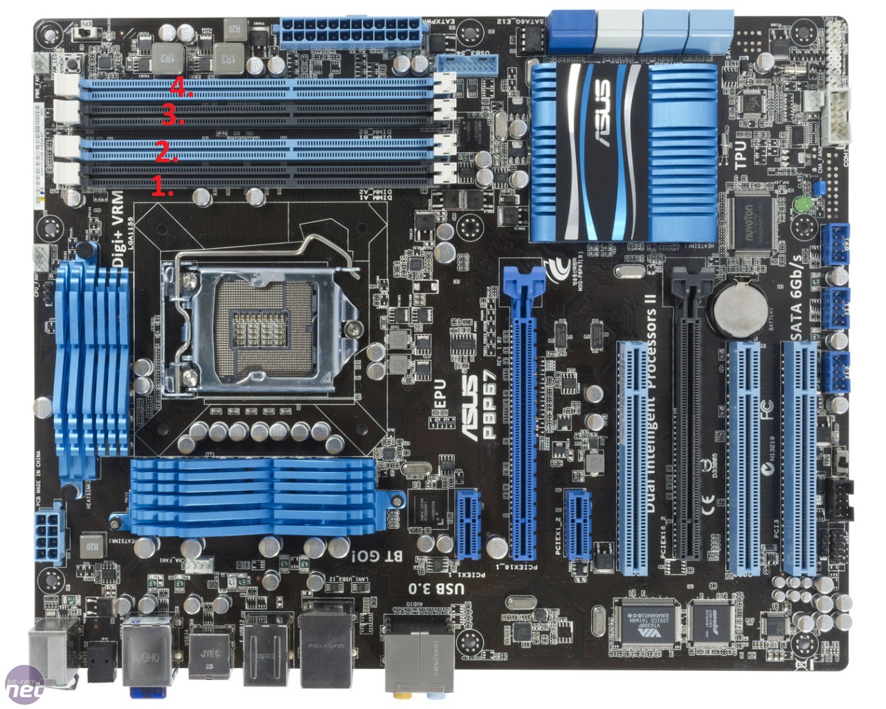

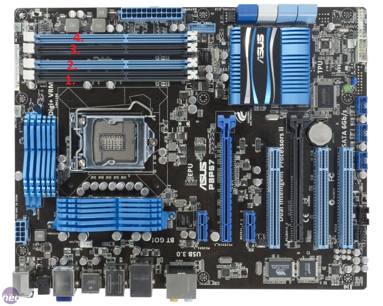

Kommt dasselbe dabei raus.
16GB im Dual-Channel.
Der einzige Unterschied ist daß du die Module passend umstecken mußt damit pro Kanal jeweils 8GB verbaut sind.
Aha, OK.
Verstehe ich das richtig, dass ich dann bspw. die beiden 4 GB Riegel in Slot 1&2 und den 8 GB Riegel in Slot 3 oder 4 stecken würde?
