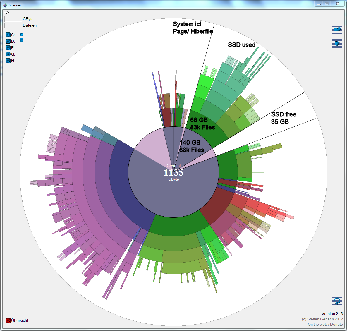

ich musst heute feststellen, dass auf meiner Crucial M500 240GB SSD ca 75GB als belegt gelten, ich aber nicht finden kann, mit was die belegt sein sollen. Die Arbeitspartition der SSD hat 175GB Kapazität und soll zu 140 GB belegt sein, alle Ordner zusammen wiegen aber bloß 66 GB.
Versteckte und Systemdateien sind eingeblendet.
Page/ Hiberfile liegen woanders.
Datenträgerbereinigung hat auch nichts gebracht.
Systemabbilder liegen auch keine auf der Platte.
In der Datenträgerverwaltung ist ist alle in Ordnung => 2 Partitionen, die zusammen die gesamte kapazität der SSD ergeben sowie die nicht zugeordneten 100 MB für den Bootmanager.
Das Bild fasst alles zusammen. Die Software Scanner scannt die Ordnergrößen und erstellt kaskadierte Kuchendiagramme, die einem sehr schnell die größten Platzfresser offenbaren.
Schaut man sich die SSD an, dann fällt auf, dass der Scanner zwischen den 140GB und 66 GB keinen Unterschied macht, eigentlich sollte das ja kaskadiert sein.

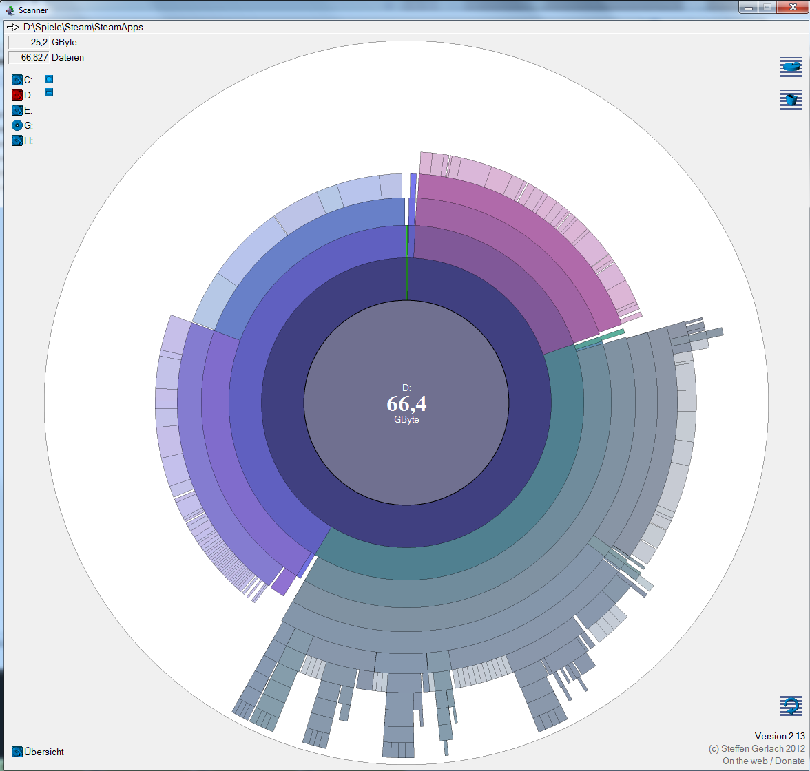

Scannt man nur die Arbeitspartition D, dann entsteht folgendes, völlig falsches Bild:
Laut diesem Bild ist die Partition 66GB groß und randvoll, was natürlich auf gar keinen Fall stimmt. Eigentlich sollte das Scanergebniss von der Gesamtansicht weiter oben als ganzer Kreis dargestellt werden, also 140Gb belegt und 35 GB frei.

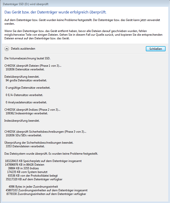

Der Scanner sagt, auf der Partition lägen in Summe fast 89k Dateien, die Fehlerermittlung von Windows findet keinen Fehler, behauptet aber, es wären insgesamt bloß 86,5k Dateien.
Der Windowsexplorer behauptet, dass die 66 einsehbaren Gb 84,5k Dateien wären, während der Scanner behauptet, es seien bloß 83K => Häh?
