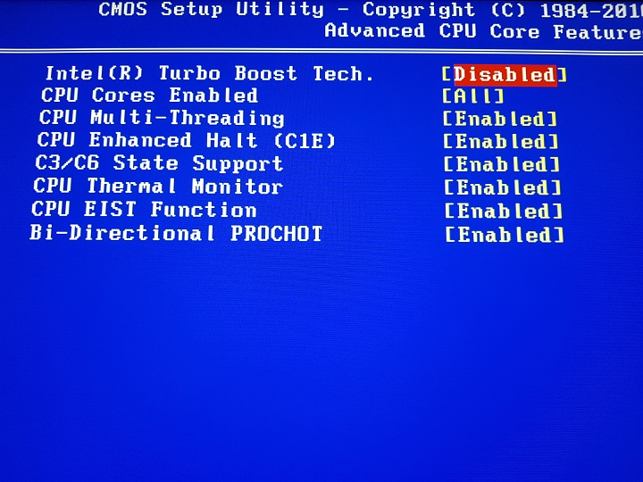

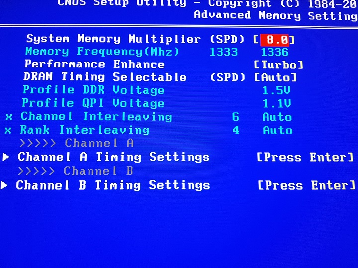

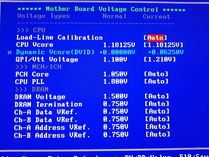

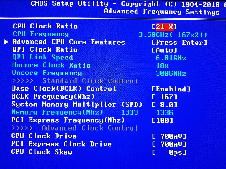

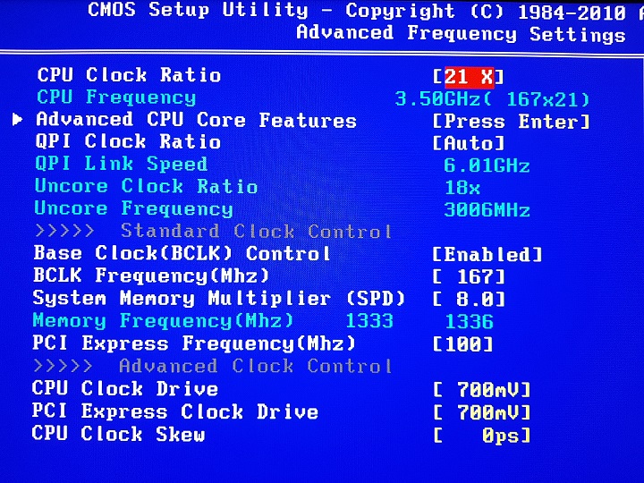

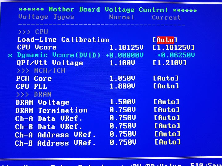

Hier sind meine Werte:
Habe gesehen der Multi geht doch auf 22 :freak:
Naja dann muss ich mal was optimieren :)
Welche Spannungen nutzt du?
Leider geht der bleibt der Multi bei mir nicht auf 22. Wenn ich die Maske Wechsle ist der wieder auf 21 :(

@whats4:
Jetzt hats etwas gedauert . Aber ich hab Prime95 mal durchlaufen lassen. So wie es aussieht, alles problemlos passed. Du hast recht die 153 hatte ich aus irgendeinem englischen youtube Video. Nahcdem die 167 nun stabil zu sein scheinen versuch mal etwas mehr.
CPUs waren alle bei ca 66 °C max. sollte OK sein.
jetzt versuchmal die 4 GHz zu erreichen.:evillol:
@Roger
danke für die Screenshots. Sieht wirklich ähnlich aus, Du arbeites mit etwas weniger Spannung als ich aber ich war schon vorher etwas höher wie bei Dir, aber das war schon vom Neuverkäufer höher konfiguriert.

bleibt bei dir wirklich der 22er Multi stehen?
Bei mir setzt der sich immer wieder zurück :(
Wäre schon komisch da wir ja fast das gleiche board haben.
Und der Turbo-Boost hast du auch noch aktiv?
Ja und ja, der Multi 22 bleibt stehen und der Turbo ist auch noch aktiv.
Es muss dann am BIOS liegen denn das ist vom Layout anders als Deines.
Welche BIOS Version hast Du drauf? ich hab noch die alte f6 Version.
