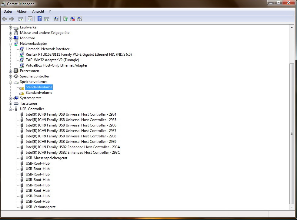

ich habe seit gestern nachmittag ein großes Problem. Meine externe USB Festplatte sowie meine USB Sticks werden plötzlich nichtmehr im Arbeitsplatz angezeigt. Im Geräte-Manager wird folgendes angezeigt:
siehe Bild "Fehler_1.jpg" und "Fehler_2.jpg" im Anhang.
Daraufhin habe ich gegoogelt und erstmal versucht die Treiber für die HDD neu zu installieren. Wenn ich aber die HDD deinstalliere und dann wieder anschließe, wird sie ohne murren erkannt, installiert und...trotzdem nicht angezeigt. Wenn sie nicht angeschlossen ist, sind auch die Fehler im Geräte-Manager weg.

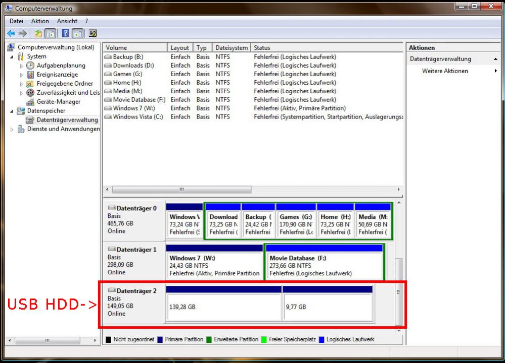

Im Partitionsprogramm von Vista wird die HDD ebenfalls erkannt und angezeigt, leider kann ich dort nichts an der Platte machen.

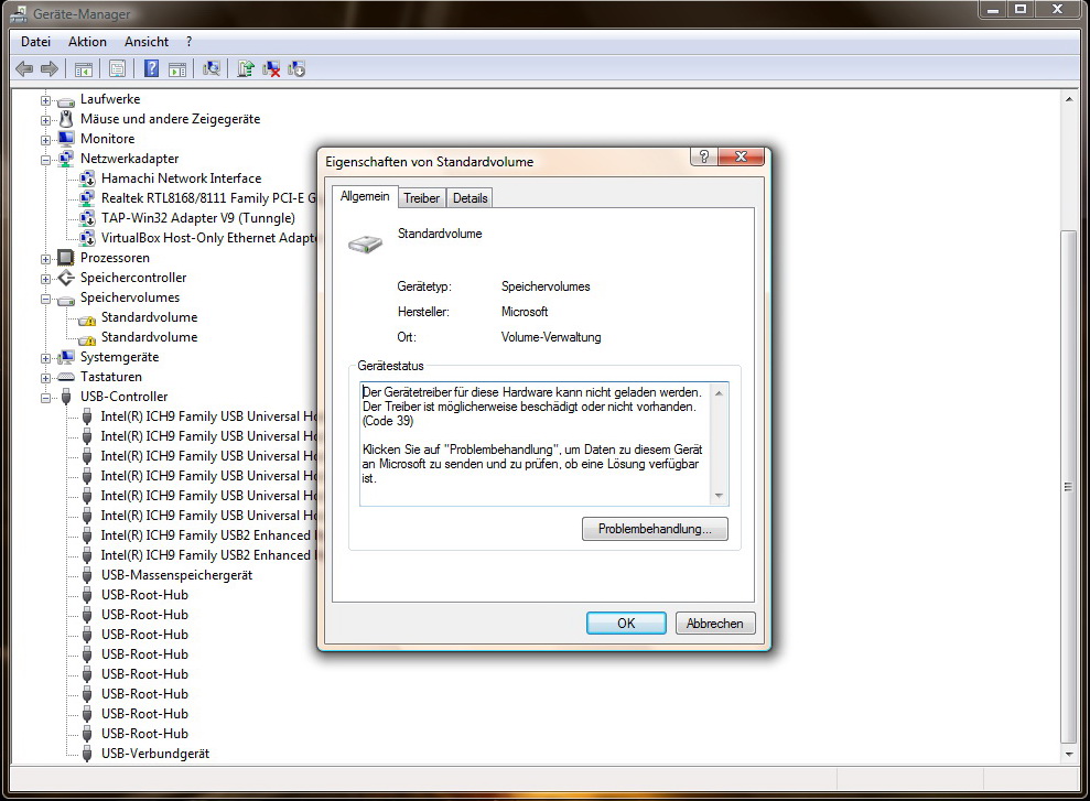

siehe Bild "Fehler_3.jpg" im Anhang

...auf ausführen gehen und regedit eingeben
dann diesen schlüssel suchen
HKEY_LOCAL_MACHINE\SYSTEM\CurrentControlSet\Control\Class\{4D36E965-E325-
11CE-BFC1-08002BE10318}
und auf der rechten seite im fenster die upper und lowerfilter löschen.
...dann neustarten.
Ach sorry hatte ich vergessen zu schreiben: Das habe ich auch schon gemacht ^^
So ich bin absolut mit meinem Latein am Ende... Nach endloser Fehlersuche bin ich kein Stück weiter gekommen. Komischerweise kann ich sowohl aus Windows 7, welches auf einer anderen Partition installiert ist, als auch über die Vista DVD und das Installationsmenü auf die USB HDD zugreifen. Erst wenn Vista gebootet hat gehts nicht mehr.
WARUM???
Weiß noch irgendwer einen Rat? Ausser Vista neu zu installieren?
Thema erledigt. Vista Inplace Update hat geholfen.
