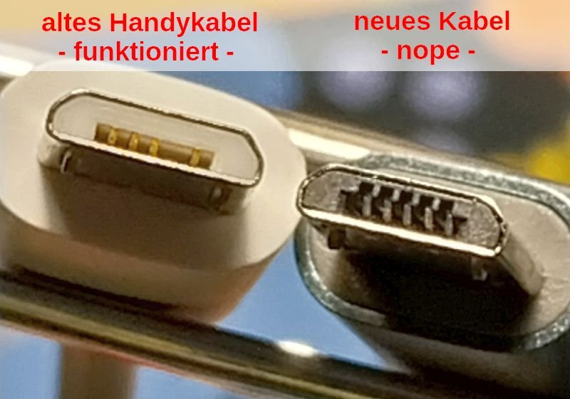

oops - guter Tipp - ich glaube, das ist es: die Anschlüsse sehen tatsächlich recht unterschiedlich aus!
Ich werde wohl mit dem defekten Kabel mal in den Laden gehen und die Anschlüsse vergleichen ... danke erstmal!

Der beim USB micro B Stecker links fehlende Pin ist nur für USB OTG Funktionalität relevant, und sollte bei einem Ladekabel, wenn vorhanden, nirgendwo intern im Stecker angeschlossen sein.
@WinnieW2
Verstehe nicht, was du mir damit sagen willst ...
ps: das linke Kabel ist NICHT das Originalkabel des Tablets, sondern mein altes Handykabel. Damit lädt das Tablet aber ...
Ok, neuer Formulierungsanlauf meinerseits.
Ob besagter Pin beim Stecker vorhanden ist oder nicht spielt für die Funktion als Ladekabel keine Rolle, egal ob es sich um ein Smartphone oder Tablet handelt.
Der Pin ist nur notwendig wenn du ext. Geräte (an Smartphone / Tablet) wie z.B. einen USB-Stick anschließt, um dem Smartphone / Tablet zu signalisieren diesen mit el. Spannung zu versorgen.
Die Spannungsversorgung läuft über die Pins außen am Stecker links und rechts.

ok, ist also für den Kabelkauf nicht relevant, stimmts? Werde sowieso mit dem alten defekten Kabel in den Laden gehen und dessen Anschluss mit einem potentiellen neuen vergleichen.
Nochmal Danke an alle für die schnelle Hilfe 👍
Da wirst Du keine relevanten Unterschiede sehen können, also nimm am Besten das Tablet mit und probiere es aus.
