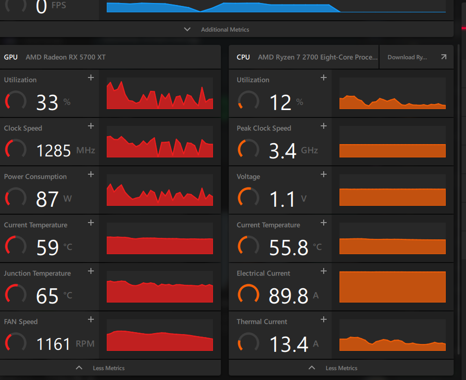

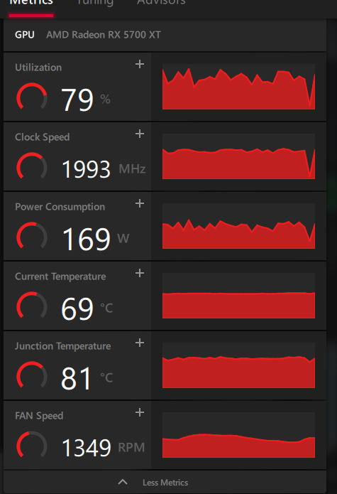

da dies mein erster Beitrag ist, bitte ich um Entschuldigung, falls hier etwas falsch gelabelt ist oder es dieses Problem schon einmal gab.
Und zwar habe ich das Problem, dass desto länger ich spiele, es anfängt zu stottern. Die erste Runde läuft super, jedoch beginnt ab der zweiten sich immer mehr Ruckler einzuschleichen bis es nahezu unspielbar ist. Ein Spiel Neustart sowie ein PC Neustart behebt meist das Problem temporär jedoch tritt dies immer wieder auf. Des Weiteren ist mir aufgefallen, dass dabei meist die GPU in der Taktung sowie dem Stromverbrauch und Leistung auf 0 % droppt. Die Temperaturen sind jedoch normal und die Auslastung bei rund 75 %. Meine CPU ist genauso wenig ausgelastet und auch in der Temperatur nicht auffällig warm. Der RAM wird dabei durchschnittlich um die 11 GB benutzt und der VRAM ist bei rund 60 % Auslastung. Treiber sind alle auf dem aktuellsten Stand (Version: 22.10.3). Anbei sind 2 Screenshots von genannten Einbrüchen, falls jemand eine Lösung oder einen Lösungsansatz hat bin ich über jede Antwort erfreut. Bereits probiert habe ich TPM zu deaktivieren, was es nur verschlimmert hatte. Die Windows Speicherdiagnose hat auch nichts gefunden, Spiel wurde auf Integrität überprüft, Stresstests von GPU und CPU ergaben keine Auffälligkeiten, was Spikes oder Temperatur angeht. Ich habe auch versucht, das Spiel auf minimalen Einstellungen zu spielen, was besser funktionierte, aber das Problem nicht behoben hatte.

Hey, ich hatte die VRAM Einstellung auf 80, hab die jetzt mal auf 50 runtergesetzt und schaue mal, ob das was bringt. Bezüglich der Stotter, meine FPS sind dauerhaft auf 60 problemlos. Es sind nur Mikro Ruckler welche über Zeit schlimmer werden, sodass meine Frame time für einen Moment auf 120-240ms steigt. Ich kann das am besten beschreiben wie die Stotter, die man in der Lobby hat, wenn man jemanden in die Party einlädt oder einen Server gefunden hat, quasi von kleinen Mikro hakeln bis hoch zu teils Standbildern für eine halbe Sekunde, die FPS bleiben jedoch weiterhin auf 60. So in der Art wie die Mikro Ruckler aus CoD: Cold war, da hatte ich ähnliche Probleme. Programme im Hintergrund laufen eigentlich keine, lediglich Spotify, Steam und Discord, Overlays hab ich bis auf Steam prinzipiell aus. Ich melde mich nochmal, sobald ich etwas sicherer sagen kann, ob die Einstellung was verändert hat, aber ein weiterer Ansatz ist ja schonmal viel besser als vor einem unlösbar wirkendem Problem zu stehen.
Arbeitsspeicher Auslastung ist bei rund 75-80 %, allerdings scheint die VRAM Einstellung den Unterschied gemacht zu haben. Bisher nach 2h Spielen keine Stotter mehr, ich hoffe das es so bleibt und daher scheint das Problem vorerst gelöst, danke!
