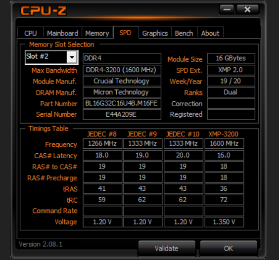

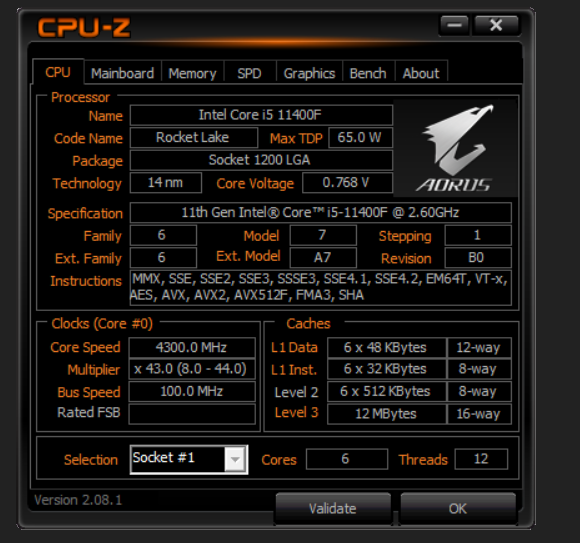

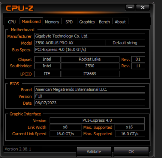

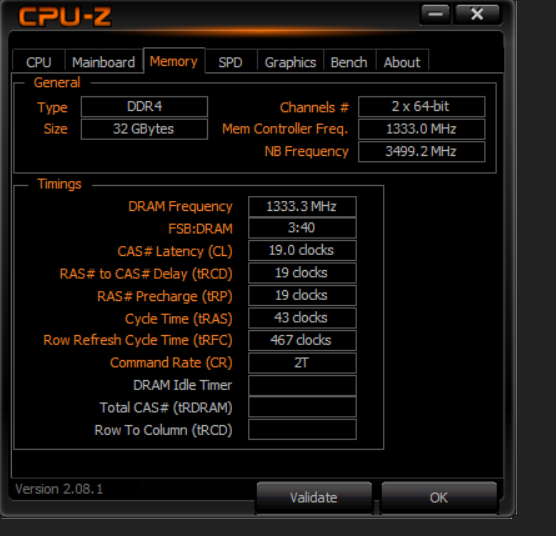

lad mal die Reiter Mainboard , SPD und Memory vom Tool CPUz als Screenshot hier hoch.
Wieviel Ram Riegel sind verbaut ?

3200MHz @ 2666MHz, XMP hat noch nie funktioniert
Das ist schon verdächtig.
BIOS aktuell? Wie stecken die Module?
Screenshots von den Registerkarten Memory, SPD und Mainboard in CPU-Z posten.

Ansbei sind die Screenshots.
2 RAM Sticks

Das BIOS ist nicht aktuell.
