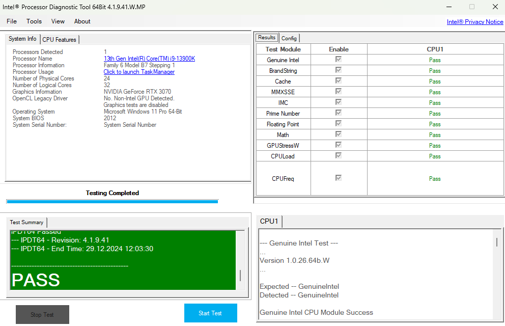

@oiisamiio Danke für den Test. Sieht aber so weit gut aus. Allerdings ist mir aufgefallen, dass bei dem Test, die rote EZ-Debug Leuchte am Mainboard angegangen ist. Ist das normal?
Wenn ich das richtig sehe hast du noch ein uraltes Bios. Aktuell ist die Version 3601 die den Fehler mit den Intel CPUs behebt. Man kann dadurch bei einem 13900K tatsächlich davon ausgehen das der mittlerweile "verheizt" ist. Der bestandene Intel Test hat überhaupt keine Aussage zu dieser Problematik.
Aber dieser Test ist dafür nicht geeignet. Egal was hier und dort kolportiert wird : es gibt keinen validen Test auf degradierte CPU. Besteht die CPU diesen oder andere Tests bedeutet es nicht, dass sie nicht betroffen sind. Fällt sie durch bedeutete es nicht das es zwangsläufig an der CPU liegt.
