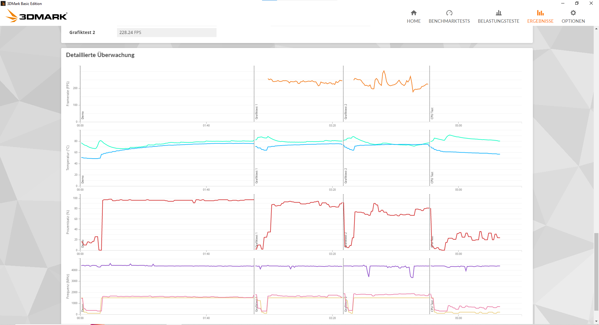

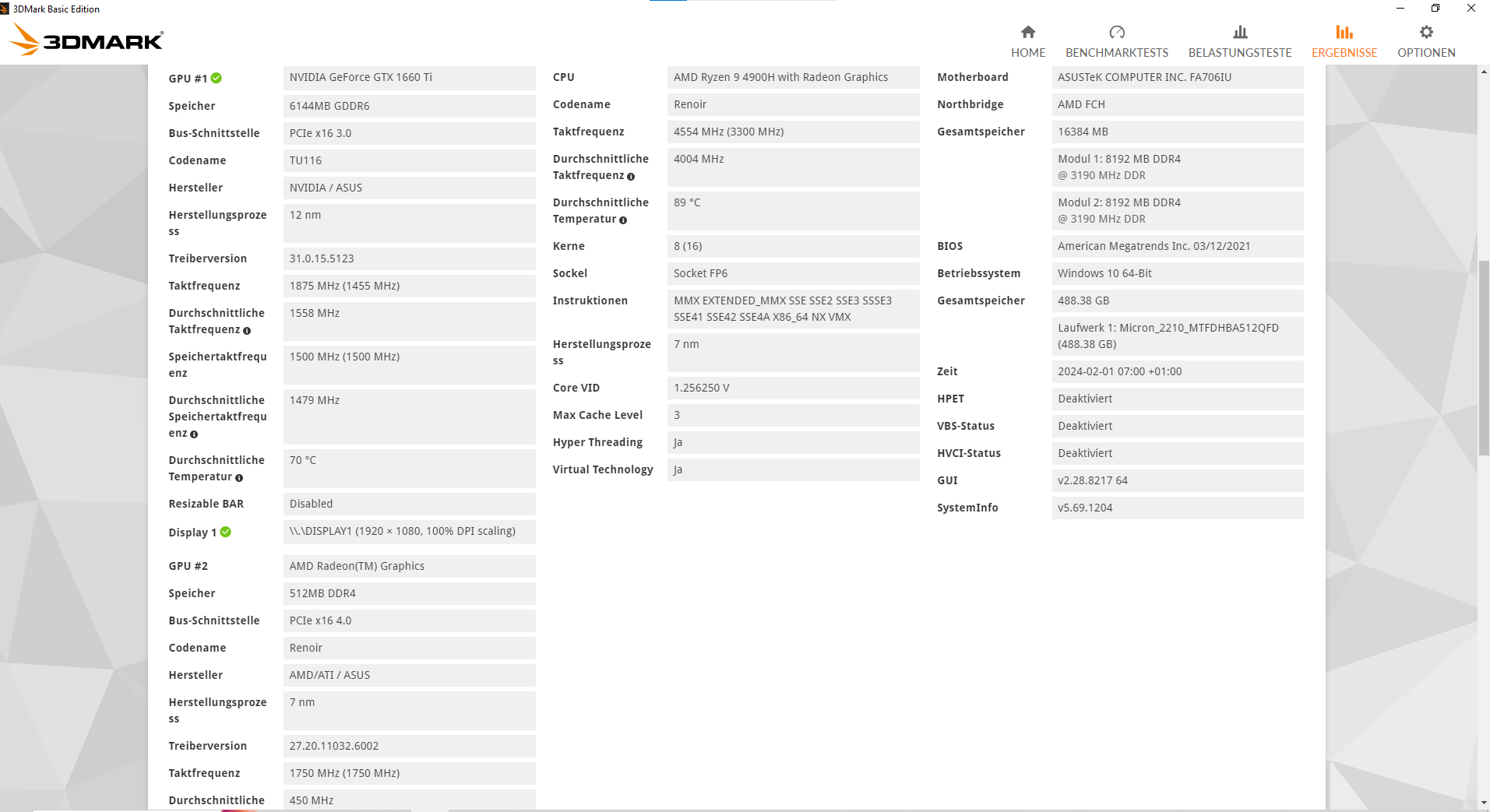

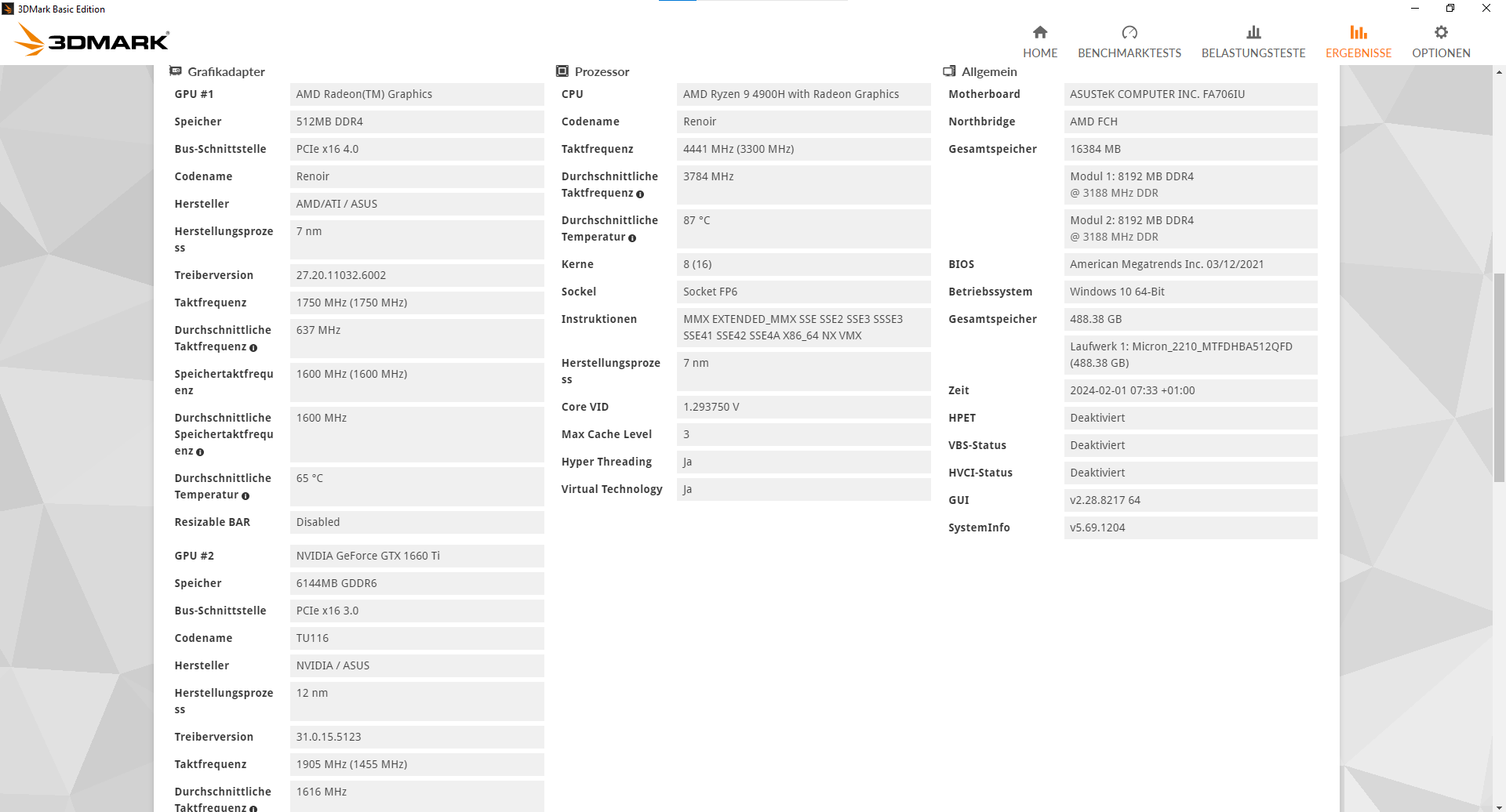

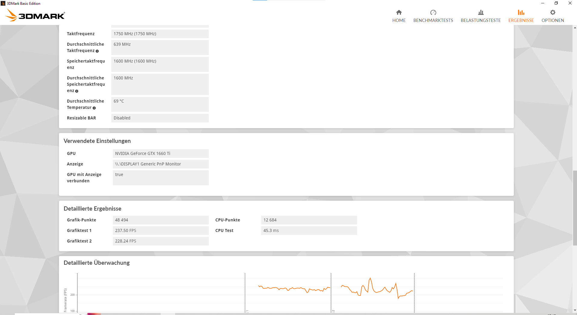

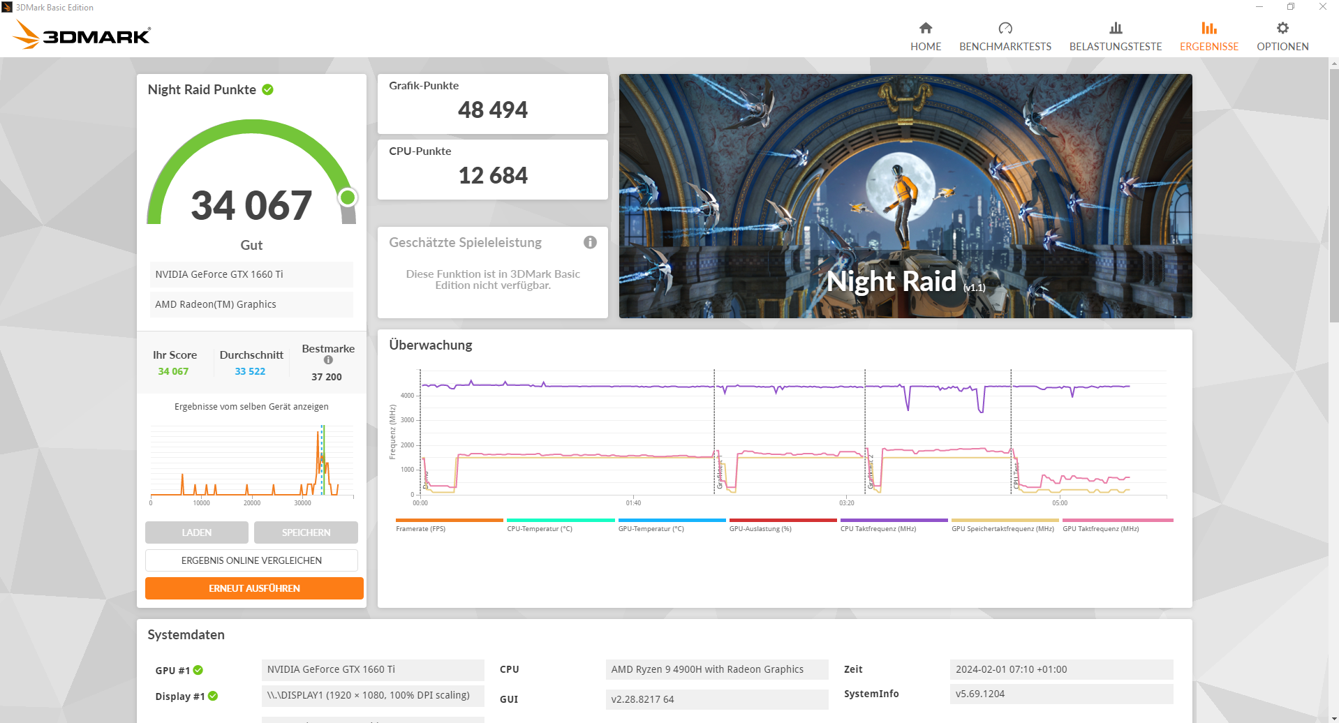

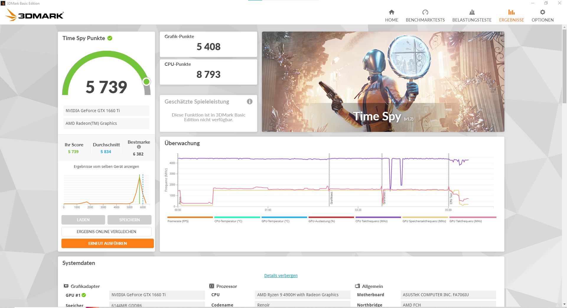

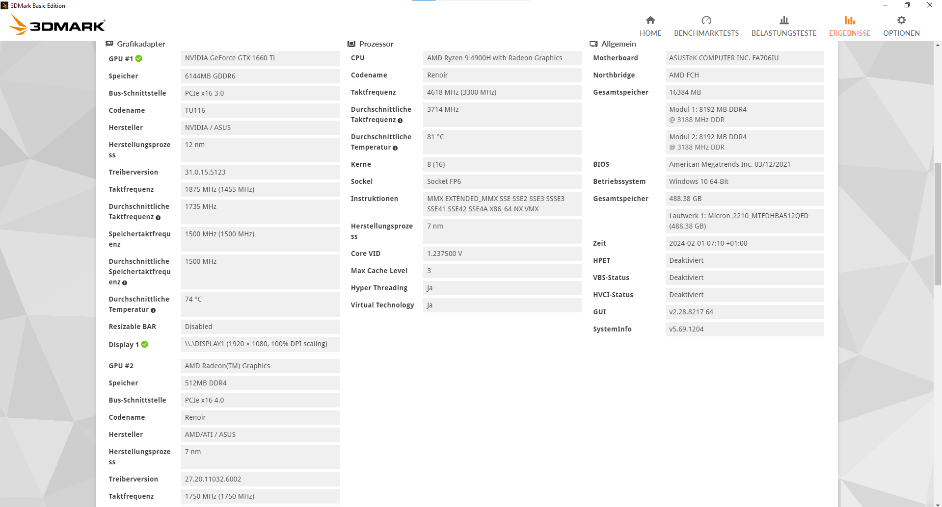

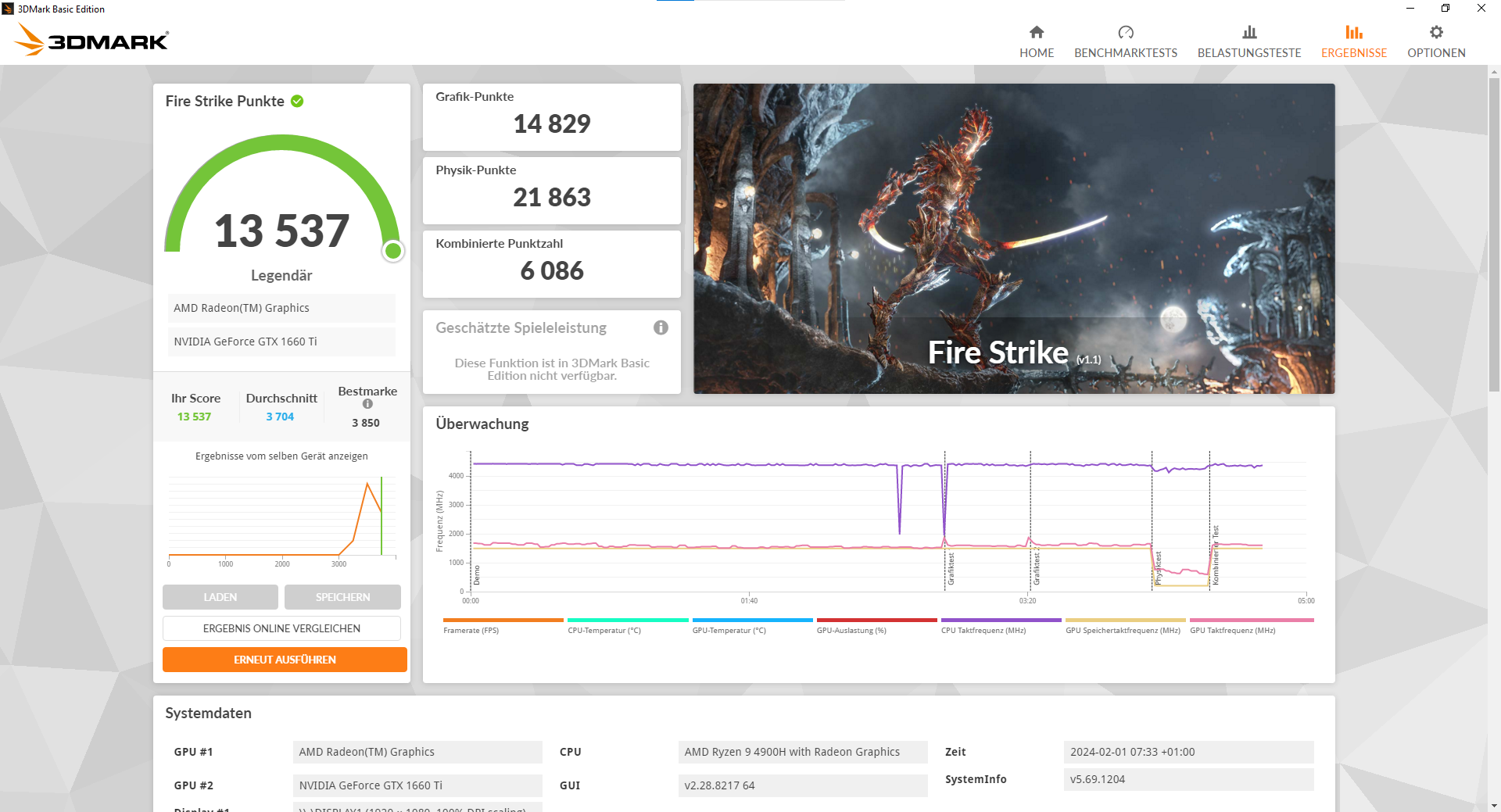

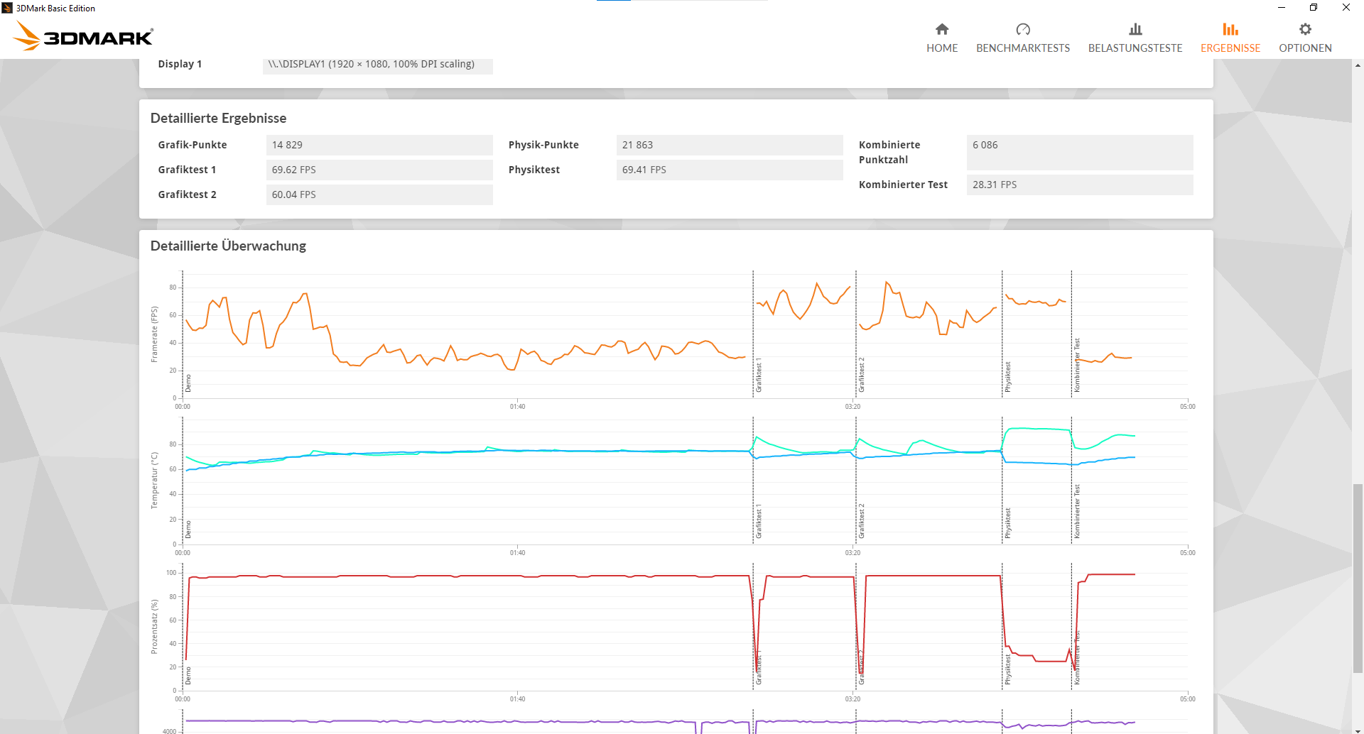

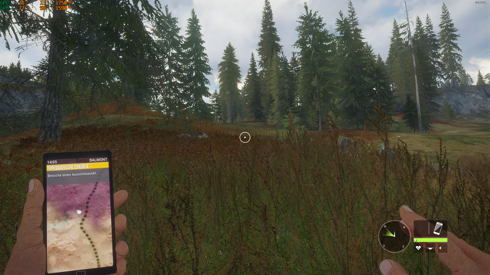

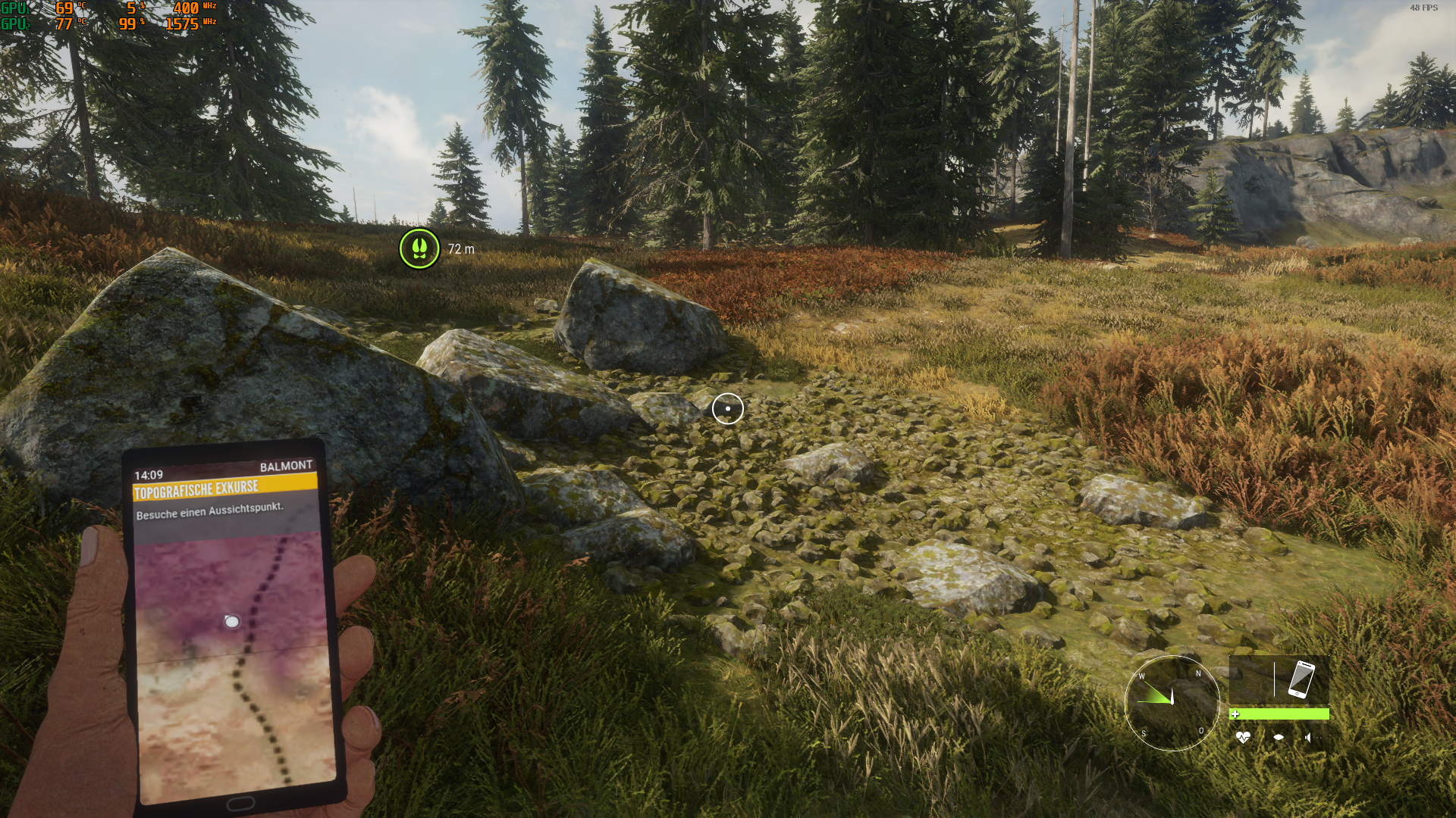

Du bist im GPU Limit, das ist völlig normal, so wird die maximale Leistung der GPU abgerufen. Mit min. Settings sollte sich die Framerate jedoch deutlich erhöhen. Das kannst du alles im Overlay mit einblenden, auch die Leistungsaufnahme der GPU.
Mit Min.-Settings ist die FPS deutlich besser, ja. Sollte mein Rechner das aber nicht besser können?

Die CPU wird immer noch warm, richtig, trotzdem scheint sie nicht mehr zu limitieren. Der 3D Mark sieht auch gut aus. GPU und CPU sind thermisch gekoppelt, da die Kühlsysteme verbunden sind. Bei voller GPU Last lässt sich auch die CPU schlechter kühlen.
