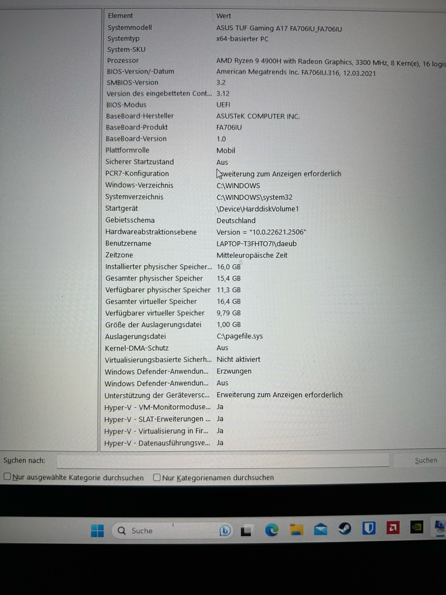

    Rechner: Asus TUF Gaming A17 FA706IU_FA706IU
Ich hatte den Laptop länger nicht mehr wirklich in Gebrauch, habe damals ab und an mal GW2 gespielt. Ansonsten nur für den einfachen Alltag in Gebrauch.
Jetzt wollte ich mal wieder eine Runde spielen, geht um "The Hunter - Call of the Wild" und Palworld.

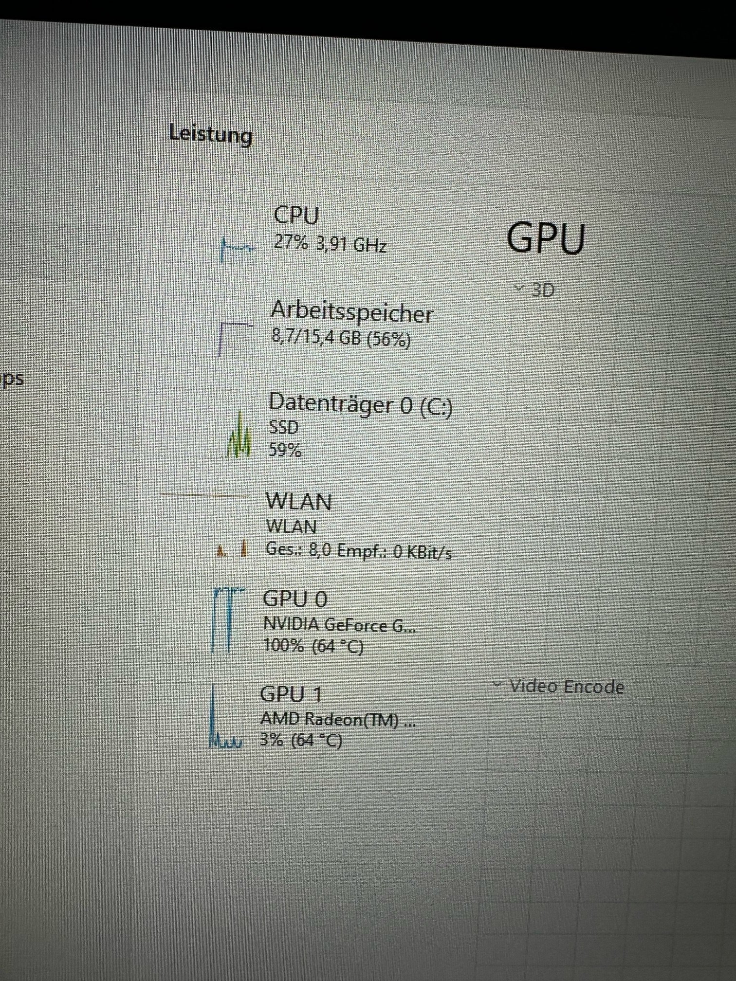

Palworld wird genauso wie The Hunter nach etwa 3 min. unspielbar. Anfangs funktioniert alles einwandfrei, doch dann stürzt es plötzlich komplett ein.

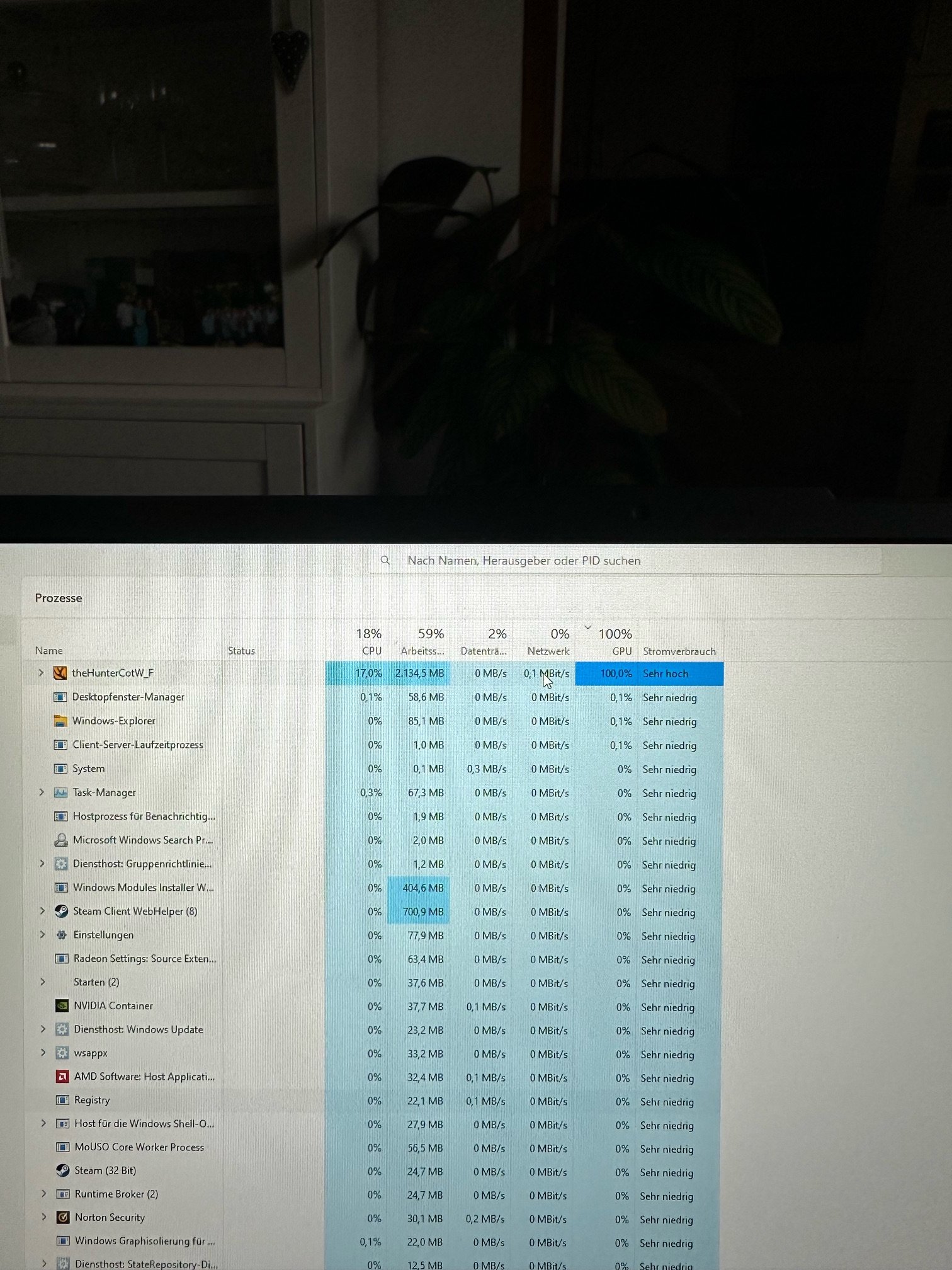

Die GPU-Auslastung liegt dann bei 99% (siehe Anhang).
Alles ist up to date, habe jegliche Updates durchgeführt die es gab. Ansonsten würde ich jetzt gerne wissen, welche Schritte ich einleiten soll, damit man dem Fehler auf die Schliche kommt.

Komme gerade noch nicht dazu, an den Rechner zu gehen, allerdings ja, ich spiele im Netzbetrieb. Hatte auch nen Neustart gemacht, hat nichts gebracht.
Die Temperaturen waren wie auf dem Bild bei etwa 65 Grad, als das Problem auftritt.

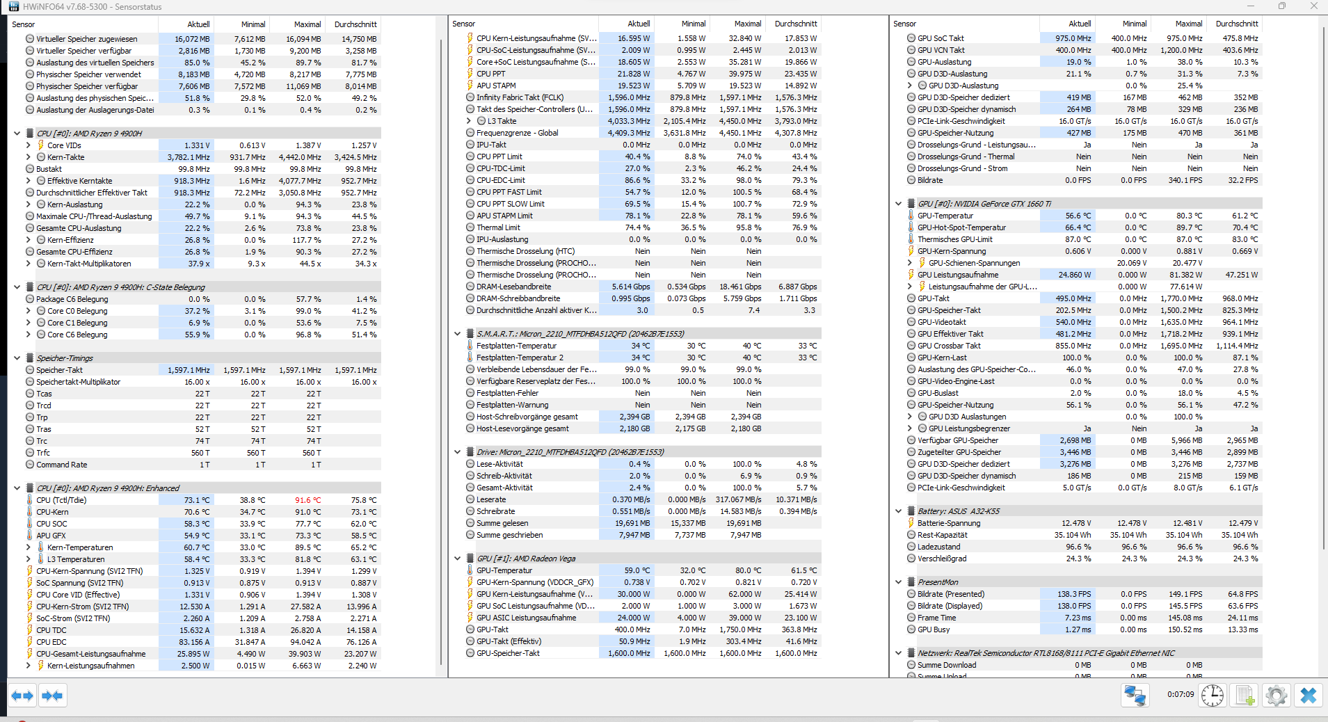

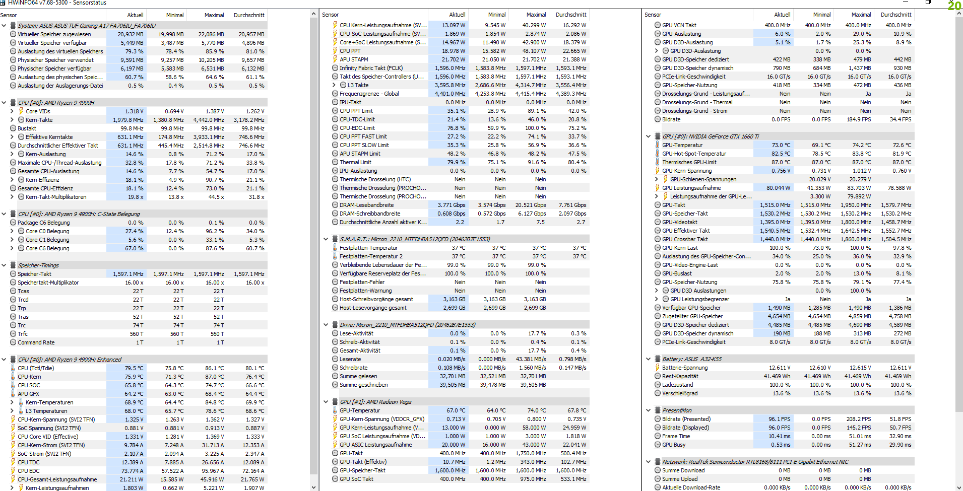

konnte jetzt mal mit HwInfo die Temperaturen auslesen lassen während des Spielens.

Cpu Temps sind aber schon etwas hoch, denke ab 90° drosselt die CPU!
Wie sieht es mit der zuluft aus ? abluft ? Mesh an der front ?
Mach mal die linke seitenwand ab und sieh dir dann die Temps an.
Yeah! Mit 39Watt max CPU auf 91° zu kommen ist schon ne Kunst :)
Dreht der CPU Lüfter überhaupt?
PS: Die Graka wird auch heiß.

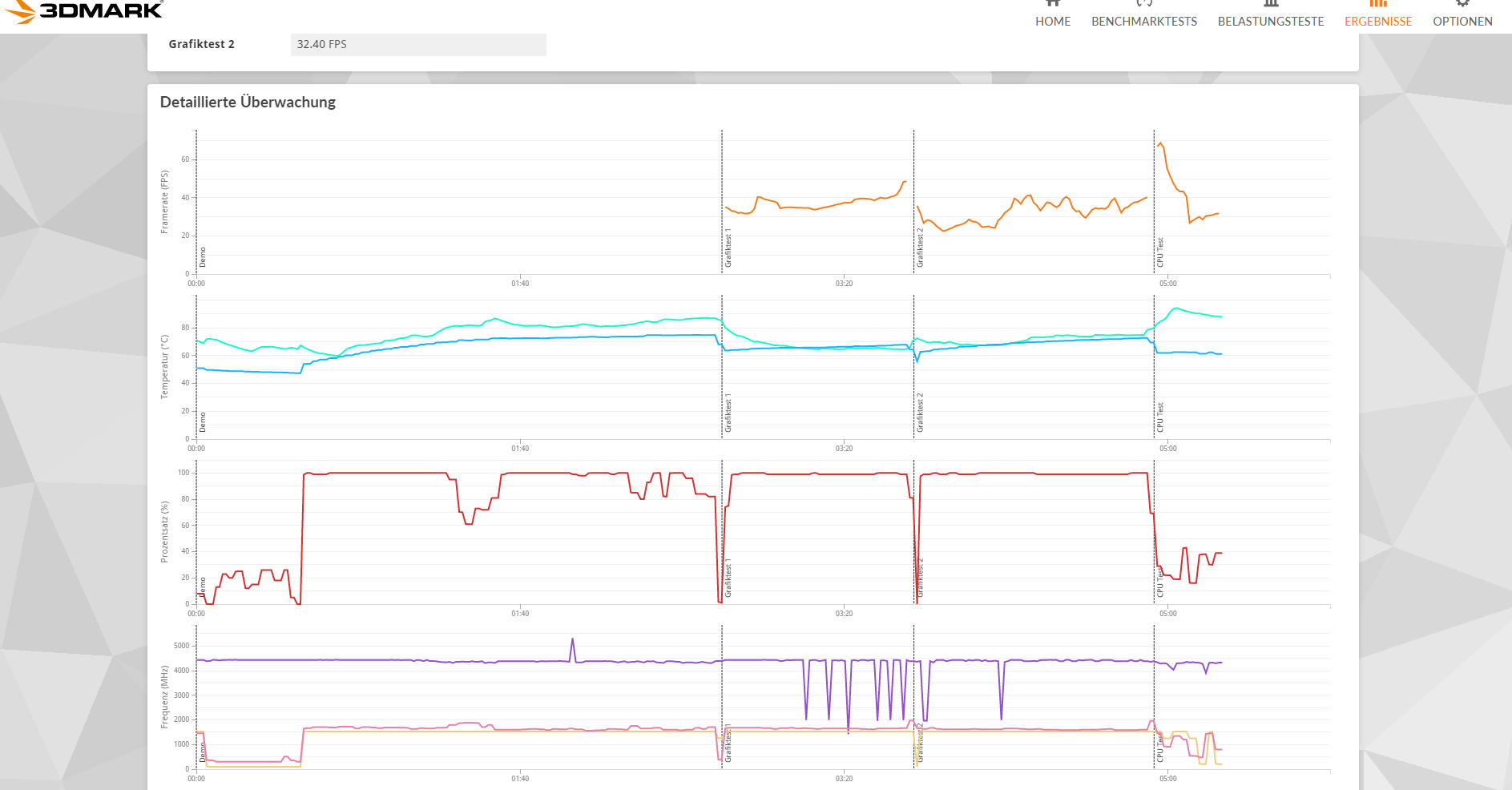

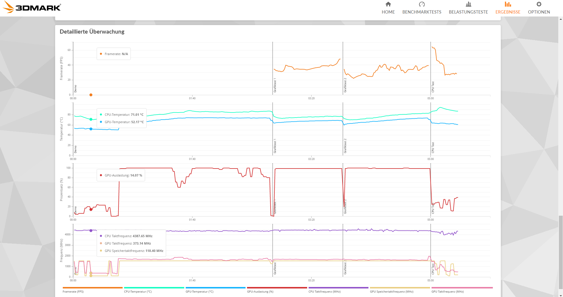

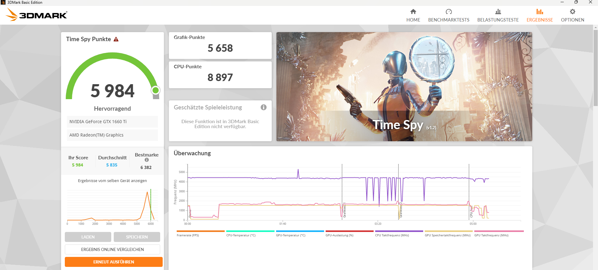

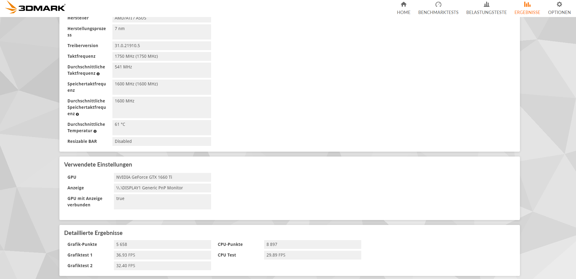

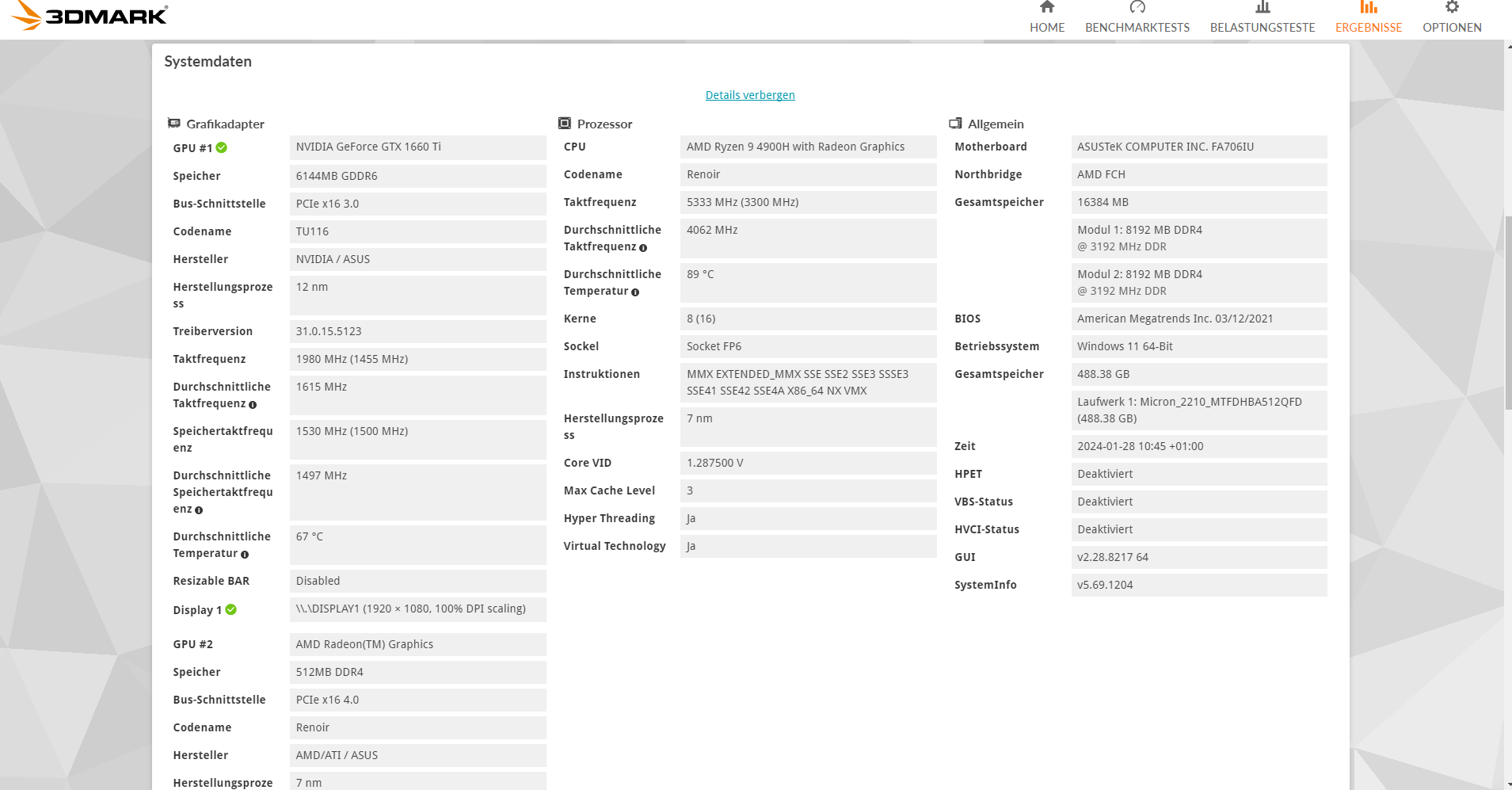

Habe 3DMark mal laufen lassen, anbei die Bilder.

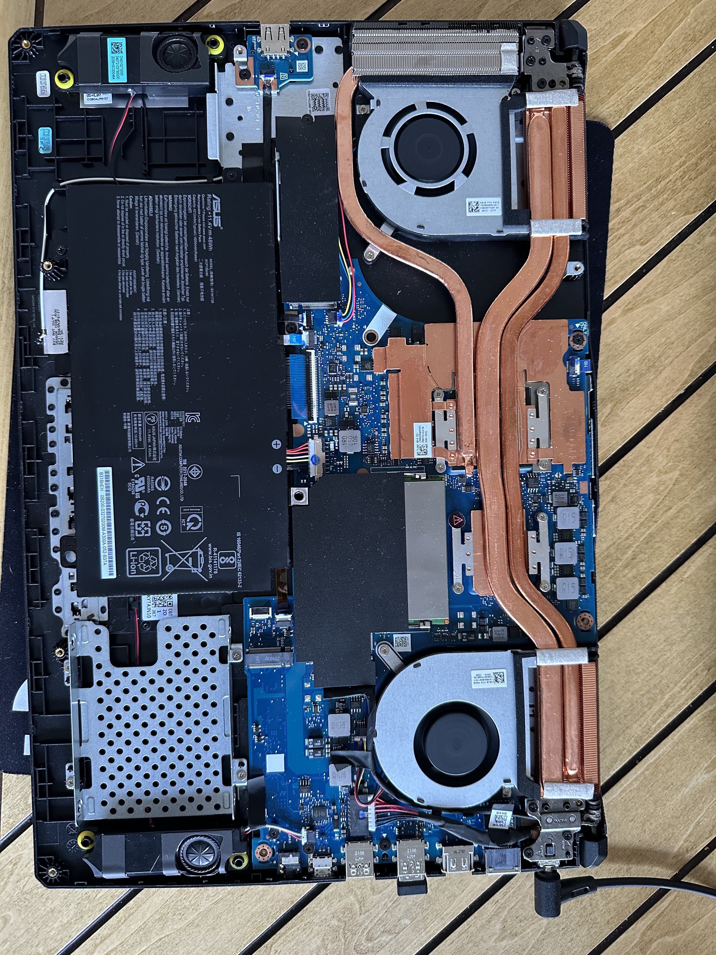

Ich würde das Teil öffnen und schauen, ob alle Lüfter drehen und ob Lüfter, Kühlkörper und Gehäuseöffnungen sauber sind.
Sieht soweit ganz gut aus, für nen Laptop. Aber ich habe bei deinen Bildern weiter oben gesehen, dass du Norton drauf hast.

Wurde der Laptop schon mal gereinigt (Lüfter und Wärmeleitpaste)?
Sieht soweit alles sauber aus. Die beiden Lüfter laufen, oder gibt es noch einen?
Wurde nie aufgemacht oder gesäubert, war aber auch kaum in Gebrauch und verstaut in einer Tasche.
Werden die Kühlerrippen warm und blasen die Lüfter ordentlich Luft durch?
Bei mir war was fehlerhaft montiert, was den Luftstrom behindert hat.
Ansonsten könnte man noch testweise die WLP tauschen.

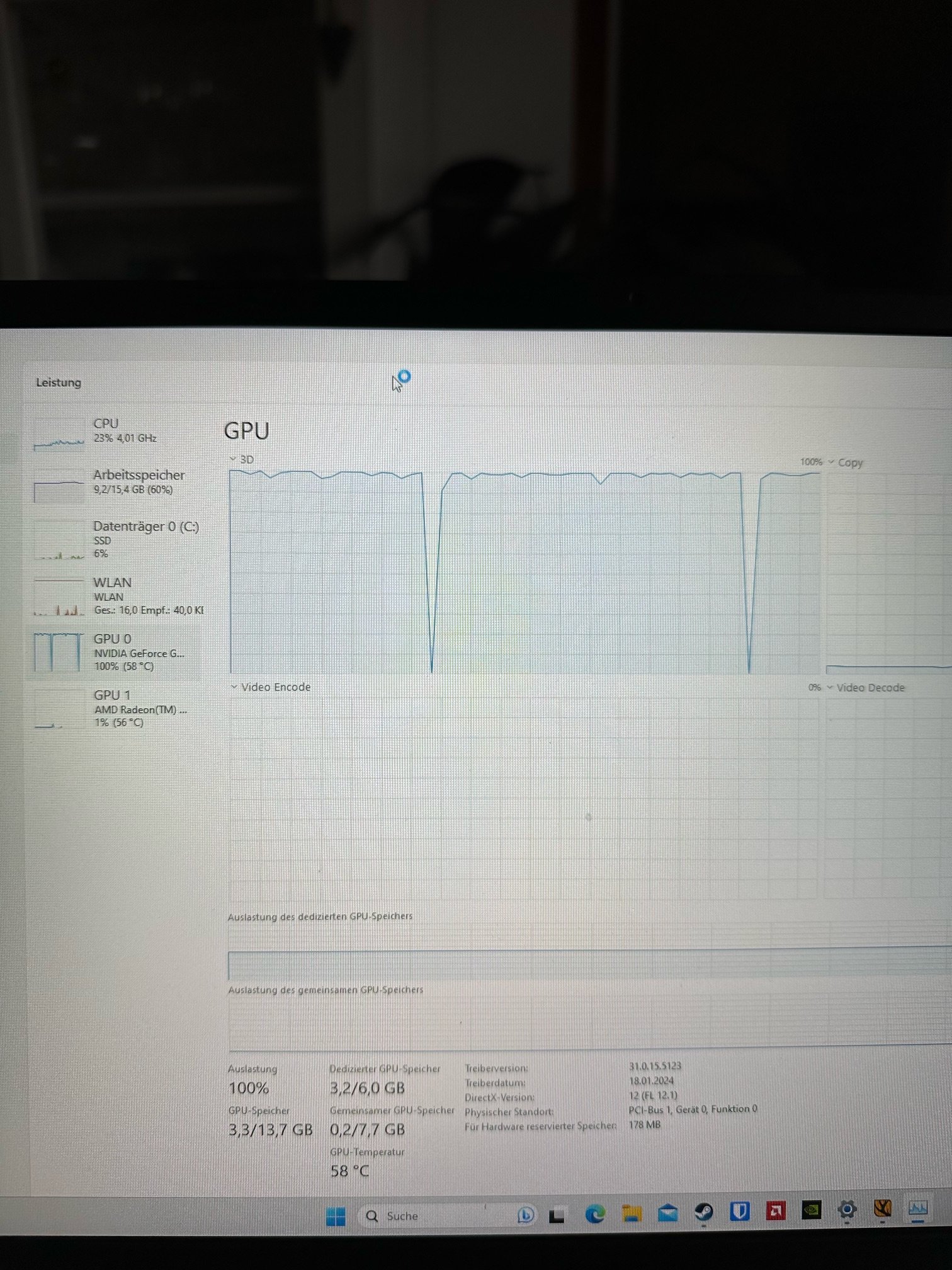

Die Kühlerrippen sind maximal handwarm, die Lüfter können ordentlich rausblasen, hatte teilweise 5200rpm laut Armoury Crate, jetzt vorhin konnte ich n bisschen spielen ohne wirkliche Einbuße, da liefen die Lüfter auf vollgas, beim anderen male da liefen die Lüfter nicht auf maximum und die FPS-Drops waren wieder da. Als ob die Lüfter nicht mit zunehmender Temp gesteuert werden und mal so mal so laufen.

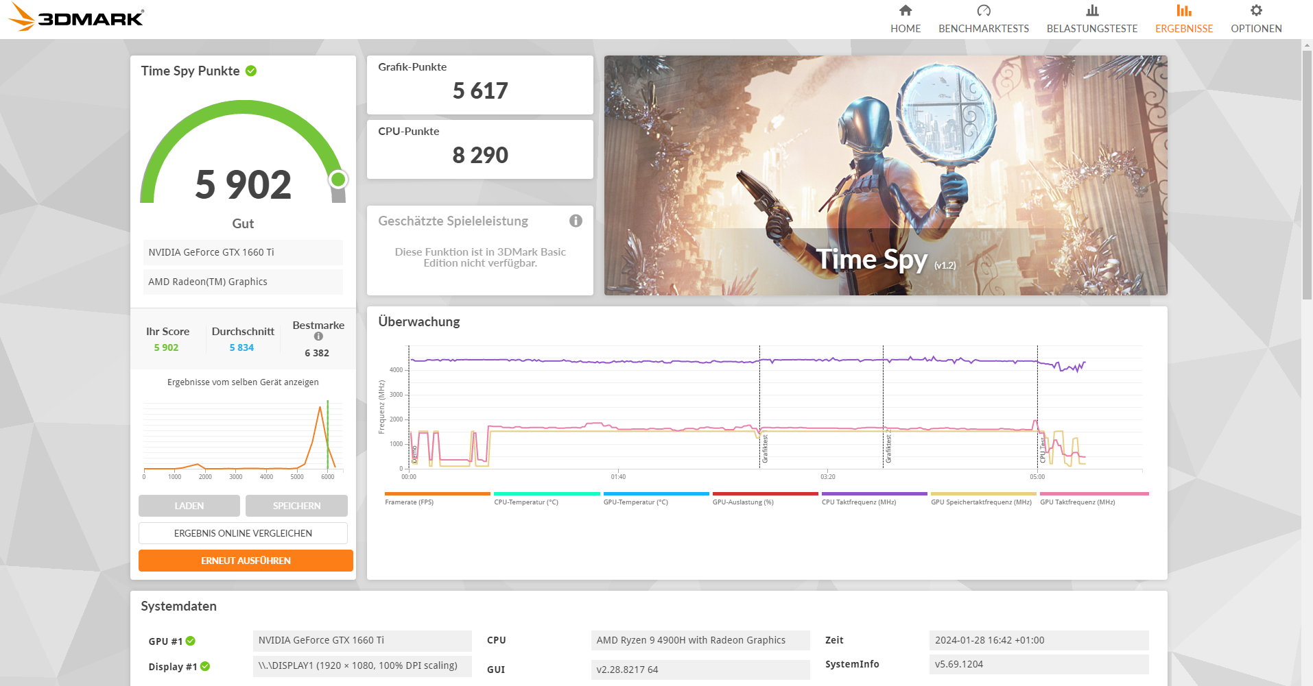

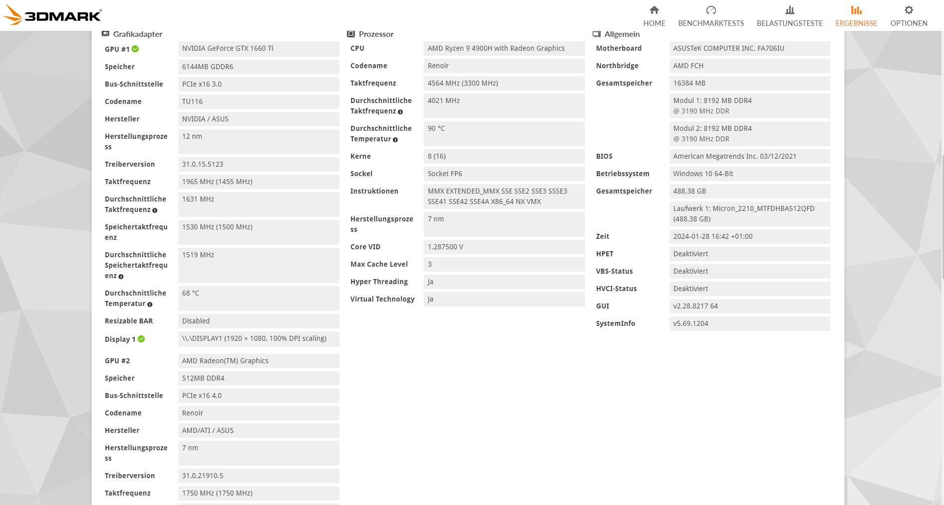

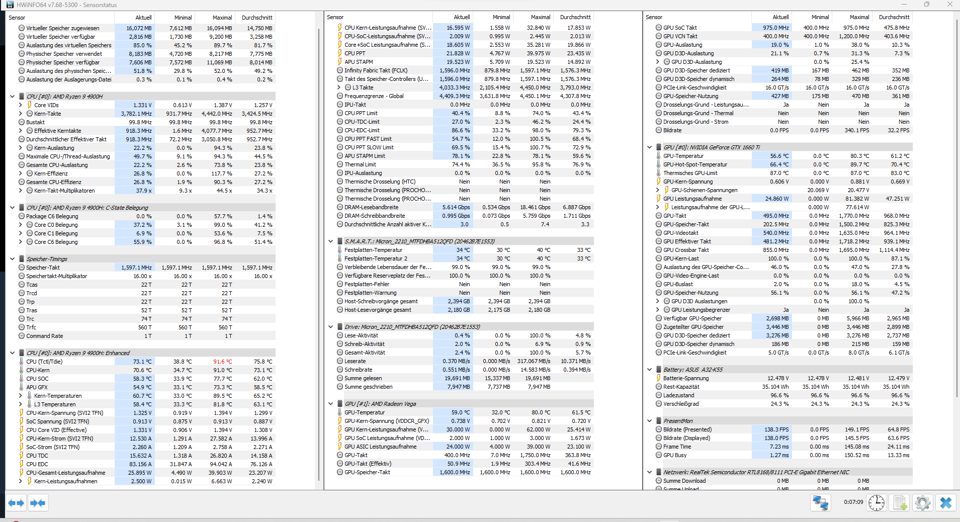

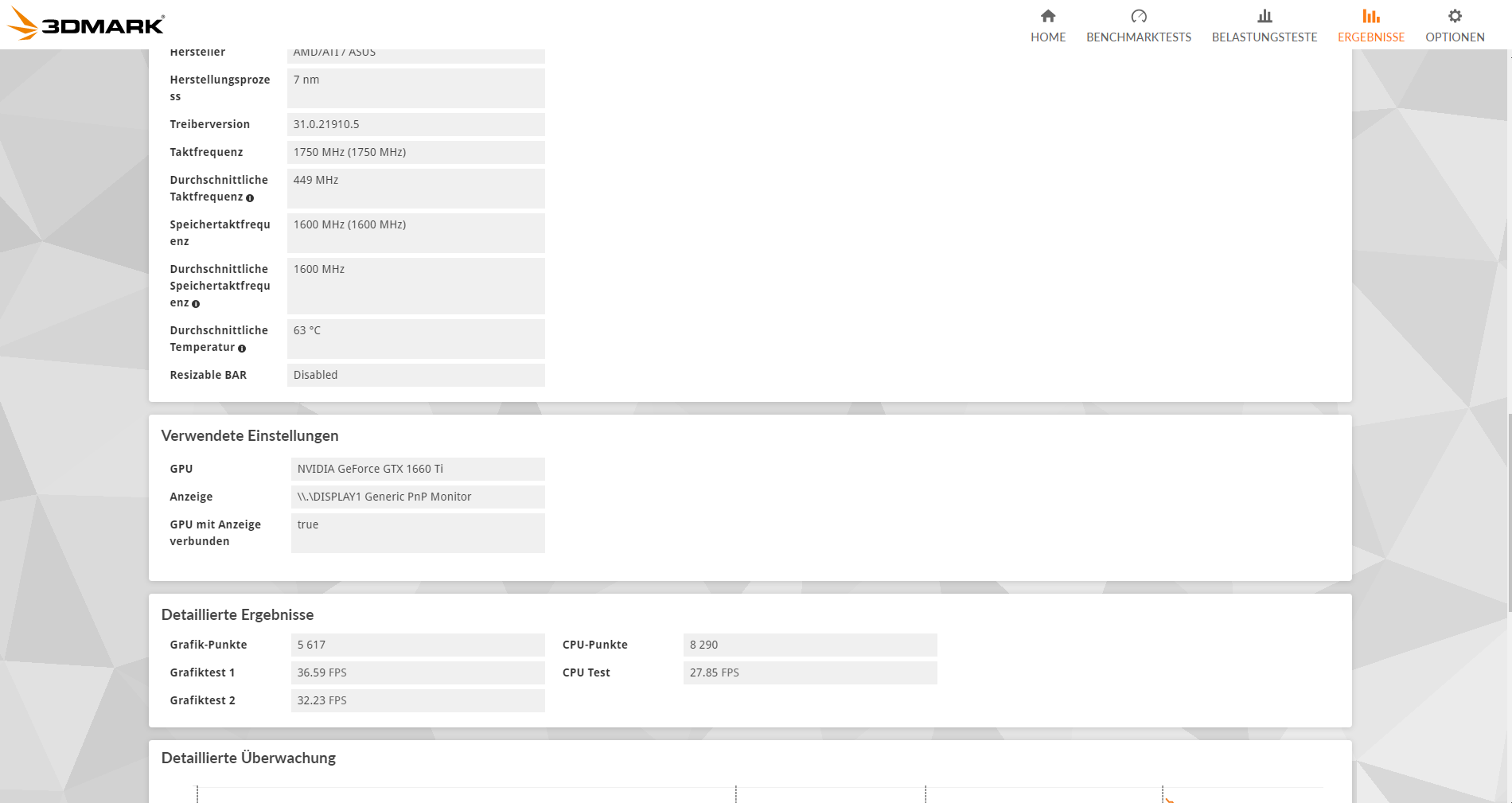

Habe auch auf Windows 10 gedowngraded, noch einmal 3DMark laufen lassen und die HWinfo bei Volllast ausgelesen.
Edit:
Palworld lässt sich jetzt ganz gut spielen, warum auch immer, aber das läuft bei Maximaler Grafik mit gut 55 FPS.

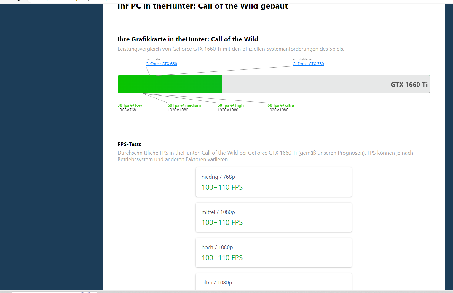

Call of the Wild hingegen tummelt bei 25 FPS rum, auf voller Grafik. Selbst wenn ich diese runterschraube, komme ich höchstens auf 30-32 FPS.
Laut dem den Anforderungen und meinen Spezifikationen sollte das eher gehen 100 FPS laufen das Spiel.
Soll ich erneut den Rechner völlig auf Werkseinstellungen setzen? Wenn ja, wie soll ich dabei vorgehen? Hatte das ganze direkt vom Rechner, nicht mit einem bootfähigen Stick gemacht, als ich Win10 neu aufgesetzt habe.
Gibt es Möglichkeiten, dem entgegenzuwirken, auch wenns nicht notwendig sein sollte, in Form von Ram erhöhen oder Ähnliches?

Die CPU und teilweise auch GPU kommen in Maximal-Temperaturbereiche wo schon eine Drosselung stattfinden könnte. Schau mal, ob es besser wird, wenn du den Laptop einfach etwas höher legst bspw. indem du testhalber unter jede Ecke eine CD-Hülle schiebst. So kommt mehr Luft an die Einlässe.
Zwecks deiner Lüfter könntest du mal schauen, ob FanControl die Lüfter deines Notebooks findet, und sie dann darüber steuern.
Wegen Wärmeleitpaste, da scheiden sich die Geister, wird in deinem Fall jetzt aber nicht kriegsentscheidend sein. Ich persönlich fahre sehr gut mit ThermalGrizzly Kryonaut aber es tut locker auch eine Arctic MX-6 oder sogar MX-4.
