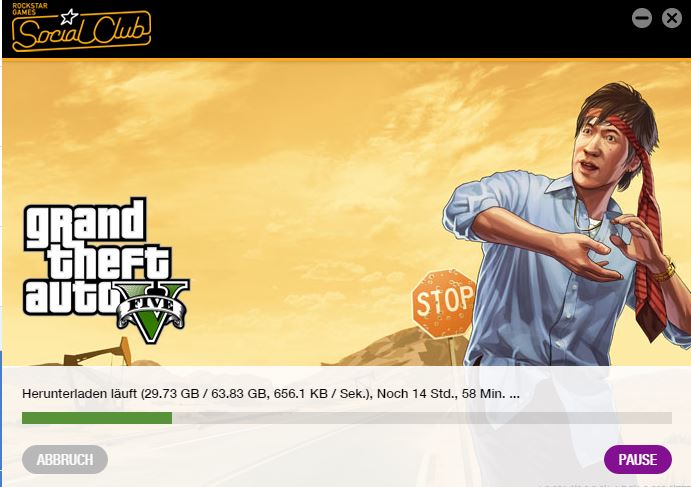

Eine Frage hätte ich da aber noch Ich habe inzwischen 1/3 des Downloads fertig allerdings zeigt mir der grüne Downloadbalken viel weniger an, etwa 1/5 ist demnach fertig.
Kommt nach den 63,83GB noch mehr oder spinnt einfach nur der Balken? :D
Sieh: gtav.JPG
