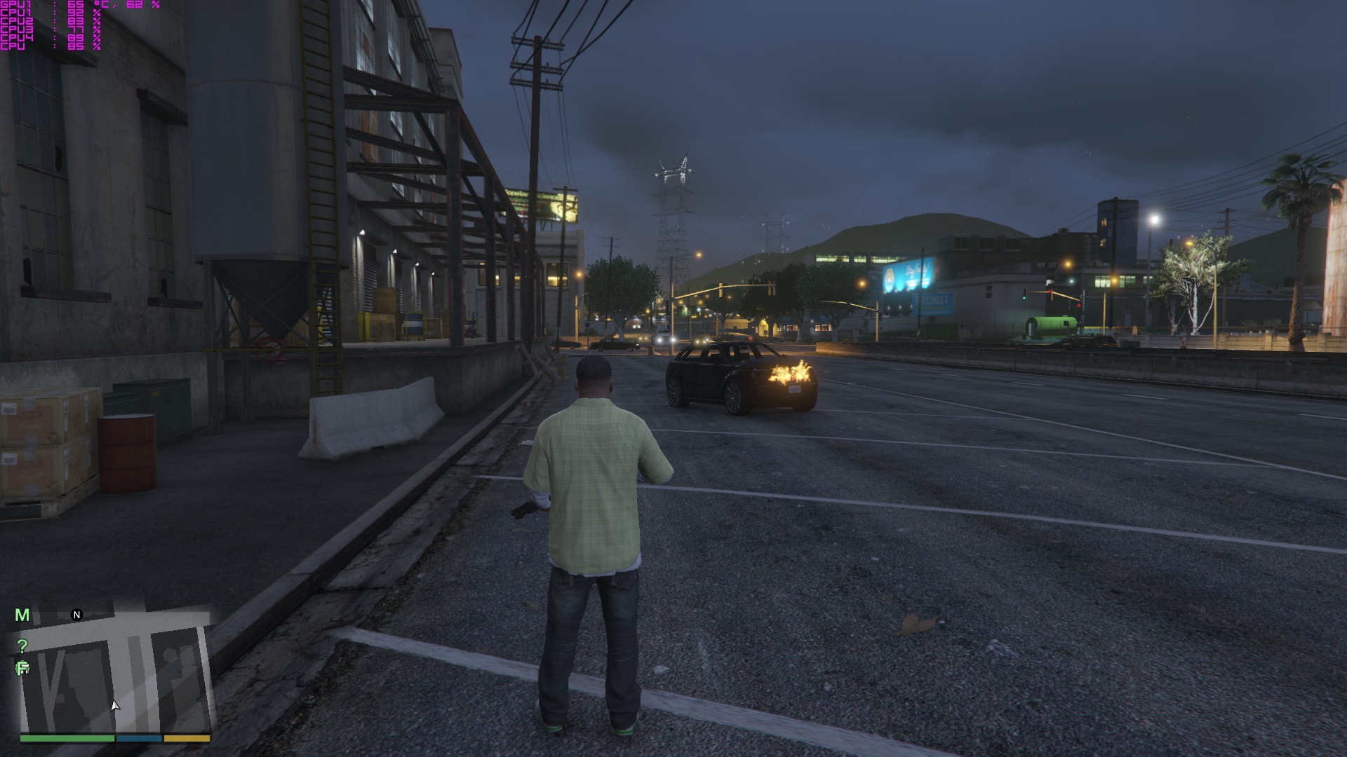

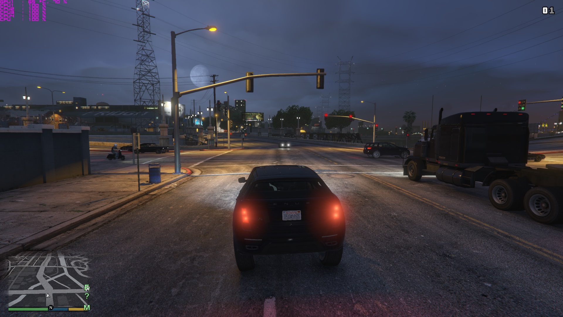

Bei GTA V habe ich schon "optimierte" Settings. Jedoch ist die CPU da fast durchgehend auf 100% - die GPU rennt manchmal zu 80/90%.

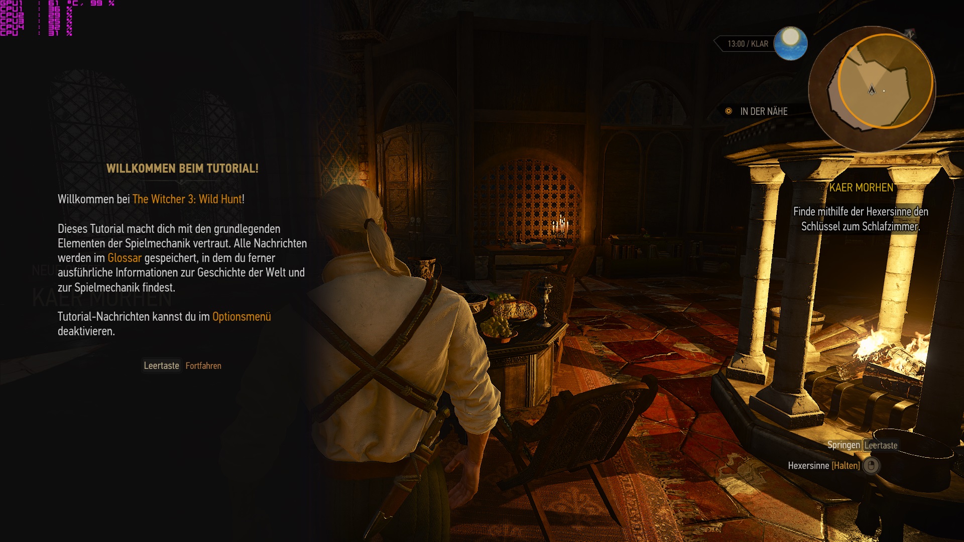

Bei TW3 und RE7 ist die GPU recht häufig im Limit. Bei TW3 reicht es schon aus, wenn ich in einem geschlossenen Gebäude stehe damit die GPU auf 100% ist - (Hairworks ist hier z.B. aus.)
Anbei hab ich euch mal 3 Screenshots angefügt.
