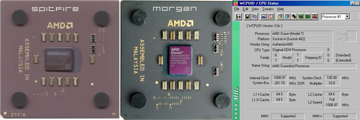

@Tamkrah
Der Vcore kann mittels Verbinden der L7 Brücken beim Spitfire und L11 Brücken beim Morgan erreicht werden.
Im Bildanhang die verschieden Cores.
Noch Fragen?

@Crunchtime
Der Duron hat seit eh und jeh ein Keramikgehäuse, egal ob Morgan oder Spitfire.
Hättest du dir mal einen Post vorher den Bildanhang angekuckt, hättest du gesehen wo der Unterschied ist.

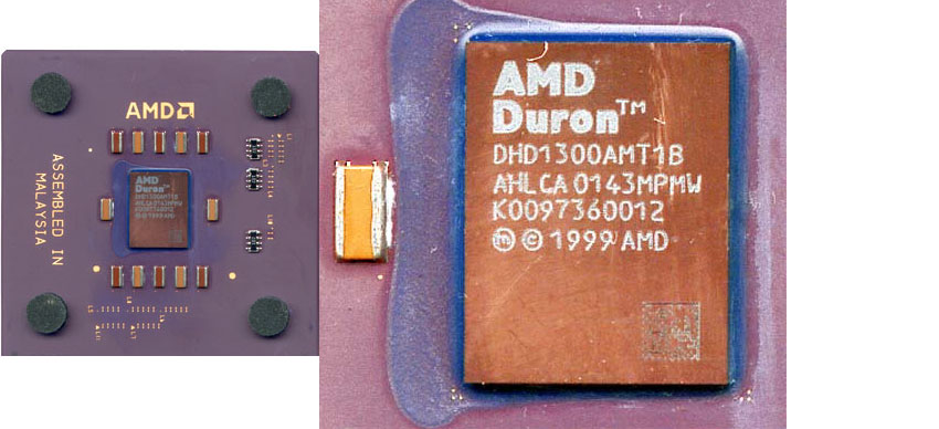

aber aus mehreren quellen war zu lesen, dasszb der 1300 das neue palomino gehäuse haben
und nur darauf habe ich mich bezogen
nenne mal die quelle der bilder, damit ich das mal überprüfen kann
