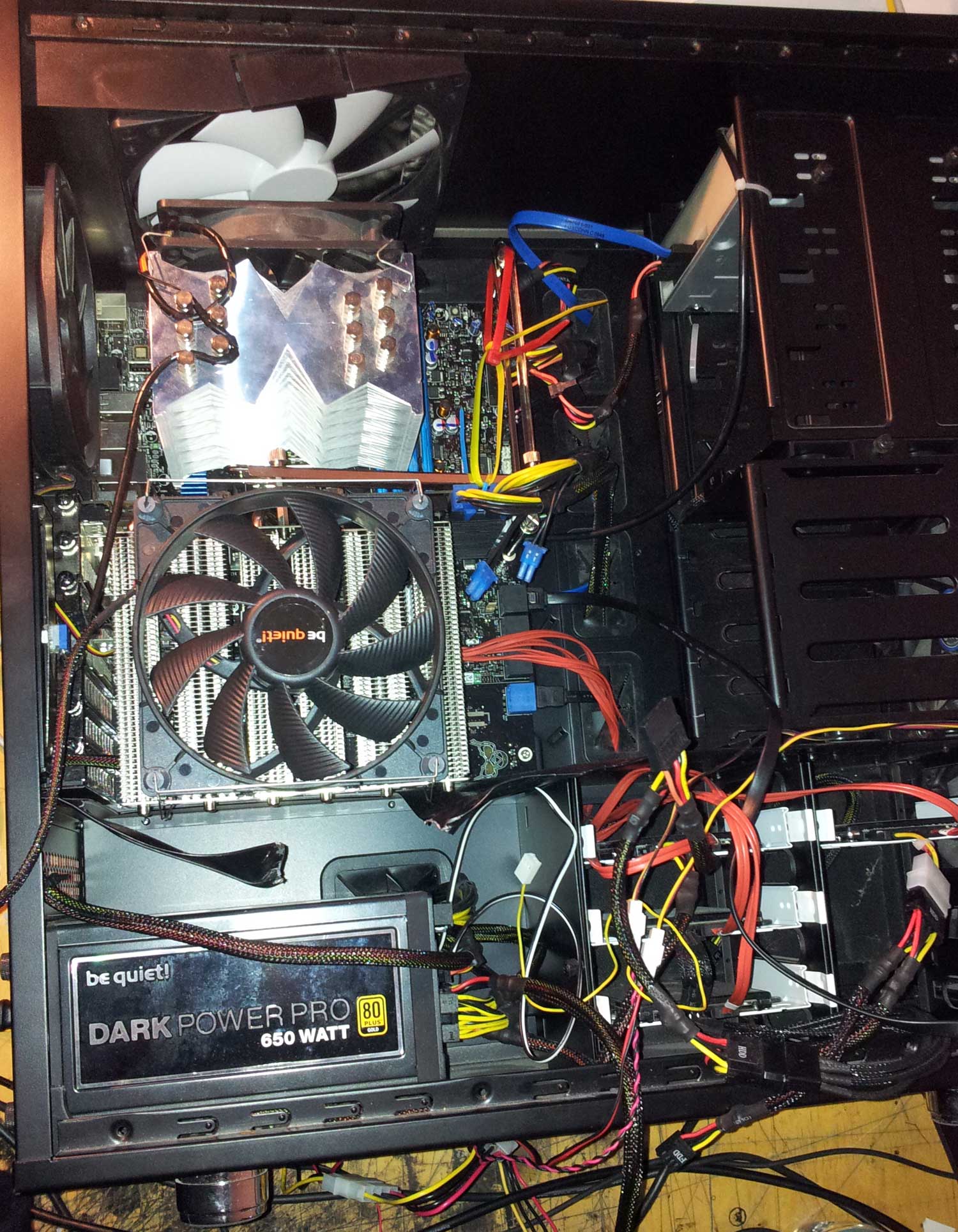

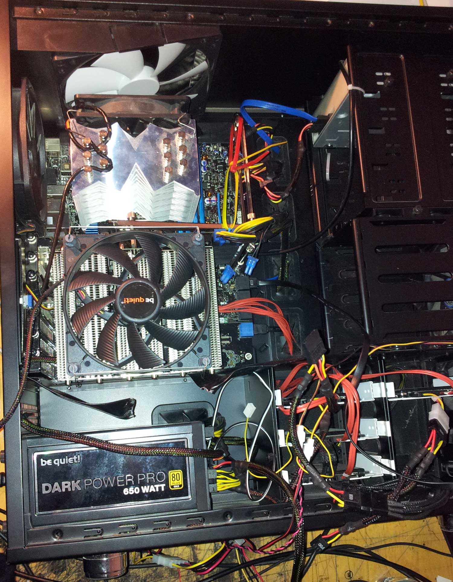

Mach mal bitte ein Bild vom offenem Gehäuse.
bitteschön

Der Kühler funktioniert also, wenn du das Gehäuse auf den Kopf stellst, ja? Ich kenne jetzt dein Mainboard nicht. Hast du vielleicht die Möglichkeit die Grafikkarte in einen Slot ganz unten zu verfrachten und den Spitfire so zu verbauen, dass er nach oben zeigt?

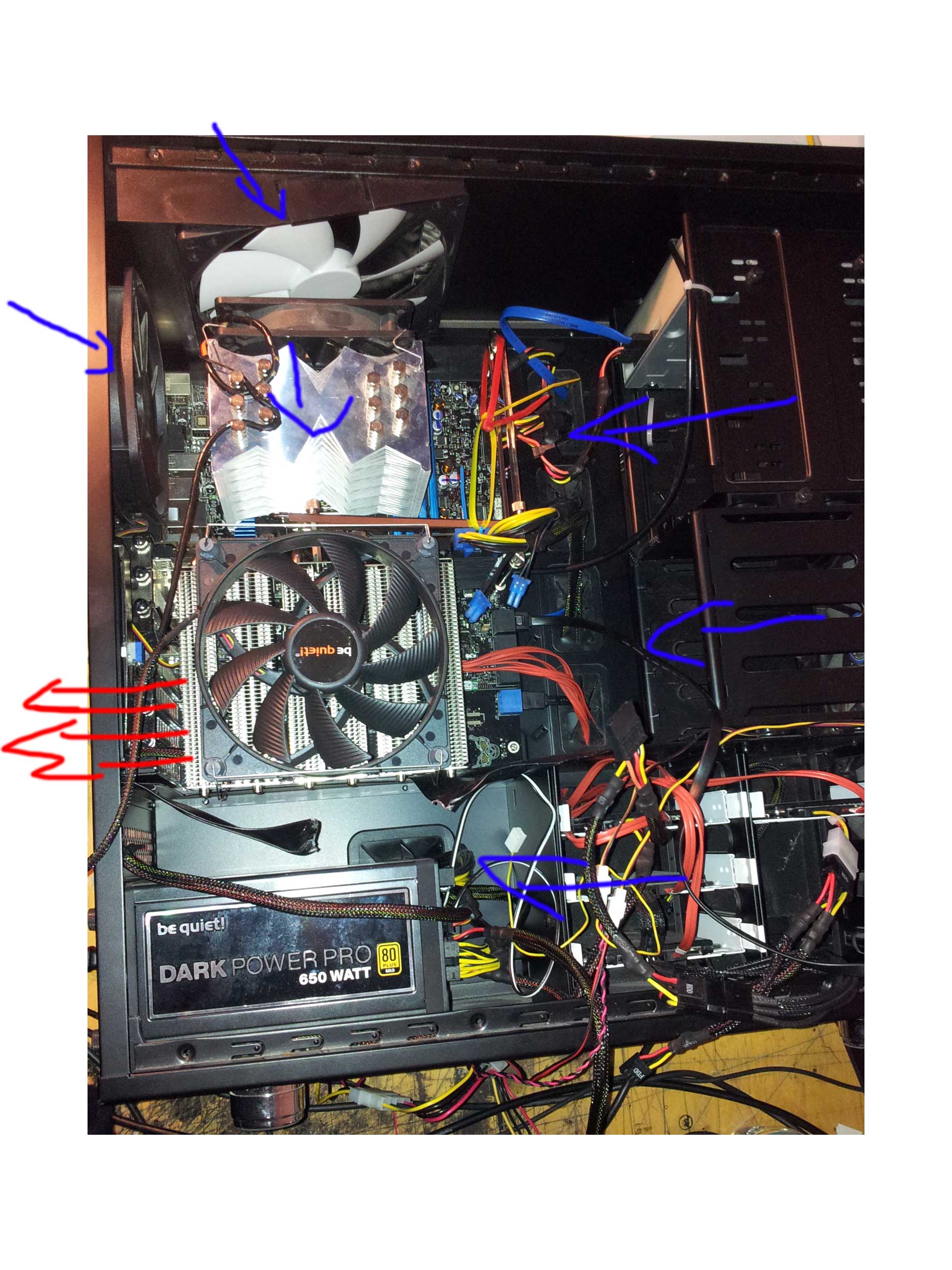

Eine andere Möglichkeit wäre es, einen Topblow-Kühler zu verbauen, den Spitfire mit Lamellen und Heatpipes nach oben ausgerichtet zu verbauen, so das der Spitfire über dem CPU-Kühler zu liegen kommt. Dann hast du sozusagen einen Sandwich-Topblow-Kühler für CPU und GPU. Den Heck- und Deckellüfter würde ich nicht, wie in deinem zweiten Bild, umdrehen. Ich glaube das Problem ist einfach die Ausrichtung der Heatpipes.
Wenn du einen entsprechend hohen Topblower nimmst, könntest du den Lüfter sogar seitlich montieren und versuchen aus dem Spitfire in Verbindung mit dem CPU-Kühler einen Towerkühler zu machen. Ist aber nur so ne Idee.

Meine Zeichnung war für den Fall gedacht, dass ich einen top Blower einbaue und der Spitfire wie du beschrieben hast über der CPU ist. Dann Bekämen Spitfire und CPU viel Frische luft durch den Deckenlüfter (dafür hätte ich auch noch einen besseren rumliegen) und den Hinteren lüfter.Der Grund für diese Überlegung ist, dass der Spitfire wenn er über dem CPU Kühler sitzt, also nach oben, ja gar keine frische Luft durch die Seitentür kriegt. (es sei denn ich bohre neue löcher.Die PCB der Grafikkarte würde durch die frontlüfter und den lüfter in der Seitentür gekühlt.
Was für ein Top Blower its denn zu empfehlen?
Die Karte nach unten ist nicht möglich, der PLatz würde nich reichen, der ander PCIe x8 Slot liegt ca in der mitte 2 Slots von der GPU weg.
Das Mit dem Seitlich montieren und Kühler kombinieren verstehe ich nciht so ganz.
Den hinteren Lüfter in deiner Überlegung umzudrehen klingt ganz vernünftig. Den Oberen würde ich aber raussaugen lassen, da warme Luft eh nach oben steigt und irgendwo muss die warme Luft ja auch hin. Und die Grafikkarte bildet eine Art Barriere nach unten.
Ich in deinem Fall würde eh mit den Ausrichtungen der Lüfter rumexperimentieren; verschiedene Kombinationen ausprobieren und durch das Experiment die beste Kombination rausfinden. Je nach Lüfterdrehzahl kann die ein- oder andere Variante die bessere sein.
