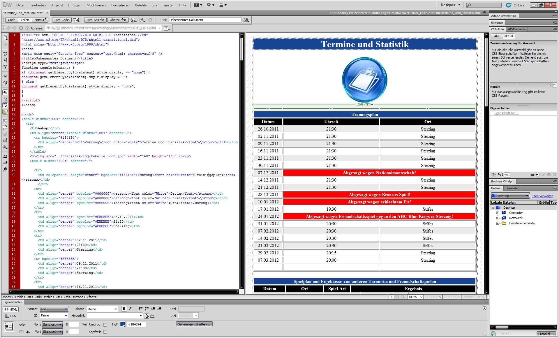

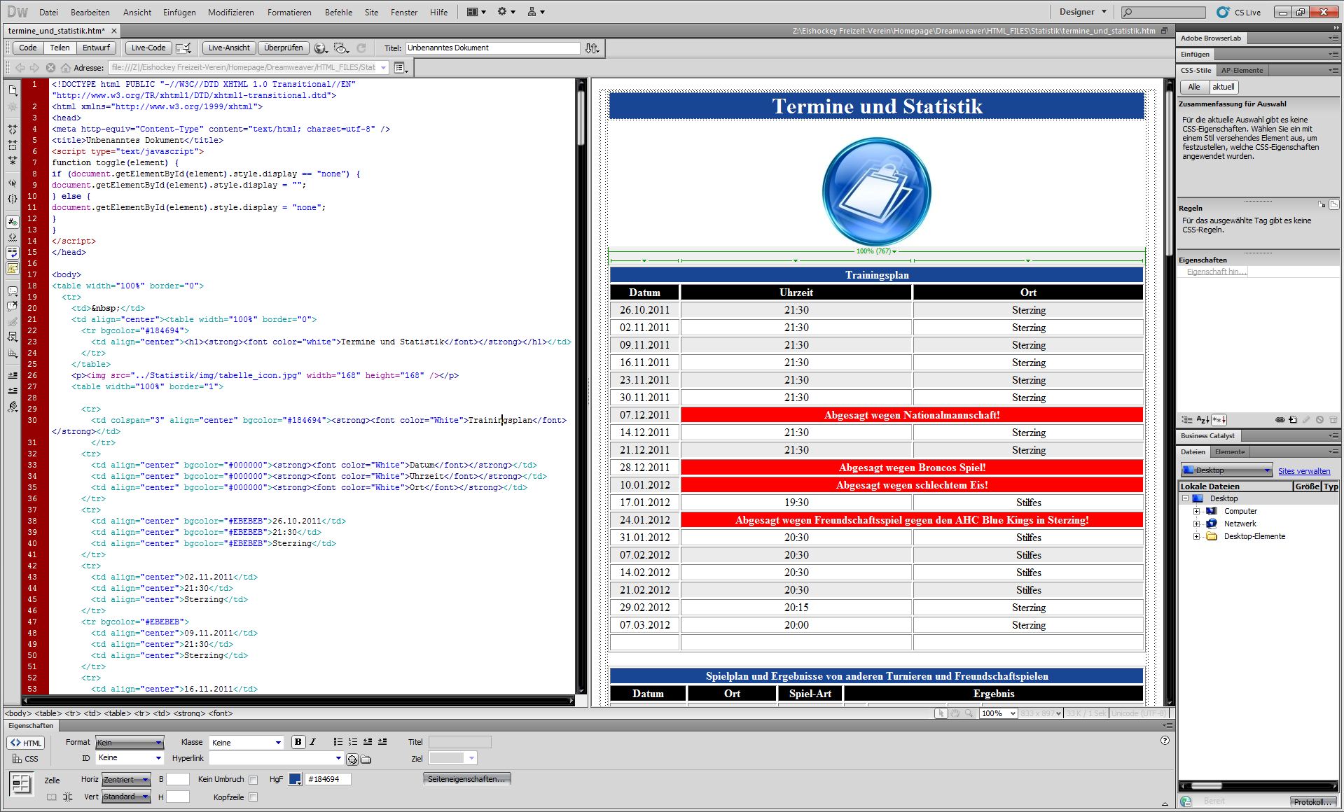

Aber ich glaube mein Problem ist, dass ich nicht genau weis, wo ich das alles einfügen muss, deshalb hab ich mal einen Screen hier...[Anhang]
Ich möchte gerne da wo jetzt "Trainingsplan" inkl. der ganzen Tabelle drunter in einen Spoiler packen namens "Trainingsplan Saisson 2011/2012".
Wie muss ich vorgehen? :)

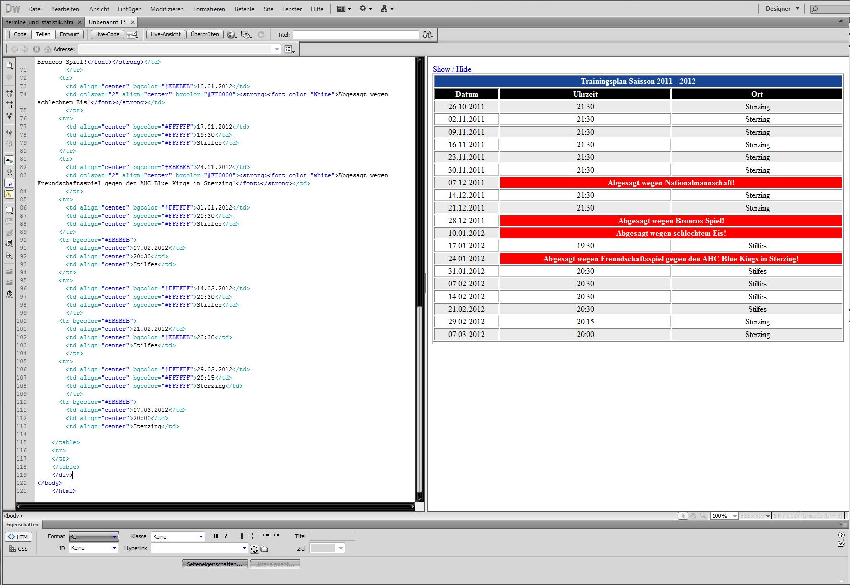

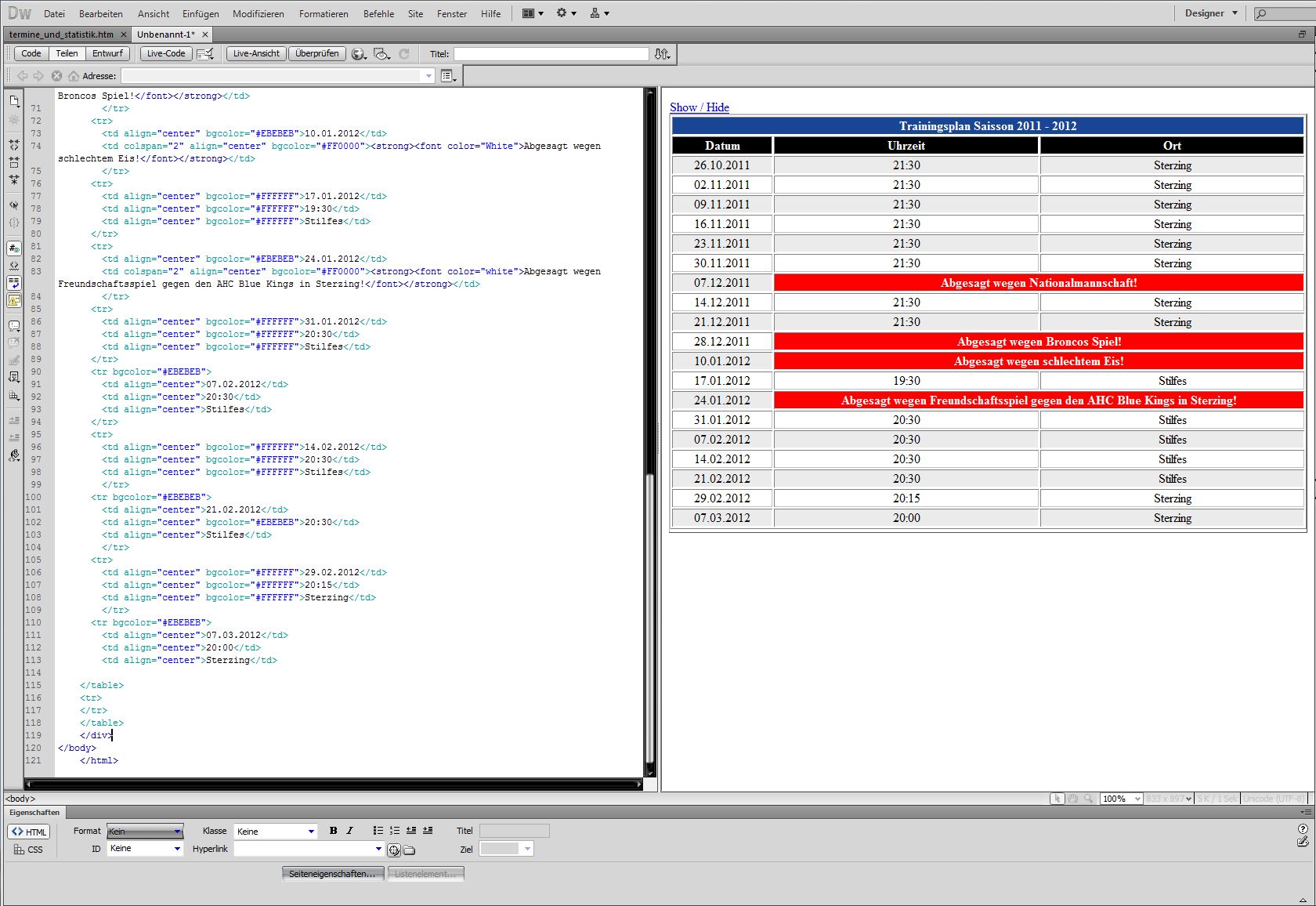

Nun sieht das Ganze so aus: Anhang
Was muss ich als nächstes machen?
