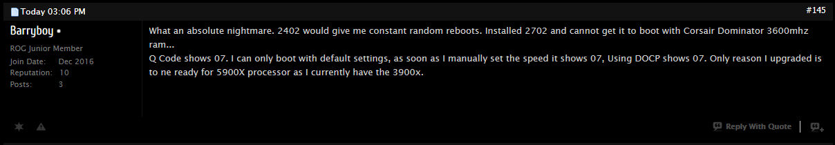

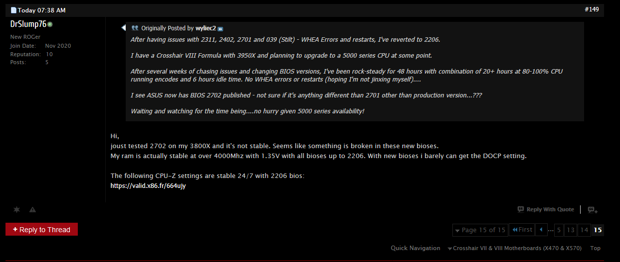

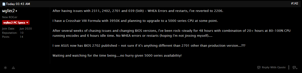

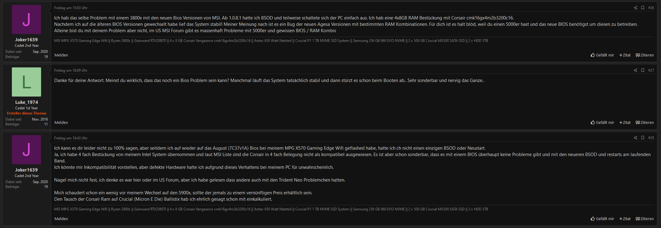

Es gibt Meldungen, dass Leute mit Zen 3 kompatiblen Bios / Agesa Versionen plötzlich Probleme mit Zen 2 haben. Plötzliche Neustarts im Idle und bei geringer Last. Nachdem eine ältere Version geflasht wurde, waren die Systeme wieder stabil.
Falls Du also vor kurzem dein Bios geupdatet haben solltest (was scheinbar der Fall ist) würde ich als erstes eine ältere Version flashen, bevor Du anfängst deine Hardware wie wild durchzutauschen.
Am besten älter als AGESA v2 1.0.8.x.
Bei deinem Board würde ich Version 2407 testen. (V2 PI 1.0.0.2)
