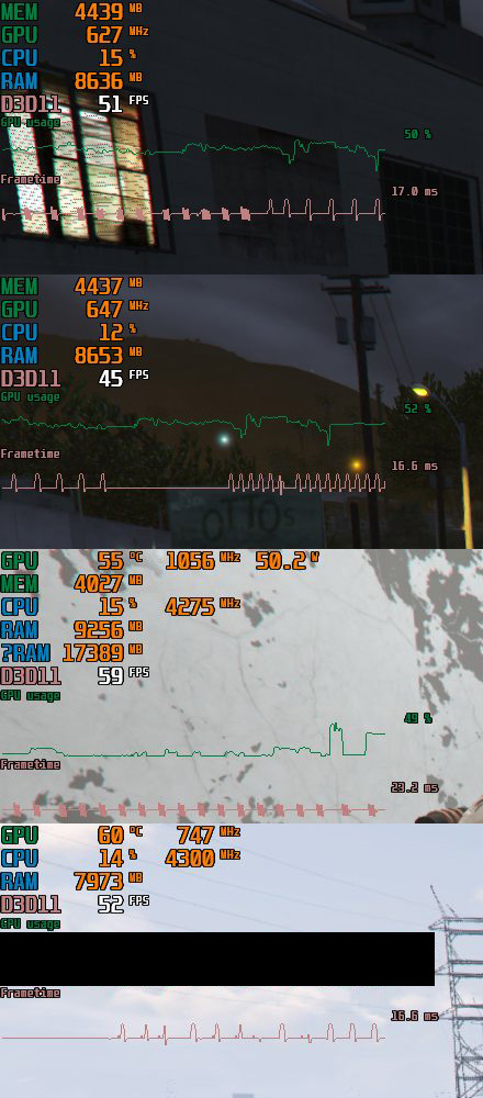

Jetzt verlasse ich z.B. meine Spielhalle oder spawne nach einem Tot einfach neu und dann kann es selten mal zu so etwas kommen:
Beim vorletzten Bildausschnitt merke ich nix von den unsauberen Frametimes. Bei den anderen merkt man hingegen ein extrem unsauberes Ruckeln. Ein Mix aus kurz flüssig, dann heftiger Ruckler, kurz flüssig, dann heftiger Ruckler....
Das dauert dann geschätzt zwischen 4-8s dann läuft wieder alles normal.
Ich kann auch einfach stehen bleiben und abwarten. Es müssen auch keine anderen Spieler in der Nähe sein.
Da es eher selten vorkommt, sind ausführliche Tests schwierig.

Im ersten Bild die "kleinen" unregelmäßigen Frametimes, die ich nicht als ruckeln bemerke.
Die treten aber sehr sehr zuverlässig auf. Hier war ich beim Fallschirmspringen. Immer wenn ich den Sprung neu gestartet habe, sah das genau so aus. Hielt hier auch wesentlich länger an als im Multiplayer. Manchmal hörte es gar nicht mehr auf.

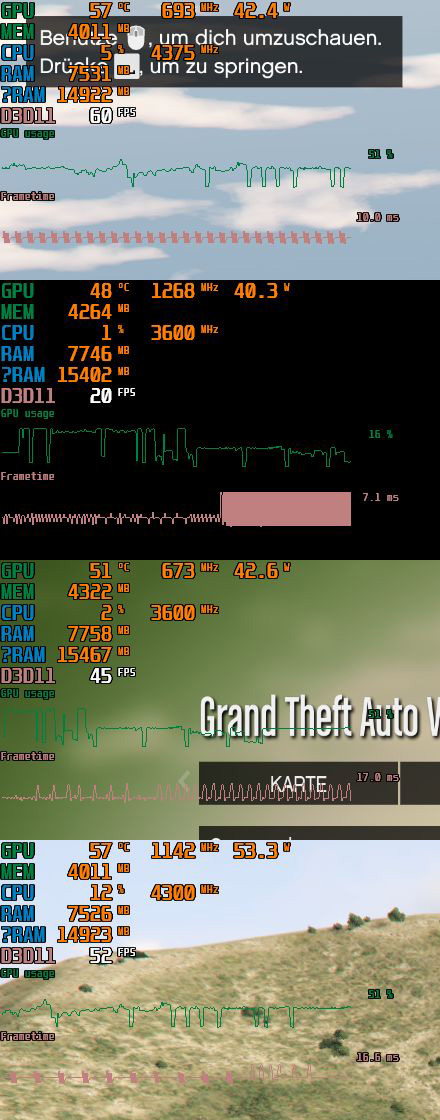

Das zweite Bild: auch sehr unsaubere Framtimes am Anfang. Da bin ich ins Menü gegangen. Sieht immer so oder so ähnlich aus... und dann das letzte 1/3.... ka, was da los war. Nur noch 20 FPS?! Framtimes all over the place? Konnte das auch einige Male reproduzieren. Oft nach Auflösungswechsel, aber auf jeden Fall immer im Menü
Drittes Bild sind die typischen Ruckler wie aus dem ersten Post. Hier halt jetzt im Menü und Singleplayer.
Im letzten Bild ist der Graph leider sehr schlecht zu lesen. Immer noch Fallschirmsprung. Den ganzen Sturz über die "kleinen" unregelmäßgen Frametimes (siehe erstes Bild) und dann kurz vor dem Einschlag das typische Ruckerlmuster.

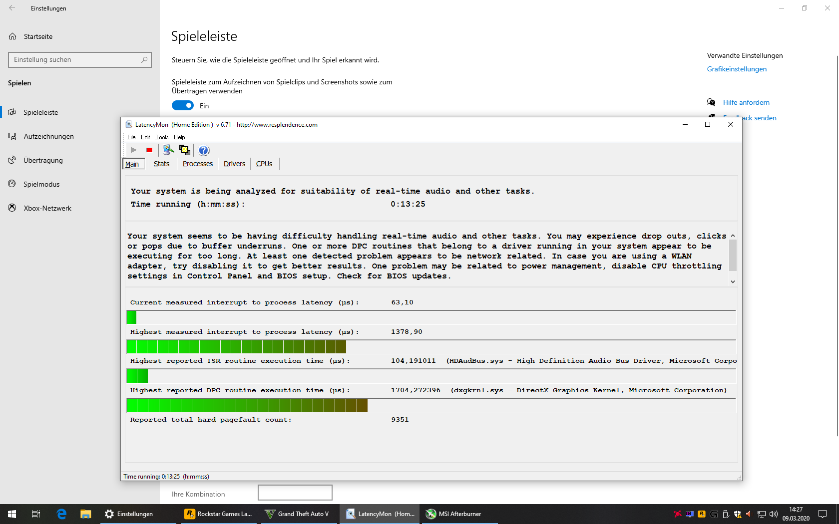

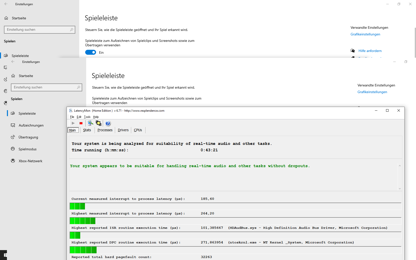

Latency Mon vom Intel sys Win10, beim GTA spielen (single+multiplayer):
ich weiß nicht wie viel man daraus lesen kann. Das erste mal, als diese Lags auftraten, zeigte Latency Mon noch alles als "okay" an.

... bis auf dieses total chaotische Bild im Menü, wo der Framerate-Graph schon einen dicken Balken zeichnet.
(Zweites Bild, zweiter Ausschnitt)

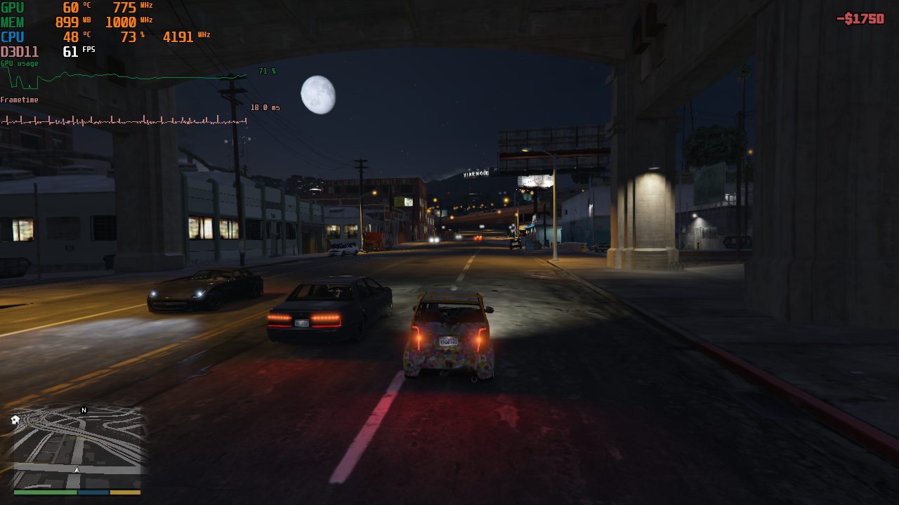

Wenn ich mich im CPU-Limit befinde kommt es immer wieder zu starken Spikes in den Frametimes, die man im Spiel immer als starken Ruckler wahrnimmt.
Ist mir vorher wohl als Problem nicht wirklich aufgefallen, da ich mit dem alten Monitor immer nur bei 60 FPS + V-Sync hing.
So sieht es bei mir im Spiel aus:
Auf dem letzten Bild ist der Graph leider schwer zu lesen. Wollte es aber auch zeigen, weil dort viele mittlere Spikes in kurzer Folge drauf sind.
Normal ist das doch nicht?!

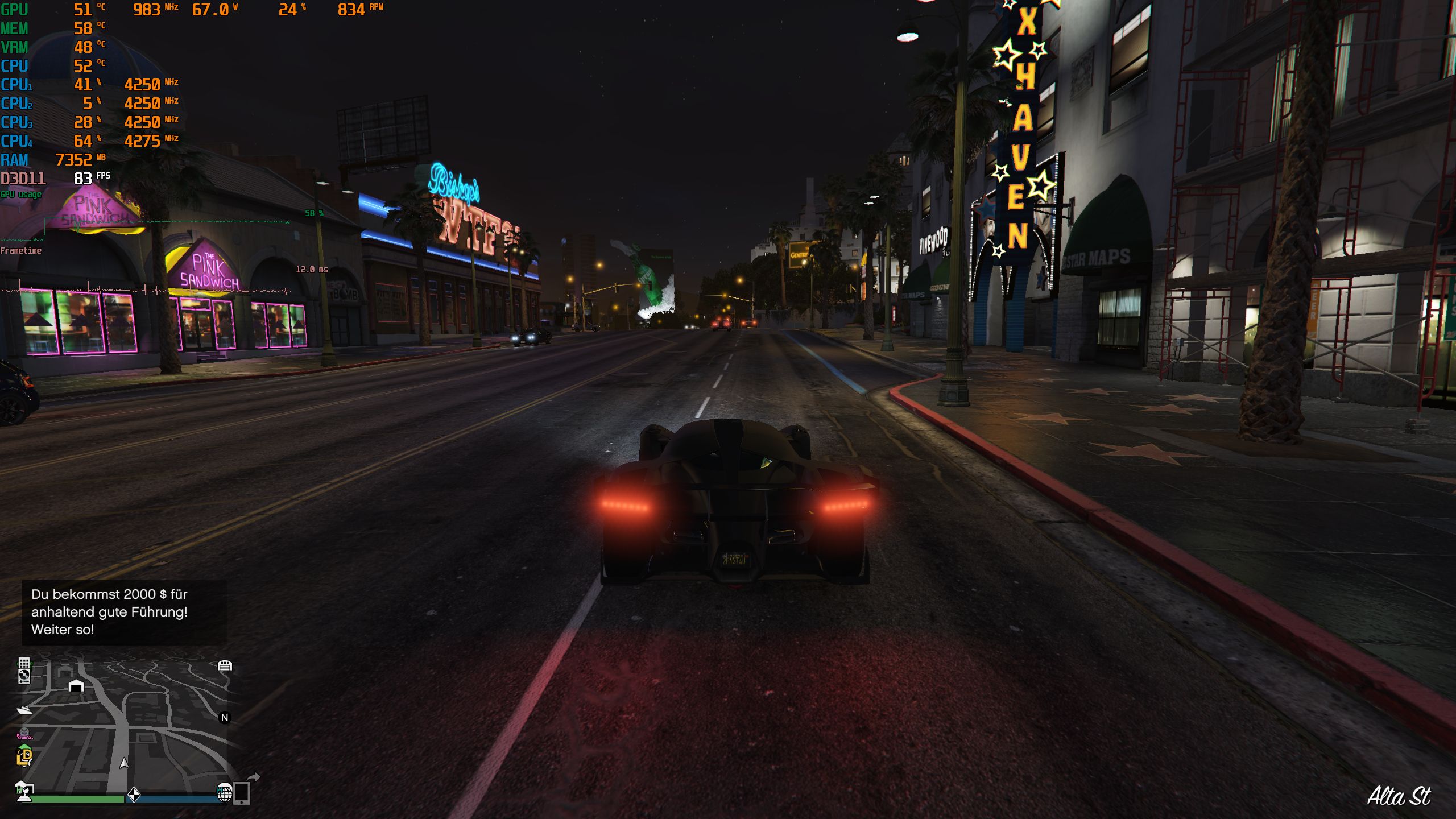

Kann mir mal jemand einen Gefallen tun und beim zocken von GTA mal auf die Frametimes schauen bzw. ein Foto machen?
Bei mir sieht es jetzt auch auf dem alten Intel PC (win7 oder Win10 is egal) mit einer HD6850 so aus (story Modus):
Das war doch bis vor kurzem noch nicht so?!
Die Bilder im Startpost zeigen ja noch eine durchgehende gerade Linie, wenn man von den kontinuierlichen Rucklern absieht.
Aber die Bilder habe ich halt auch immer genau dann gemacht, wenn die Ruckler auftauchten. Abgesehen davon war der Frametime-Wert (soweit ich mich erinnere) konstand bei 16,6ms (bei 60Hz mit Vsync).
