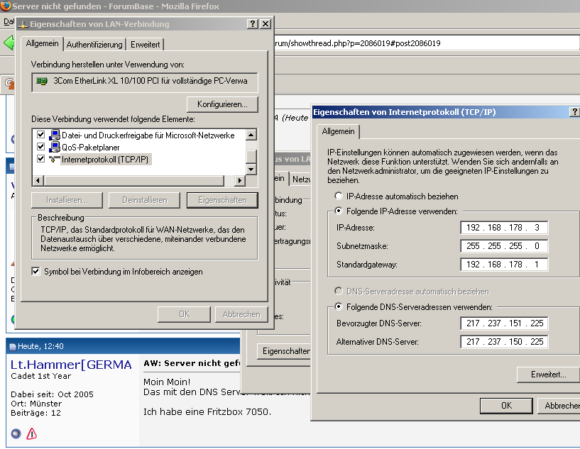

1. Du änderst die DNS Einstellungen im Router (meist unter den Einstellungen für den WAN Zugang), damit bekommen dann beide Rechner Ihre Einstellungen über DHCP zugewiesen
2. Oder Du änderst die DNS Einstellungen manuelle in den Eigenschaften der Netzwerkverbindung (TCP/IP Protokoll)
Schau mal aufs Bild.
So, ich hab jetzt erstmal in meiner TCP/IP Einstellung 2 DNS Server eingetragen (Einen von meinem Provider und als Alternative Einen von opendns.org). Mal sehen ob das was bringt. Wobei mich trotzdem interessieren würde, wie auf einmal (offensichtlich) die DNS Anfrage zwischen Notebook und Router nicht mehr fehlerlos läuft, obwohl es vorher Jahre funktioniert hat. Aber Danke erstmal für die Hilfe! :)
