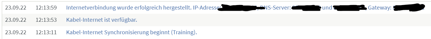

Erst mal schauen ob ggf. der Router neu bootet, oder ob es dort im System eine Ereignisanzeige gibt, die zB den Aufbau einer neuen Verbindung protokolliert. In dem Fall würde ich auf kurzzeitige Störungen im TV Kabel tippen.

Fritzbox -> Menü -> System -> Ereignisse
Reaktionen: nitech

Verbindungen wurde keinen neuen hergestellt. Der Router startet auch nicht neu während der Lags.

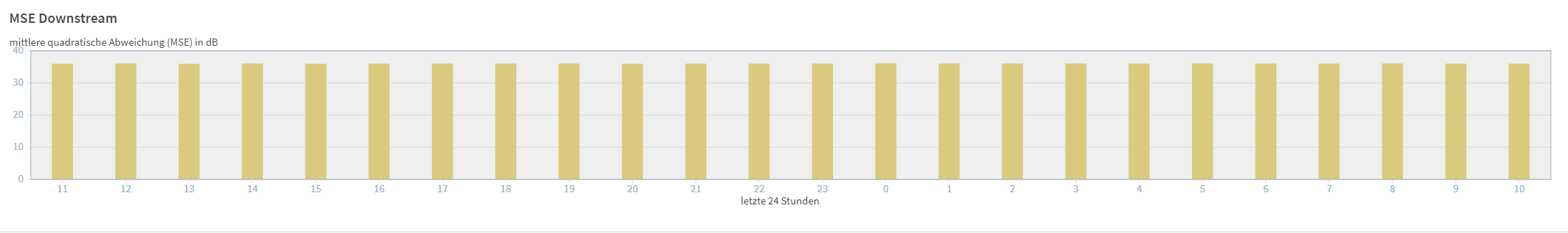

Guck auch mal in der Fritzbox unter Internet, Kabelinformationen, Statistik. Wenn im neuen Haus irgendwer, irgendwas in die Koaxialleitungen einstreut, kann es zu kurzzeitigen Aussetzern kommen.
sieht nicht verdächtig aus, oder?

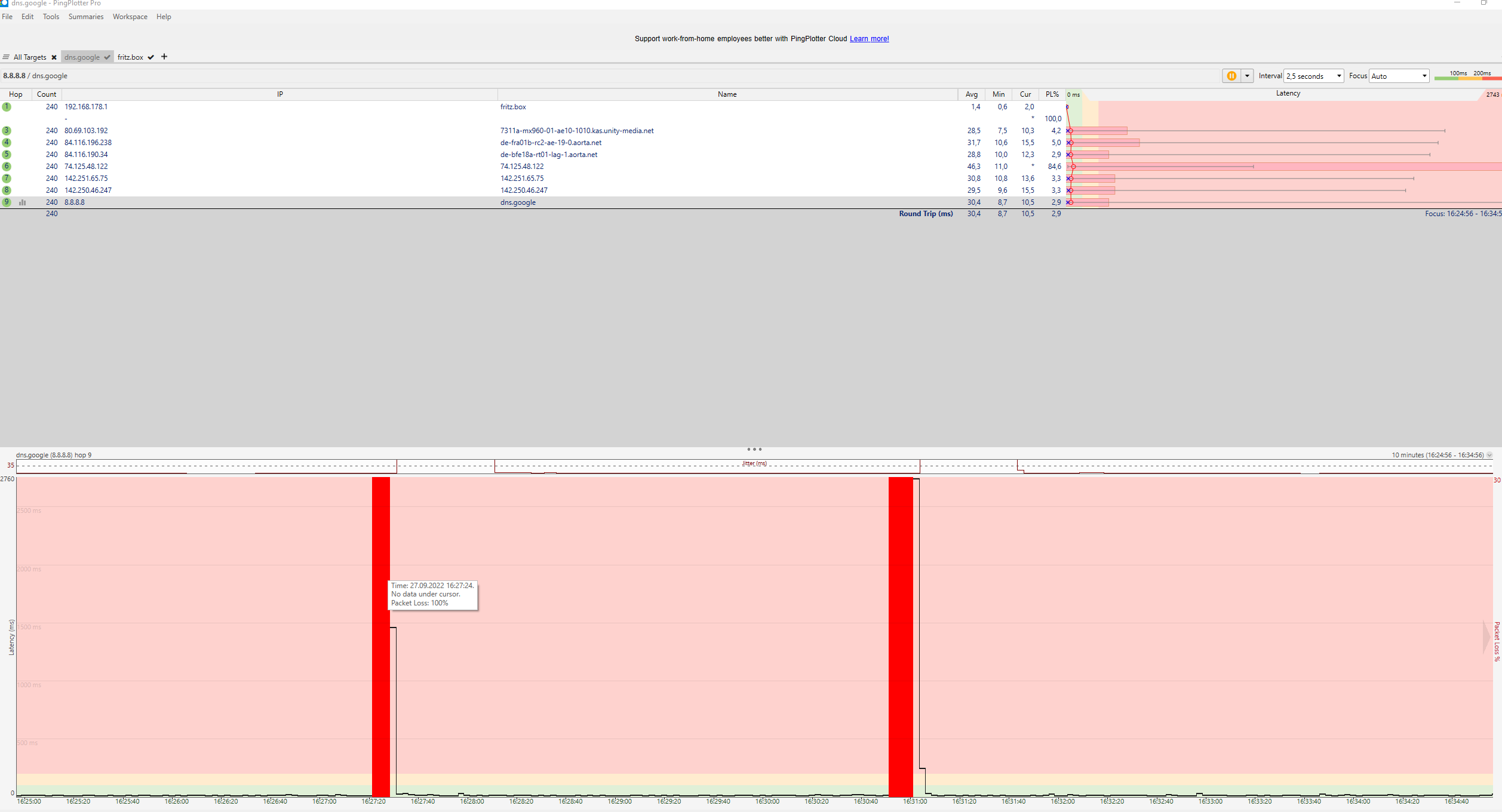

habe jetzt das bekommen. konnte leider nicht prüfen, ob ich internet habe oder nicht. aber das ist zum ersten mal heute, dass ping plotter sowas zeigt.
das bild zum ping des routers sieht normal aus:
