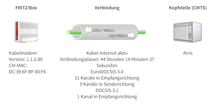

  • Die FB (Firmware Version 7.03) meldet 1095Mbit DL und 55Mbit UL am Modem
  • Jedoch bei diversen Speedtests erreiche ich maximal 360 Mbit DL und 25-35Mbit UL
    (Unitymedia Speedtest meldet 260-360MBit DL und 30-45Mbit UL am Endgerät
    (Fürs Modem meldet der UM-Speedtest die vollen 1095Mbit DL und 55Mbit UL und sagt es wäre mein Endgerät)

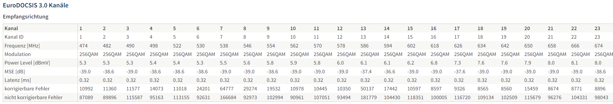

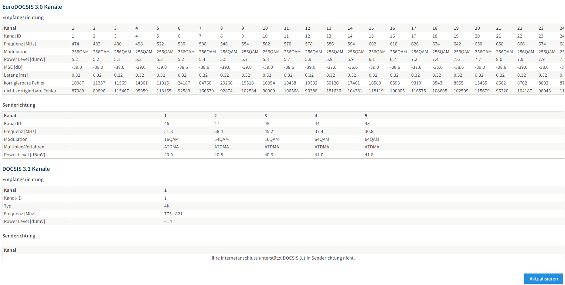

Die FB meldet unter Kabelinformation folgenden Fehler (MAC Adressen entfernt):
Config File Rejected due to Invalid or Unexpected TLV 11;CM-MAC=XX:XX:XX:XX:XX:XX;CMTS-MAC=00:XX:XX:XX:XX:XX;CM-QOS=1.1;CM-VER=3.1;
TLV-11 - unrecognized OID
mit diesem Fehler kann nicht einmal AVM oder UM etwas anfangen...
AVM schickt mir nun zu dem Thema eine Servicemail mit weiteren Anweisungen zur Erstellung von Diagnosedateien zu...
Hat jemand eine Idee? Ich vermute fast es liegt irgendwie an der FB. Weitere Informationen in den Bildern

Die nicht korrigierbaren Fehler passen auch noch. Bei echten Fehlern gehen die nach 30 Minuten sonst schon in die Millionen pro Kanal...
EDIT: Was allerdings nicht normal ist, sind die 2 Kanäle im Upload auf 16 QAM. Niedriger Upload beschränkt auch den Download in gewissem Maße.

ich denke das liegt an den vielen Fehlern siehe TE Bild 2. Alles was nicht korrigierbar ist muss neu gesendet werden.
Bei meiner 400 Mbit Leitung gibt es keine nicht korrigierbaren Fehler

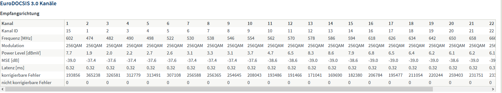

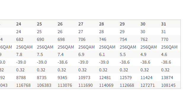

es wird noch besser... siehe anhang
Soviele sind das gar nicht. 0 wäre natürlich ideal, aber ich hatte mal richtig Leitungsfehler und das waren Millionen in wenigen Stunden und gemerkt hat man davon auch nicht viel. Aber vielleicht nochmal eine Frage an den Service wert.
hmmmm, na gut .... aber ich hab im neuen Bild nicht korrigierbar und korrigierbare fehler...
