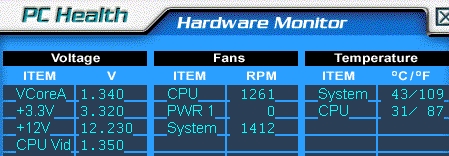

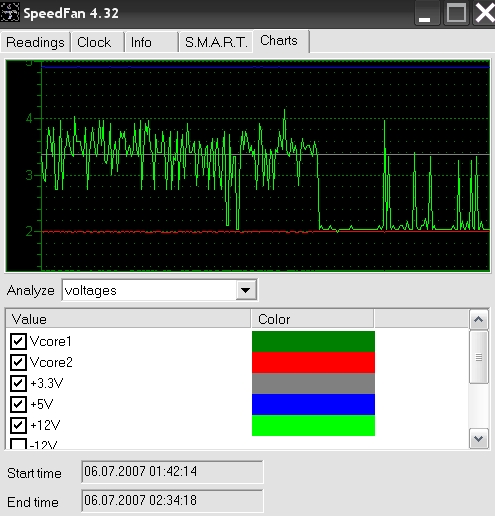

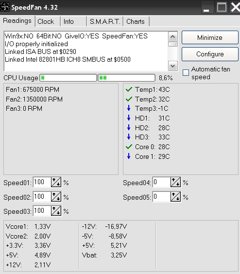

Da ich das System übertaktet habe, überwache ich natürlich die Temperaturen und Spannungen, dabei ist mir aufgefallen, dass Speedfan mir die +12V mit gerade mal 2,1V bis 4V anzeigt, das Gigabyte Tool Easytune hingegen normale 12V.
Darauf hin habe ich ein anderes Netzteil eingebaut, aber da wird mir genau das gleiche angezeigt bei den Spannungen.
Ist Speedfan buggy mit dem Mainboard?

Zu den Spannungen, habe zwar keine Erfahrungen mit Gigabyte und Speedfan aber es ist ohne weiteres möglich das Speedfan falsche Werte zeigt. Eventuell nochmal mit Everest gegentesten. Wobei wenn das System nur 2,1 - 4 V erhalten würde, würde es sich wahrscheinlich ausschalten (reine Vermutung) :).
Danke, ich werd erstmal das neue Netzteil drin lassen und schauen ob es damit endlich funktioniert, wenn nicht werd ich wohl doch mal das BS neu installieren.
