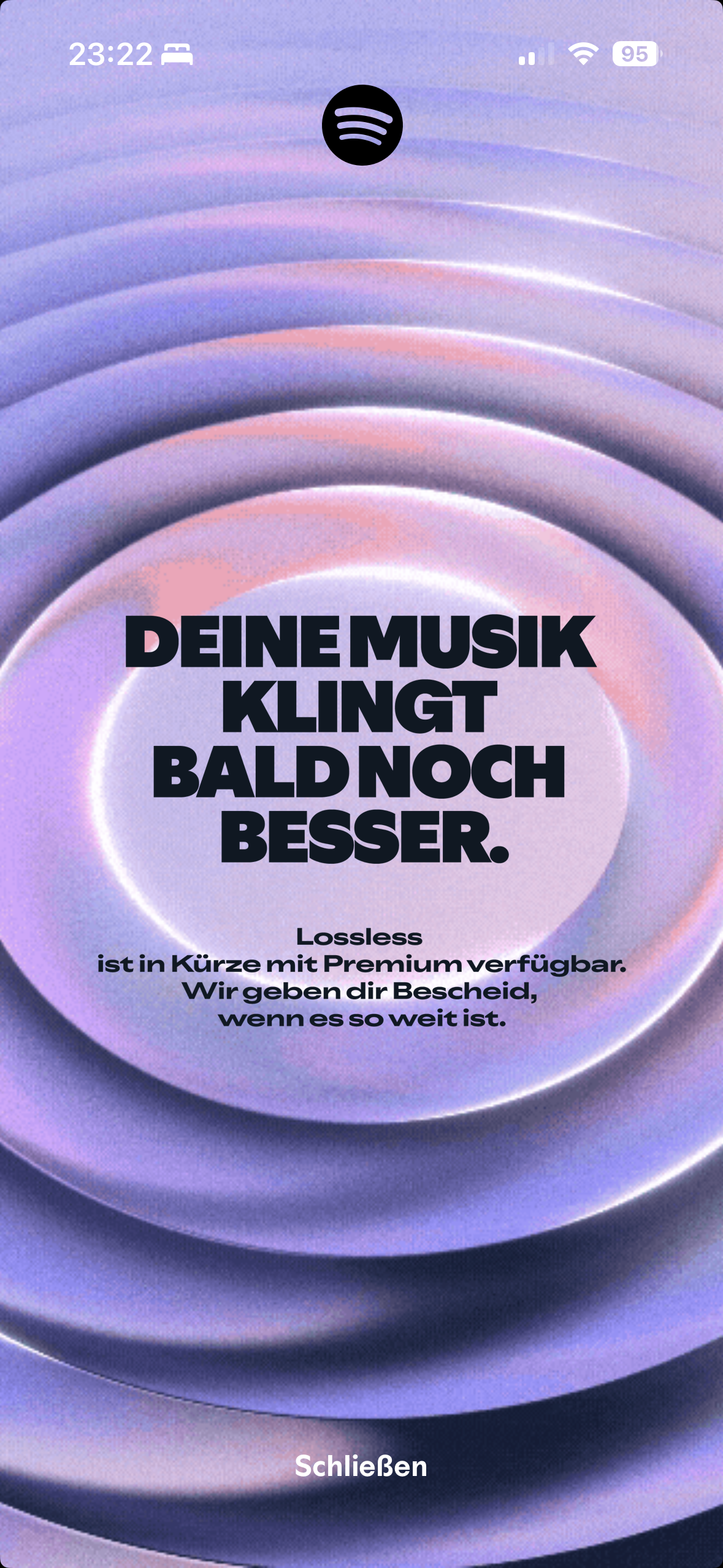

knoxxi schrieb:Nun kommt das
Den Banner hab ich auch gesehen, aber den besseren Stream gibt’s bei mir noch nicht 😀 – selbst am PC nicht. Schon witzig: groß Werbung machen und dann nix liefern 😅. Aber gut… nach der ganzen Wartezeit kommt’s auf ein paar Tage mehr jetzt auch nicht mehr an.
Ist halt auch schlicht noch nicht auswählbar. Mehr als „sehr hoch“ gibt es einfach nichtc9hris schrieb:nur höre ich keine Besseren Streams
