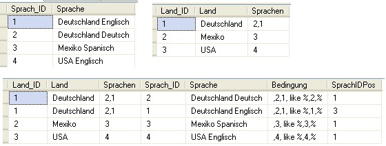

Hallo tasse_kaffee (und Hallo nApfelkuchen+SL :))
Ich nutze kein mySQL, sondern T-SQL vom MS SQL Server.
Es sollte jedoch trotzdem alles funktionieren, weil mySQL toleranter mit SQL-Statements umgeht und ich nur offizielle Befehle verwendet habe.
Wahrscheinlich musst du ein anderes Hochkomma (schräges statt gerades) verwendeten.
Hab deine Tabellen samt Inhalt übernommen,
aber für eine bessere Übersicht die Spaltennamen eindeutig unbenannt.
Datentypen für Tabelle Land
Code:
CREATE TABLE [dbo].[Land](
	[Land_ID] [int] NULL,
	[Land] [varchar](50) NULL,
	[Sprachen] [[B]varchar[/B]](50) NULL
Datentypen für Tabelle Sprache
Code:
CREATE TABLE [dbo].[Sprache](
	[Sprach_ID] [[B]int[/B]] NULL,
	[Sprache] [varchar](50) NULL
Hier das SQL-Statement zur gewünschten Ausgabe:
nApfelkuchen+SL so schlimm ist es nicht ;)
Code:
SELECT
	 Land.Land_ID
	,Land.Land
	,Land.Sprachen
	,Sprache.Sprach_ID
	,Sprache.Sprache
	,Bedingung = ','+ Land.Sprachen +', like %,'+ cast(Sprache.Sprach_ID as varchar) +',%'
	,SprachIDPos = CHARINDEX(CAST(Sprach_ID AS VARCHAR),Sprachen)
FROM Land
[B]LEFT JOIN [/B]Sprache
	[B]ON[/B] ','+Land.Sprachen +',' like '%,'+cast(Sprache.Sprach_ID as varchar) +',%'
ORDER BY
	 Land_ID
	, SprachIDPos
Die Spalten für die Bedingung und Sortierung sind nur zum einfachen Verständnis mit angezeigt,
können aber problemlos ausgeblendet werden.

@Knoxy
gute idee mit dem Join. Finde so Sachen mit like und % um Verknüpfungen zu realisieren allerdings nicht sehr fein ^^ ist aber Geschmackssache. Die Landtabelle in der 1-sten Normalform gefällt mir einfach nicht. Tut mir iwie in den Augen weh^^. Aber wenn die Datenmengen gering bleiben, ist es ok.
Ich Finde auch ein gutes Datenmodell spart im Nachhinein Zeit, auch wenn man wie hier 5 Mins länger brauch.Später, wenn die Sachverhalten komplexer werden, wird man es denke ich schon merken, wenn eine gute Struktur vorhanden ist.
Und nettet Idee mit [SprachIDPos = CHARINDEX(CAST(Sprach_ID AS VARCHAR),Sprachen)].
Gibt mMn nur ein kleines Problem:
Wenn Sprachen="55,2,6,8,5" und Sprach_ID=5 ist SprachIDPos=1 und nicht 10 oder?
SprachIDPos = CHARINDEX(','+CAST(Sprach_ID AS VARCHAR)+',',','+Sprachen+',')
dann ist es ok oder?
Stimmt, die Position ist so nicht korrekt.
Damit dies zuverlässig funktioniert, muss (genau wie beim JOIN)
vor&nach dem Suchbegriff (Sprach_ID) und vor&nach dem String (Sprachen) ein Komma hinzugefügt werden.
