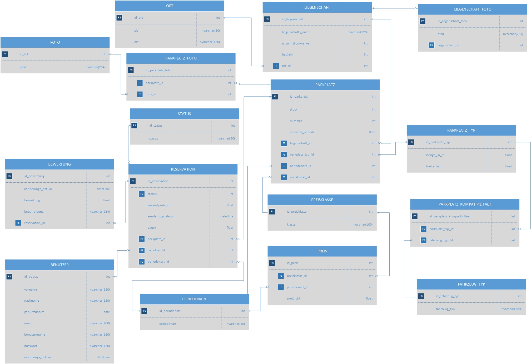

Hier habe ich mal das ERM:
Das erm finde ich interessant,
