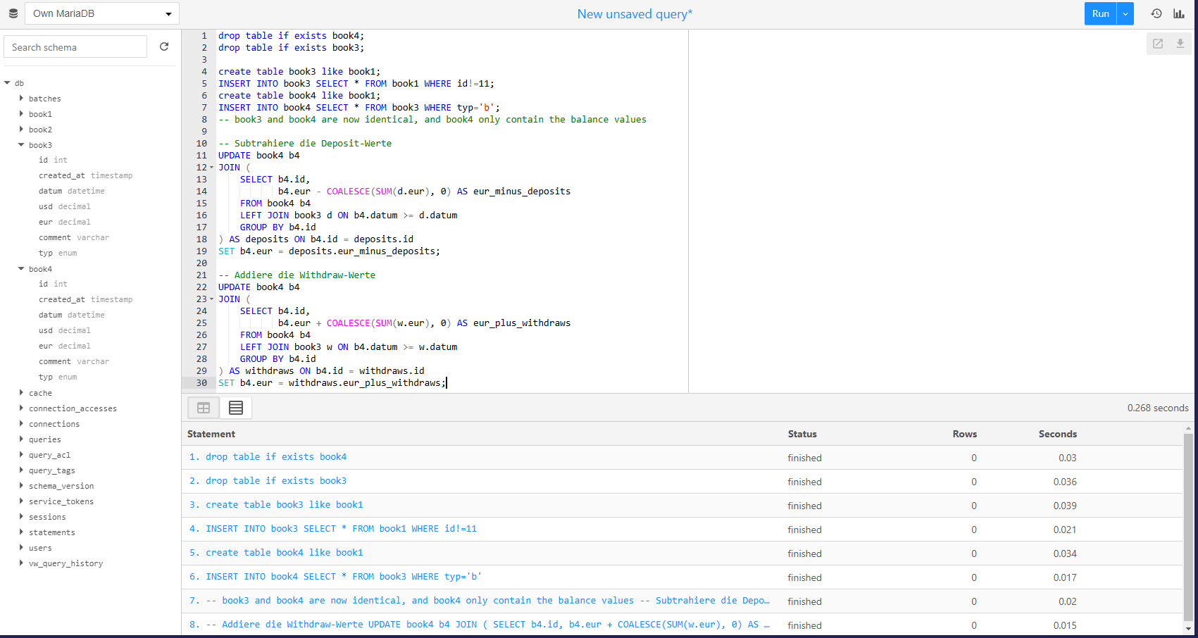

@DenB Sag Copilot mal, er hat dir Blödsinn erzählt:
SQL:
drop table if exists book4;
drop table if exists book3;
create table book3 like book1;
INSERT INTO book3 SELECT * FROM book1 WHERE id!=11;
create table book4 like book1;
INSERT INTO book4 SELECT * FROM book3 WHERE typ='b';
-- book3 and book4 are now identical, and book4 only contain the balance values
-- Subtrahiere die Deposit-Werte
UPDATE book4 b4
JOIN (
    SELECT b4.id,
           b4.eur - COALESCE(SUM(d.eur), 0) AS eur_minus_deposits
    FROM book4 b4
    LEFT JOIN book3 d ON b4.datum >= d.datum
    GROUP BY b4.id
) AS deposits ON b4.id = deposits.id
SET b4.eur = deposits.eur_minus_deposits;
-- Addiere die Withdraw-Werte
UPDATE book4 b4
JOIN (
    SELECT b4.id,
           b4.eur + COALESCE(SUM(w.eur), 0) AS eur_plus_withdraws
    FROM book4 b4
    LEFT JOIN book3 w ON b4.datum >= w.datum
    GROUP BY b4.id
) AS withdraws ON b4.id = withdraws.id
SET b4.eur = withdraws.eur_plus_withdraws;
Die Queries sind syntaktisch korrekt, funktionieren aber nicht im Geringsten.
Arrr, ich nehme alles zurück ... Habe in Zeile 16 und 27 je den typ vergessen:
SQL:
UPDATE book4 b4
JOIN (
    SELECT b4.id,
    FROM book4 b4
    LEFT JOIN book3 d ON b4.datum >= d.datum AND d.typ = 'd'
    GROUP BY b4.id
UPDATE book4 b4
JOIN (
    SELECT b4.id,
    FROM book4 b4
    LEFT JOIN book3 w ON b4.datum >= w.datum AND w.typ = 'w'
    GROUP BY b4.id

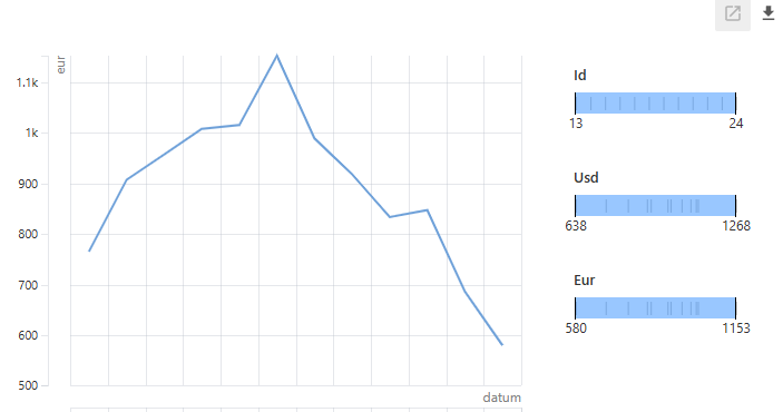

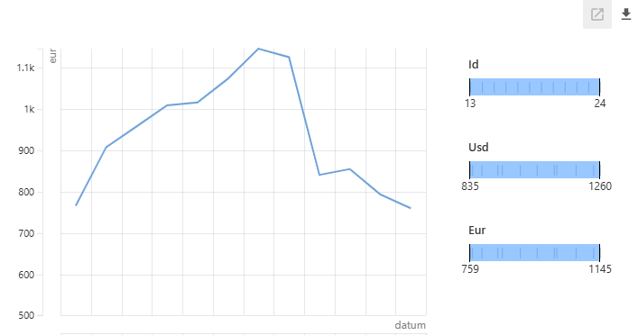

Es funktioniert:
book3
book4
Und ( 759 - 580 ) ist genau die Differenz der Auszahlungssumme minus der Einzahlungssumme (also das, was ich mehr ausgezahlt habe als ein). :)

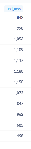

@DenB Kannst du bitte noch fragen, ob er aus "adjust eur amount" und "update new table" eine Anfrage machen könnte, die sowohl den Usd-Betrag als auch den Eur-Betrag aktualisiert?
SQL:
-- del old tables
drop table if exists book2;
-- create new tables
create table book2 like book1;
INSERT INTO
  book2
SELECT
FROM
  book1
WHERE
  id != 11;
INSERT INTO
  book3
SELECT
FROM
  book2
WHERE
  typ = 'b';
-- update new table
UPDATE
  book3 b3
  JOIN (
    SELECT
      b3.id,
      b3.usd - COALESCE(SUM(d.usd), 0) AS usd_minus_deposits
    FROM
      book3 b3
      LEFT JOIN book2 d ON b3.datum >= d.datum
      AND d.typ = 'd'
    GROUP BY
      b3.id
  ) AS deposits ON b3.id = deposits.id
SET
  b3.usd = deposits.usd_minus_deposits;
UPDATE
  book3 b3
  JOIN (
    SELECT
      b3.id,
      b3.usd + COALESCE(SUM(w.usd), 0) AS usd_plus_withdraws
    FROM
      book3 b3
      LEFT JOIN book2 w ON b3.datum >= w.datum
      AND w.typ = 'w'
    GROUP BY
      b3.id
  ) AS withdraws ON b3.id = withdraws.id
SET
  b3.usd = withdraws.usd_plus_withdraws;
-- adjust eur amount
update
  book3
set
  eur =(usd / 1.1);
-- print new tables
select
from
  book2
where
  typ = 'b'
order by
  datum asc;
select
from
  book3
where
  typ = 'b'
order by
  datum asc;

Stattdessen ist das Ergebnis aber:
Hat jemand eine Idee, was an der Anfrage falsch sein könnte?

Hat jemand eine Idee, wie man diese Anfrage in eine Microsoft Power BI DAX Evaluate Define Measure Anfrage umwandeln könnte? Es sollte semantisch äquivalent sein, also mit Filtern, kumulativen Summen usw.
Immer, wenn ich denke, diese Abfrage könnte funktionieren, tritt irgendein Error auf oder es stürzt ab. 😬
Edit: https://learn.microsoft.com/de-de/dax/dax-queries

Jetzt nur noch herausfinden, wie er damit ein Linien-Diagramm zeichnen kann ...
