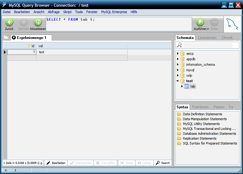

Ich habe es soeben mit einer komplett neuen Tabelle versucht, nur 1 Auto-Inc-Wert + 1 Varchar2:
Code:
insert into tab(val) values('tst');
Ausführen.
Code:

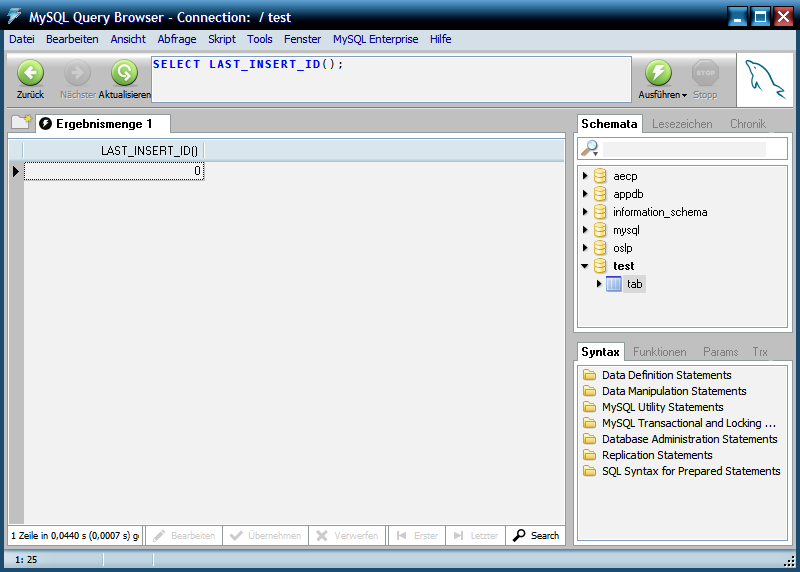

SELECT LAST_INSERT_ID();
Ausführen:
Ergebnis ist wieder 0. :rolleyes:
Bei Serverinformation steht bei mir folgendes:
MySQL 5.0.45-community-nt via TCP/IP

last_insert_id() bezieht sich immer auf die aktuelle Verbindung. Ich verwenden MySQL Browser nicht. (Arbeite unter Linux/Unix)
Kann sein das dein MySQL Browser immer eine neue Verbindung aufbaut?!
