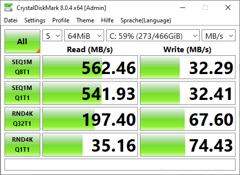

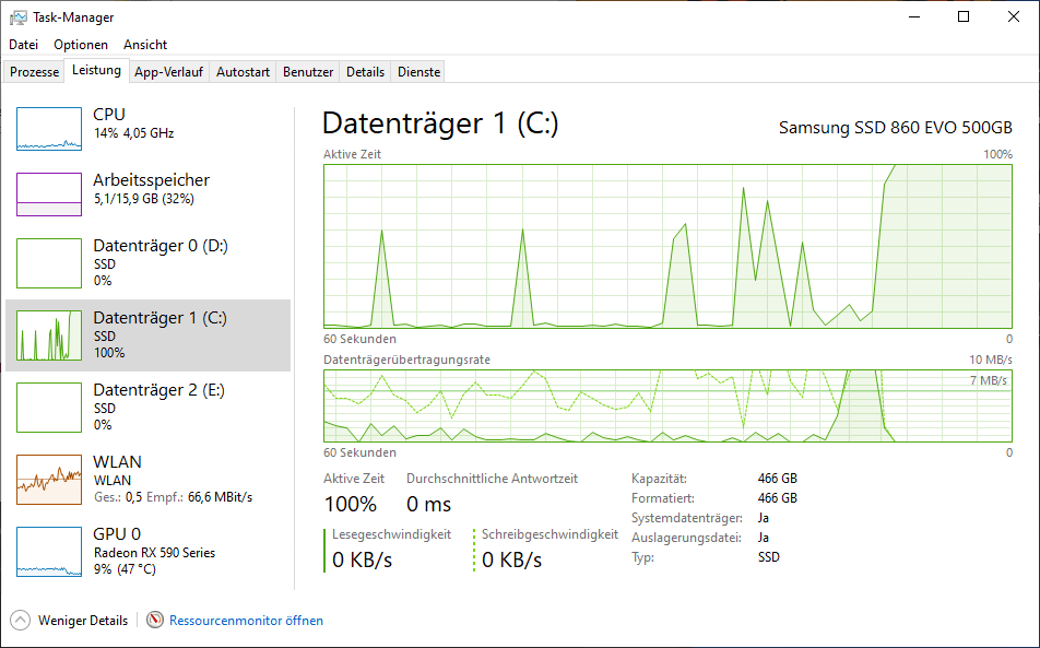

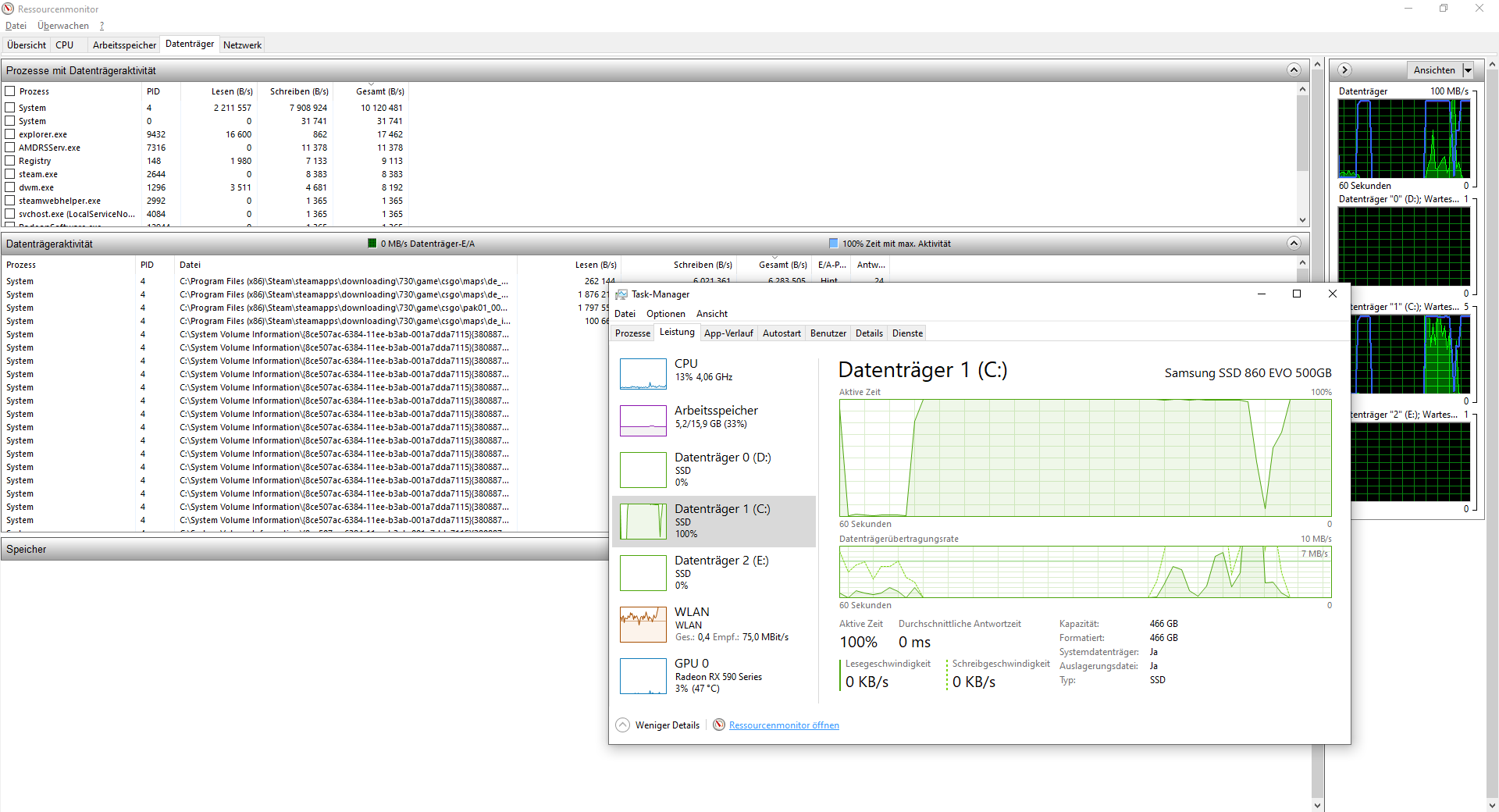

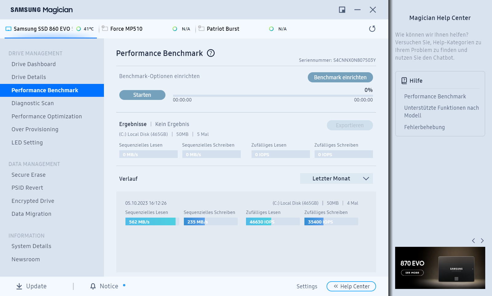

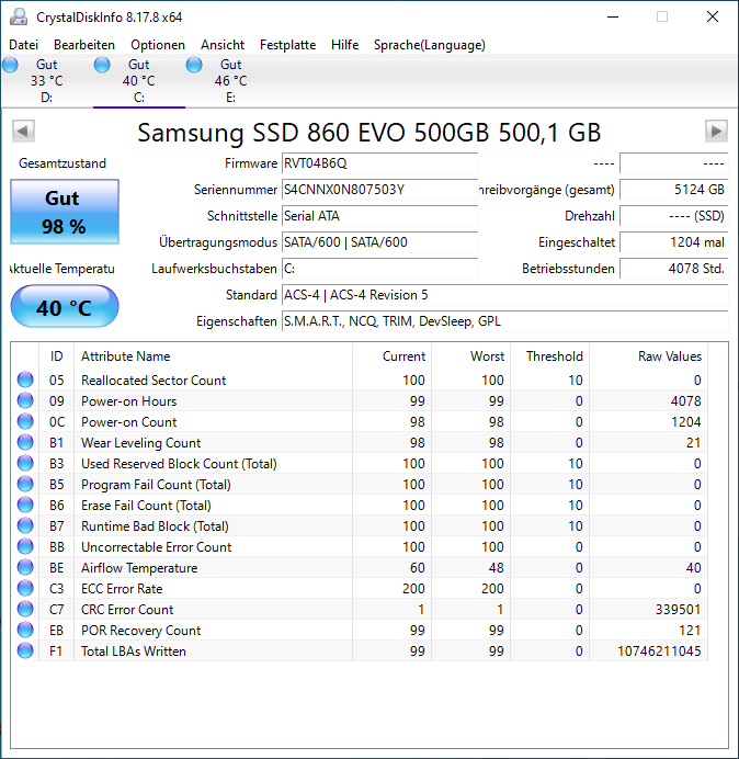

Hallo liebes Forum!
Ich habe ähnlich wie in (https://www.computerbase.de/forum/threads/ssd-extrem-langsam-aber-100-auslastung.2095389/) beschrieben ein Problem mit meiner Samsung 860 EVO 500 GB SSD teilweise Probleme.
Bei gewissen Prozessen wie zum Beispiel beim Gamen oder Spiele runterladen steckt das System manchmal komplett und laut Task Manager erreicht es eine Lese und Schreibgeschwindigkeit von 0KB/s.
Die Bilder vom Taskmgr/Ressourcenmonitor sind während eines Steam updates entstanden.
Ich bin für jeden Ratschlag dankbar :)
Edit: Die niedrige Schreibgeschwindigkeit ist mir schon aufgefallen, wüsste jedoch nicht, warum sie so sehr als die vom Hersteller angegebene abweicht

Willkommen im Forum.
Geht der CRC-Errorcounter bei CDI fröhlich weiter rauf? > Verkabelung prüfen.
Reaktionen: dariegla, DaKill3r185, GTrash81 und 3 andere
CRC Error Count im Haus
Versuche man das Sata Kabel zu tauschen oder wenigstens neu stecken.
Reaktionen: dariegla, DaKill3r185, Intruder und 2 andere
Yep, ist seit dem Screenshot um 8 gestiegen
Danke für die Antworten, werde ich gleich mal machen
Ok jetzt funktioniert wieder alles, Schreibgeschwindigkeit liegt jetzt bei cirka 376 MB/s
Danke euch beiden!
