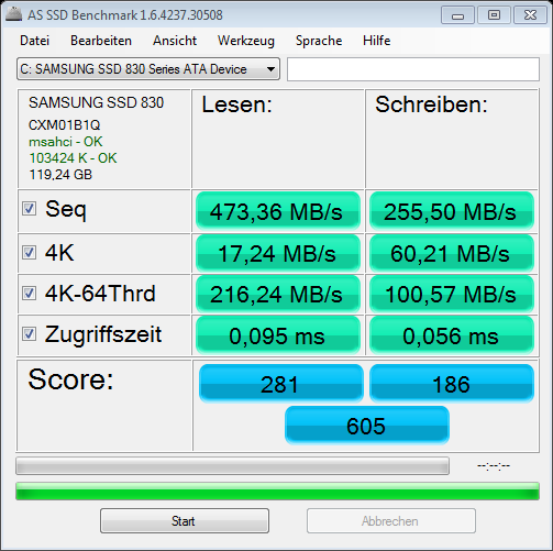

Wenn Du einen Screenshot des Benchmarks AS SSD hier postest können wir darin mehr sehen und was dazu sagen.

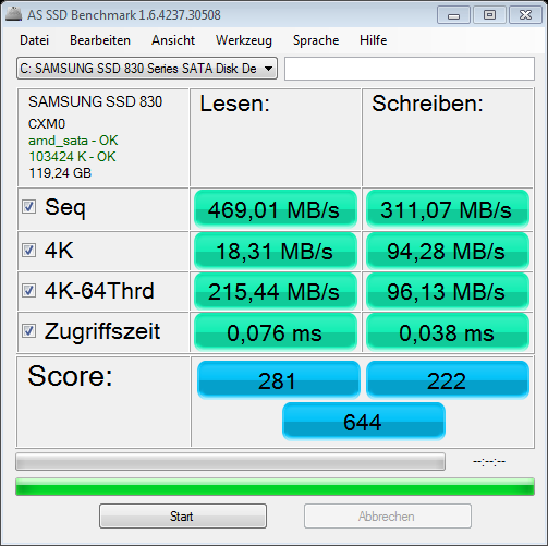

Dann war ich so mutig und habe mir den AHCI Treiber runtergeladen und installiert.
Der PC hat ne Fehlermeldung rausgebracht aber installiert.
Im Gerätemanager unter Laufwerke wird jetzt die Samsung mit SCSI..... angezeigt.
Mehrmals.
Runtergefahren, und wieder eingeschaltet, viel schneller als vorher.
ASSSD laufen lassen, vorher und nachher.
Mal auf Antworten gespannt.
Und der Leistungsindes von Windows ist von 5,9 auf 7,9 für die SSD gesprungen
Guenne
Alles Top, mehr gibt´s wohl dazu nicht zu sagen.
nörgeln kann man immer^^
seq lesen könntze über 500 sein.
4k lesend unter 20 is einfach nur scheisse.

Windows hat einen eigenen AHCI-Treiber (msahci), diesen hat Windows auch vorher verwendet, im ersten Screenshot ist daher auch msahci zu lesen.
Der Treiber von AMD ist allerdings auf die AMD-Chipsätze optimiert und bringt daher die bessere Leistung.
