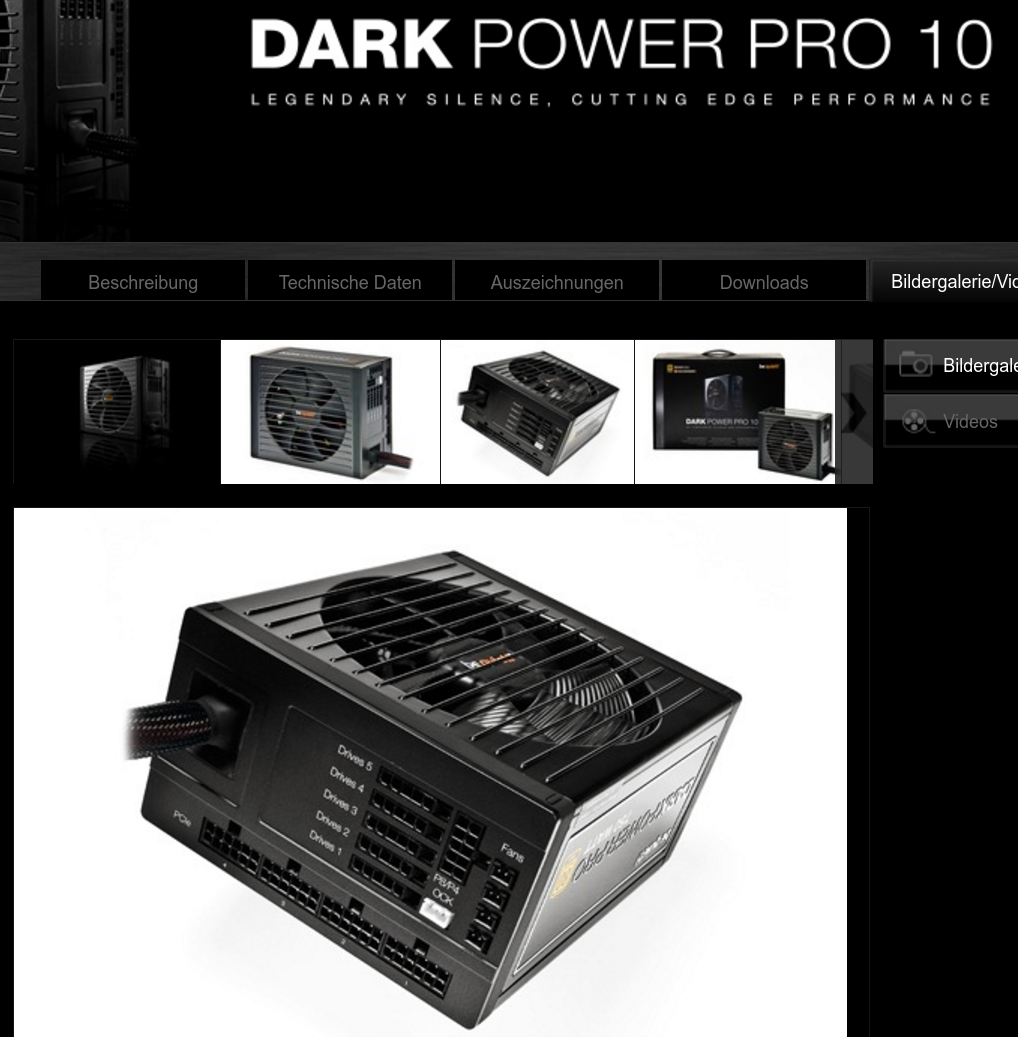

Mit der Bezeichnung Molex bin ich mir ja nicht sicher. Deshalb habe ich auch das ?-Zeichen hinter Molex gesetzt. Und so alt ist das Netzteil noch nicht. Im Sommer werden es 4 Jahre und es handelt sich um ein 550W Bequiet Dark Power Pro 10. Die Anschlüsse die ich meine, die werden am Netzteil mit "Drives" bezeichnet.
Vorher wurde 1 Drives-Anschluss für SSD und HDD verwendet. Also 1 Kabel mit mehreren Steckern zum Verbinden mit der SSD und der HDD. Jetzt werden 2 Drives-Anschlüsse mit 2 Kabeln verwendet. HDD und SSD, wie auch der Brenner haben ihren eigenen Drives-Anschluss am Netzteil.
Dann hat das Netzteil ja schon SATA Stecker, die Molex Steckt sind die andere mit den 4 dicken, runden Polen und SATA Stecker sind eben diese flachen die man direkt auf eine SSD stecken kann, ohne einen Adapter nutzen zu müssen und die sollte man immer bevorzugt nutzen. Das Arbeiten in dunklen Ecken ist nicht optimal, dann sollte man den Rechner lieber auf den Tisch stellen um ordentlich arbeiten zu können, denn mit der Gewalt die man auf seine HW ausübt, schadet man sich nur selbst.
