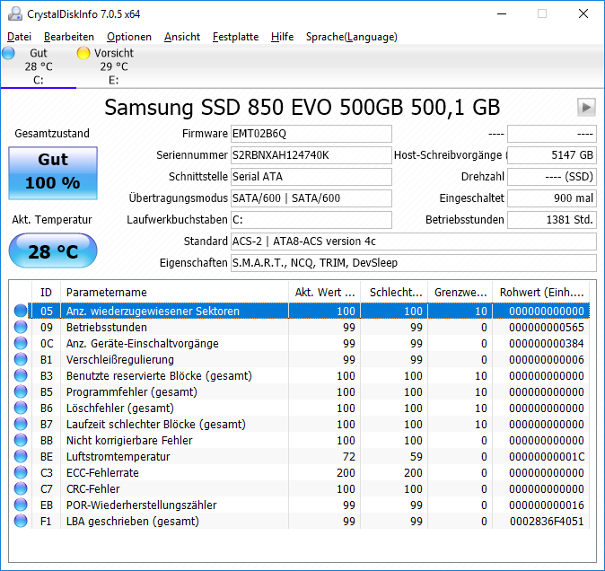

Hier das Ergebnis der CrystalDiskInfo:
Es wurden gerade mal 6 der 3000 spezifizierten P/E Zyklen der NAND verbraucht, bei 1382 Betriebsstunden, also pro 230 Betriebsstunden ein P/E Zyklus. Bei der Nutzung würde es also weitere 688620 Betriebsstunden, also über 78 Jahre bei Dauerbetieb erfordern um alle 3000 spezifizierten P/E Zyklen zu verbrauchen, vorher dürfte was anderen kaputt gehen, zumal die NANDs vermutlch locker das 2 bis 3 fache der spezifizierten P/E Zyklen überstehen, also locker noch 150 Jahre. Es gibt also überhaupt keinen Grund sich um deren Haltbarkeit Gedanken zu machen und wenn es vorher schneller lief als jetzt, würde ich alles wieder auf die SSD packen und dem "Spezialisten" eine Gruß bestellen, der scheint nur was vom Pferd zu erzählen, aber von Computern, vor allem von SSDs und HDDs keine Ahnung zu haben oder er hat Dich eben mal ordentlich auf den Arm nehmen wollen.

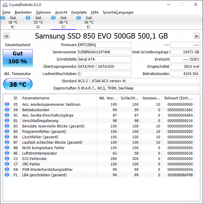

nach über 2 Jahren habe ich wieder die SSD getestet. Hier das neue Ergebnis:
796034
Was sagen die Experten zur Entwicklung?

Es wurden gerade 0x16 = 22 (Rohwert vom Attribut B1) P/E Zyklen verbraucht, wie der Aktuelle Wert vom Attribut B1 zeigt, sind noch 98% der spezifizierte P/E Zyklen der NANDs übrig. Wenn also in zwei Jahren gerade 2% der P/E Zyklen verbraucht wurden, dann würden diese bei der bisherigen Nutzung für 100 Jahre reichen, es gibt also keinen Grund sich darüber Sorgen zu machen.
