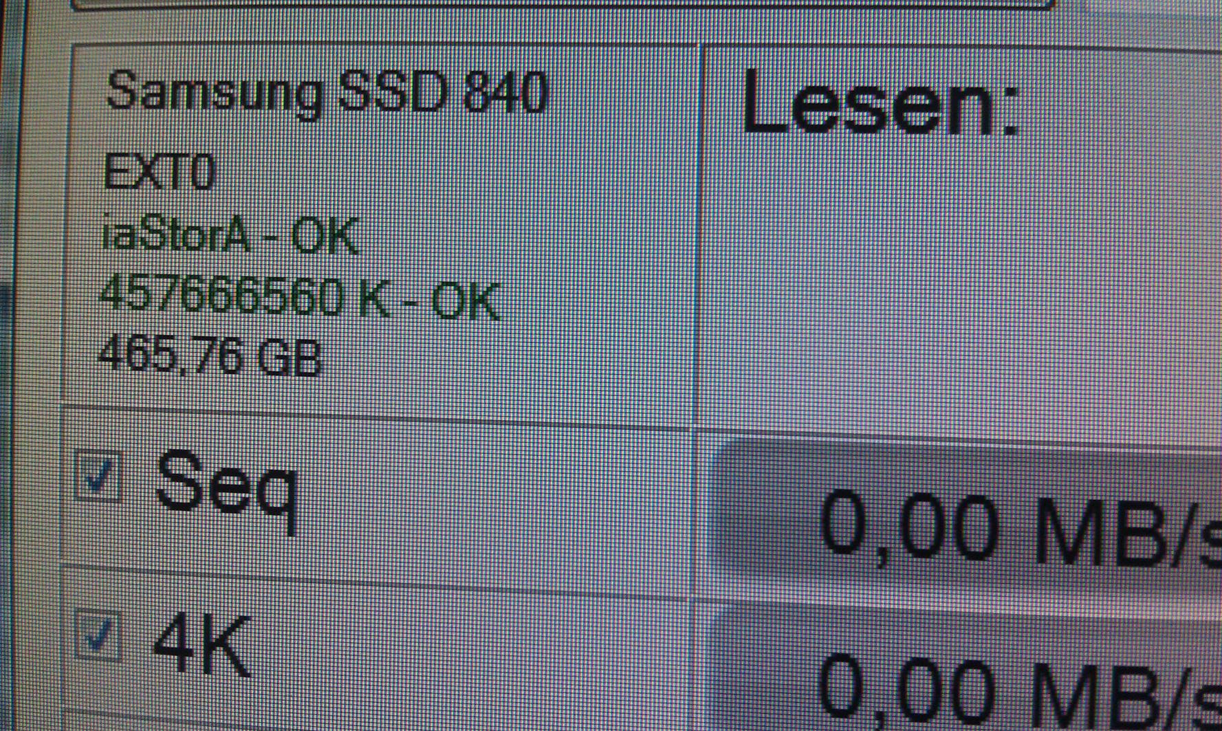

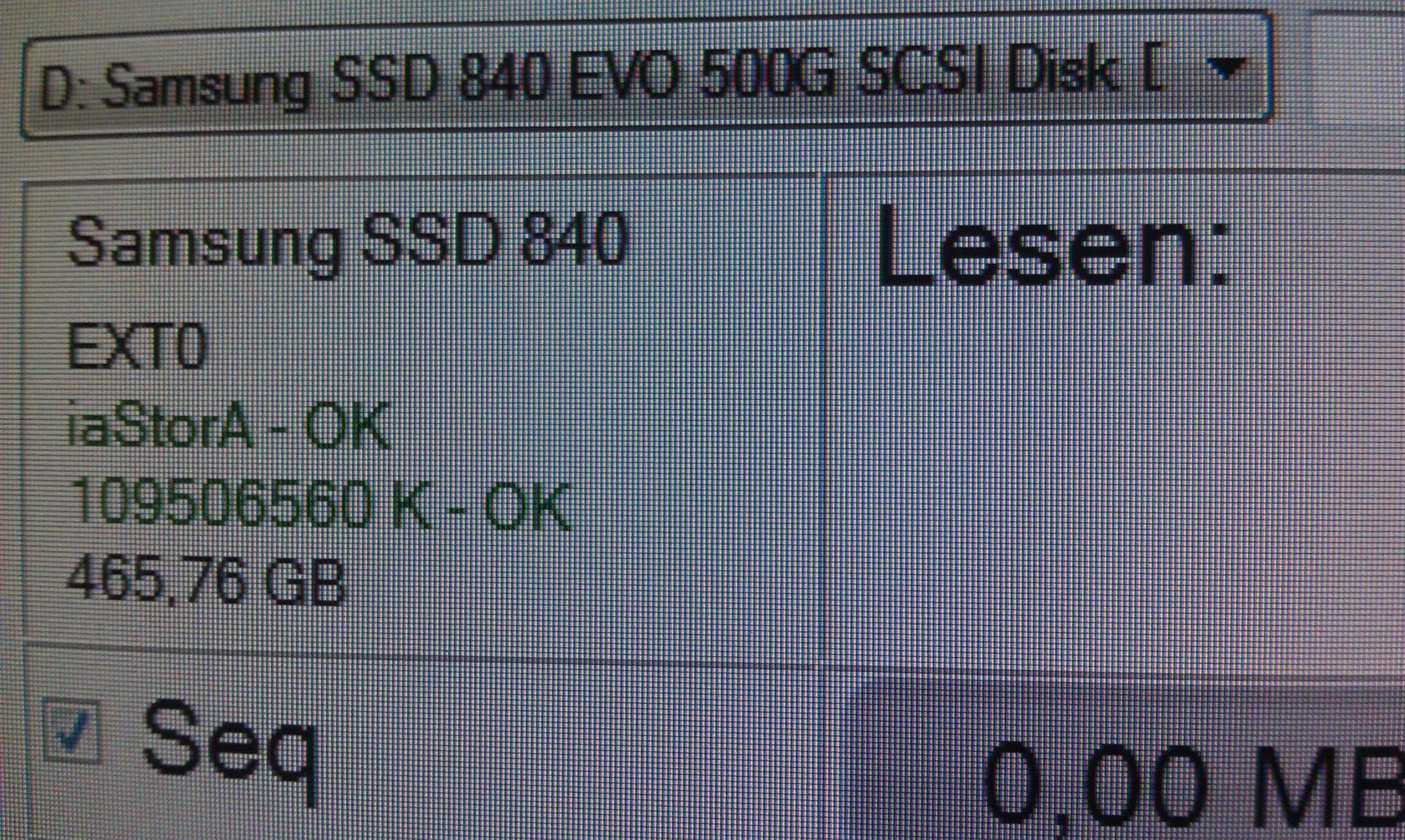

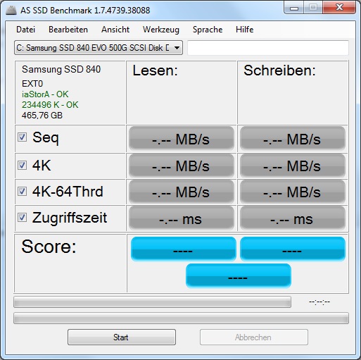

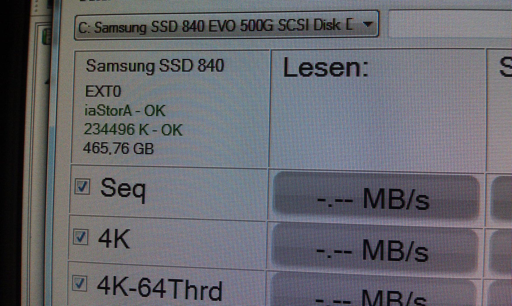

1. Das Programm AS SSD Benchmark zeigt mir folgendes an:
Passt das alles so mit dem Alignment, weil laut einer anderen Seite steht immer 1024k?

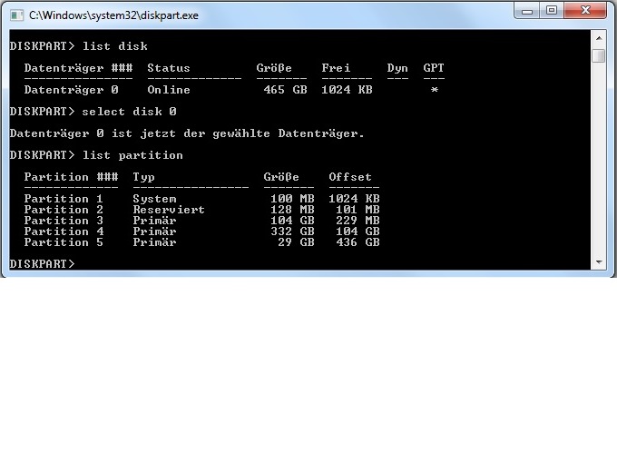

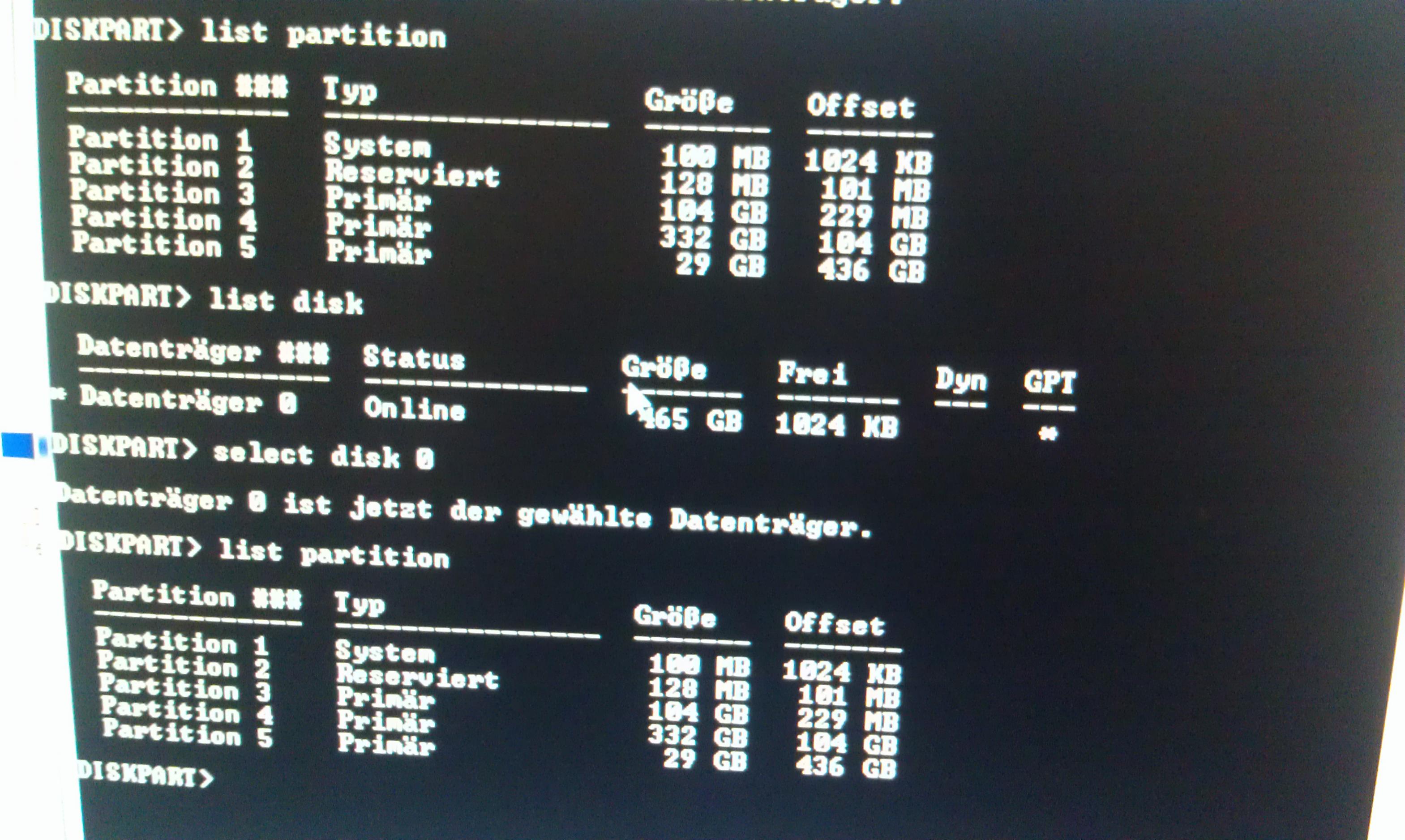

2. Habe dann noch die Schritte der anderen Seite befolgt mit select disk usw., dann zeigt er mir folgendes:
Hier sind aber nicht alle Werte durch 4 teilbar? Ist das dann trotzdem richtig?

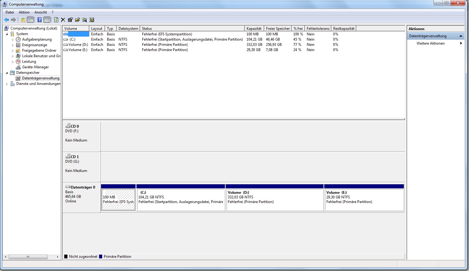

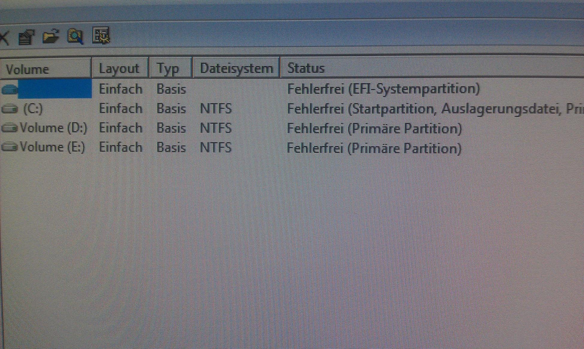

3. Nutzt man für SSDs GPT oder MBR, das konnte ich nämlich bei der Installation nicht auswählen, aber ist bei mir eingestellt und kann es daher kommen, dass acronis nicht funktioniert hat? Und ist es schlimm, GPT zu nutzen? Und wie stellt man auf MBR um, falls das erforderlich sein sollte? Und was sind primäre partitionen?

Das Programm sagt doch das alles iO ist...
Ist alles gut, darum sind die Werte bei AS SSD auch grün.
Was GPT angeht. Das kannst Du nicht in MBR ändern. Warum auch. Du hast Windows im UEFI Modus installiert und das geht nur mit einer GPT Partition.
1024k ist nur die Adresse wo Windows seid Vista die erste Partition anlegt. irgendwelche unwissenden Schreiberlinge haben das nicht begriffen und schreiben daher so Schwachsinn wie "das ideale Allignment ist 1024k", nur stimmt das vorne und hinten nicht, denn es gibt kein ideales Allignment und was AS-SSD anzeigt ist nicht das Allignment sondern der Offset der Partition. Das Allignment auf 4k wird dann nur mit OK oder BAD bewertet. Schau mal in die Datenträgerverwaltung, da dürfte noch die Partition mit dem Bootloader von Windows davor sitzen und damit kann die C: Partition nicht bei 1024k beginnen.
Ja, immer wenn der Wert restlos durch 4k teilbar ist, stimmt das Allignment der Partition, denn damit liegen alle Cluster des Filesystems ebenfalls auf gerade 4k Adressen und nur das zählt, denn intern landen die sowieso alle auf unterschiedlichen Flashadressen, weil der Controller die LBAs sowieso dauernd auf andere Flash Adressen mappt.
Hängt vom System ab, der SSD ist das total egal, die weiß das nicht einmal ob es MBR oder GPT ist. XP kann nur mit MBR umgehen, UEFI Secure Boot und Platten über 2TB brauchen GPT, für alles andere hat man i.d.R. die freie Auswahl.

Wenn AS-SSD überall OK hinter die Anzeige des Offsets schreibt, dann JA. Die Fotos schau ich mir aber nicht alle an.
ach komm bitte tu mir den gefallen, hab die bilder jetzt auch extra nochmal erstellt.

Wenn oben links bei AS-SSD alles in grün und mit OK vermerkt ist, erübrigt sich im Prinzip jedes weitere schreiben ... denn dann ist alles OK.
Würde da was in rot und mit BAD vermerkt sein, sollte man mal einen Blick riskieren um nachzusehen was da denn nun 'faul' ist.
Wie Du siehst, die erste Partition wurde bei 1024k angelegt, dann kommen zwei Systempartitionen, eine mit dem Bootloader und eine für EFI und erst danach C:, weshalb die also gar nicht bei 1024k anfangen kann, sonst würden die anderen davor ja überschrieben werden, was gar nicht gut wäre. Wie AdoK schon geschrieben hat, es ist bei allen Partitionen die Anzeige des Offsets grün mit OK, also passt alles, mehr braucht man nicht zu beachten.
