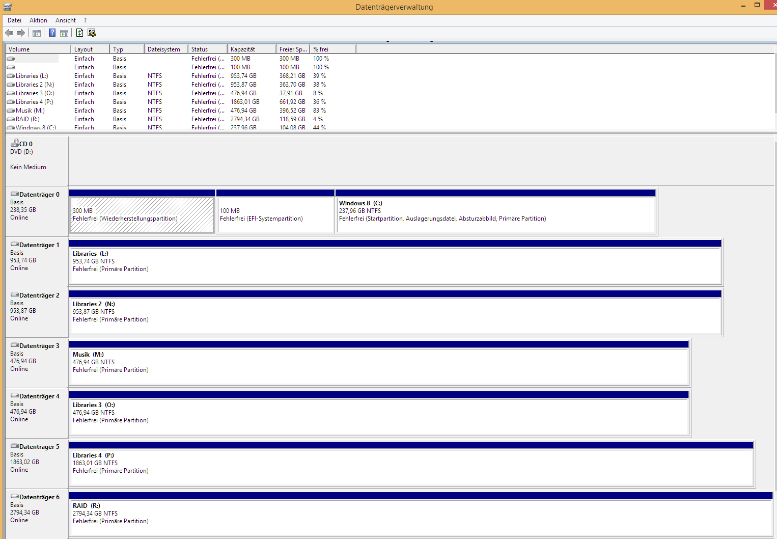

Öffne doch bitte mal die Datenträgerverwaltung, maximiere das Fenster und erstelle ein Screenshot davon (nutze das Snipping-Tool). Stelle das Bild dann bitte hier rein. Dann kann ich dir auch mit Sicherheit sagen, ob es so ist.
Hey Madnex,
nee das hast du falsch verstanden. Natürlich will ich das Alignment nicht von der Boot-Partition ändern. Da steht nochmal ein höherer Wert, was ja auch okay ist, weil es die 3 GPT Partitionen gibt. Aber auf meinen Daten-Platten gibt es jeweils nur eine Partition und von dort wird auch nicht gebootet. Ich hatte jetzt schon befürchtet, dass eventuell Sektoren bei der einen SSD defekt sind, weswegen das Alignment so weit nach vorne verschoben wurde. Aber dann ist mir das mit den 128MB von GPT wieder eingefallen.
Hier ist Datenträgerübersicht. Es geht übrigens um Platte "L:", Libraries.
132096k ist nicht das Alignment, sondern der Offset, also die Startadresse der Partition im globalen Adressraum der SSD. Jeder Offset der ein ganzes Vielfaches von 4k ist, ist so gut wie jeder andere, 1024k ist nicht besser oder schlechter als 132096k, auch wenn der Mist oft genug geschrieben wird. Die Zugriffe find doch sowieso clusterweise statt und die Cluster (=Zuordnungseinheite) bei NTFS sind gewöhnlich 4k groß, es wird also letztlich auf beliebe Adressen innerhalb der Partition zugegriffen und wichtig ist nur, dass diese Adressen (LBAs) vielfache von 8 sind, denn auf solche Zugriffe sind SSDs optimiert. Das ist der Fall, wenn der Offset ein ganzes Vielfaches von 8 ist und bei 512 Byte pro LBA sind 8x512=4096.
