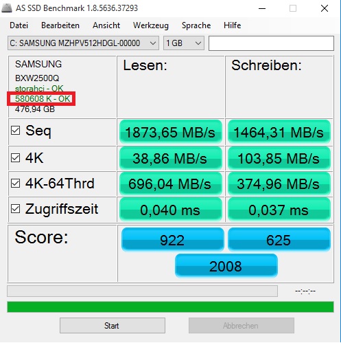

Ansonsten prüf es doch einfach mit AS SSD Benchmark ...
