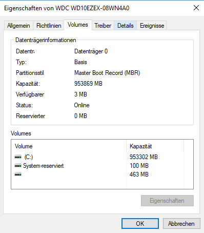

Die Erste ist die Systempartition, die Zweite die Windows-Partition und die Dritte die Wiederherstellungs-Partition. Würde alle drei inaktiv stellen.ZeXes schrieb:welche der 3 partitionen soll ich auswählen? 1,2 oder 3?
HINWEIS: Ganz wichtig den richtigen Datenträger auswählen. Ist Datenträger 0 nicht die SSD?!
@Samurai76
Hilft nichts, da die Partitionen auf der Festplatte auch dann geschützt sind und inaktiv gestellt oder über ein Live-System und GParted gelöscht werden müssen - Windows erkennt den Partitionstyp.

Hauro schrieb:HINWEIS: Ganz wichtig den richtigen Datenträger auswählen. Ist Datenträger 0 nicht die SSD?!
Datenträger 0 ist die HDD.
VirusA87 schrieb:Wenn die SSD aktiv ist und du die HDD selbst weiterverwenden willst, kannst du übrigens auch einfach in der Datenträgerverwaltung, mit einem rechtsklick, die Volumen auf der HDD löschen.![]()
Ja.. die HDD möchte ich sehr gerne weiterverwenden.
Kann das Volumen nur verkleinern.. ..

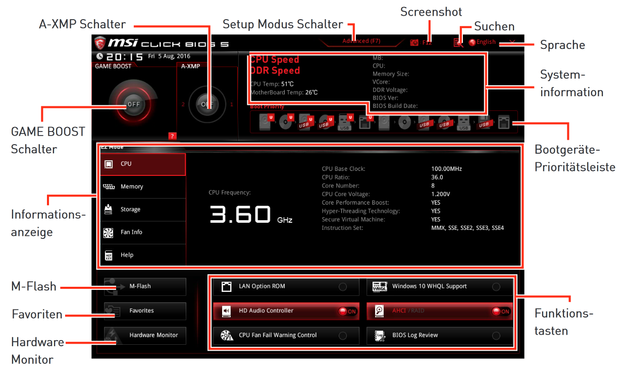

Seite 30 BIOS-Setup
Seite 32/33 BIOS-SetupÖffnen des BIOS SetupsWährend des BOOT-Vorgangs drücken Sie die Taste ENTF, wenn die Meldung Press DEL key to enter Setup Menu, F11 to enter Boot Menu erscheint
In der internationalen Version wieder mal nicht enthalten, daher weiter mit der englischen VersionBoot-Geräte Prioritätsleiste schrieb:Sie können die Gerätesymbole verschieben, um die Startreihenfolge zu ändern. Die Bootreihenfolge sind mit “hoch”(links) bis “niedrig”(rechts) bezeichnet.
7B78v1.1(G52-7B781X6)(X470 GAMING PRO CARBON_X470 GAMING PRO CARBON AC).pdf
Seite 52 BIOS Setup
Seite 57 BIOS Setup - hier wird es interessant
Diese zwei Einträge sind es:Boot schrieb:Sets the sequence of system boot devices
FIXED BOOT ORDER Priorities schrieb:Sets device priority for system boot.
Hier die SSD / Windows-Bootmanager auswählen.Boot Option Priorities schrieb:These items are used to prioritize the installed boot devices.

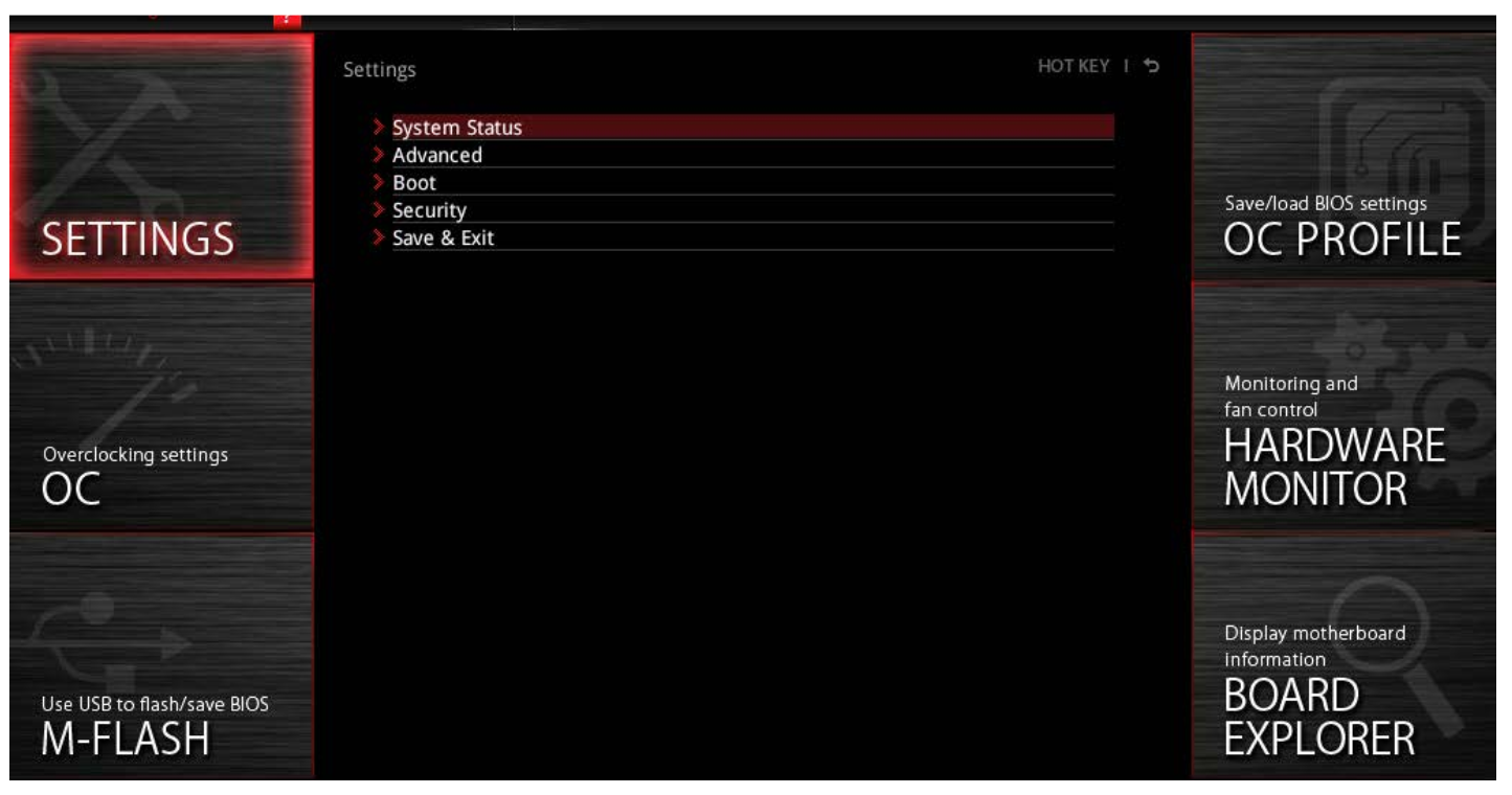

Habe gerade ein Video zum BIOS angeguckt.
YouTube
Ich bin damit einverstanden, dass YouTube-Embeds geladen werden. Dabei können personenbezogene Daten an YouTube übermittelt werden. Mehr dazu in der Datenschutzerklärung.
Muss ich nachdem ich ins BIOS gegangen bin, in die Settings gehen, danach in den Unterpunkt Boot gehen und dann bei FIXED BOOT ORDER Priorities die HDD von der #1 auf die #2 tun und die SSD von der #2 auf die #1, wenn die so angeordnet sind?
Versteh ich das richtig? Und wird dann in der Reinfolge gebootet? Bin wirklich ein BIOS Anfänger.. .
Sollte ich dann in der SSD booten, könnte ich dann von der SSD aus die Inhalte der HDD löschen?

Korrekt, es wird in der Reihenfolge von #1 zu #n auf die Datenträger zugegriffen.ZeXes schrieb:Und wird dann in der Reinfolge gebootet?
Unter 'Boot Option Priorities ' müsste sich noch der Datenträger mit dem Windows-Bootmanager auswählen lassen.
Dies wird sich zeigen. Wichtig ist aber erstmal, dass von der SSD gebootet wird.ZeXes schrieb:Sollte ich dann in der SSD booten, könnte ich dann von der SSD aus die Inhalte der HDD löschen?

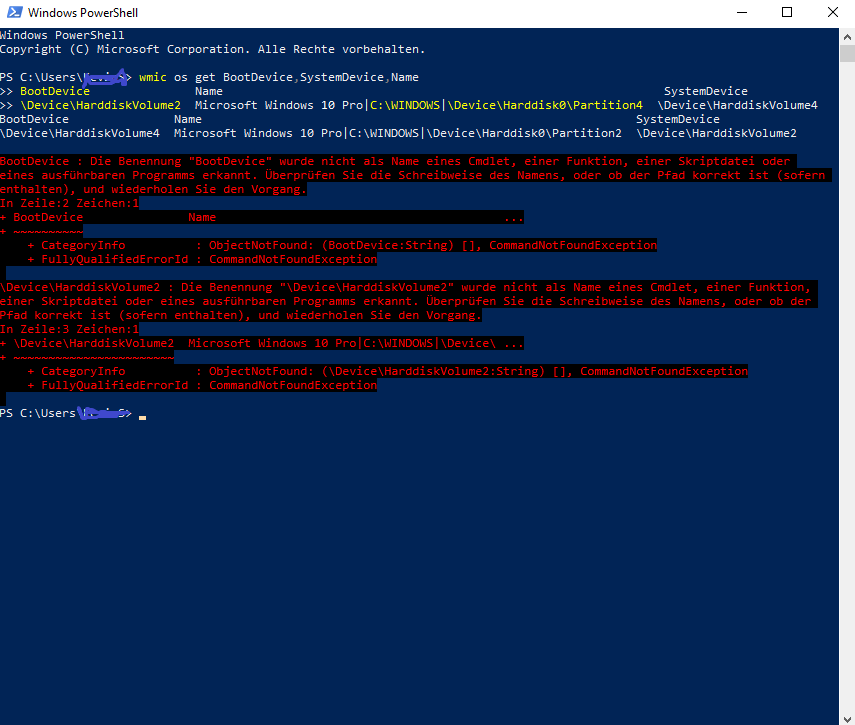

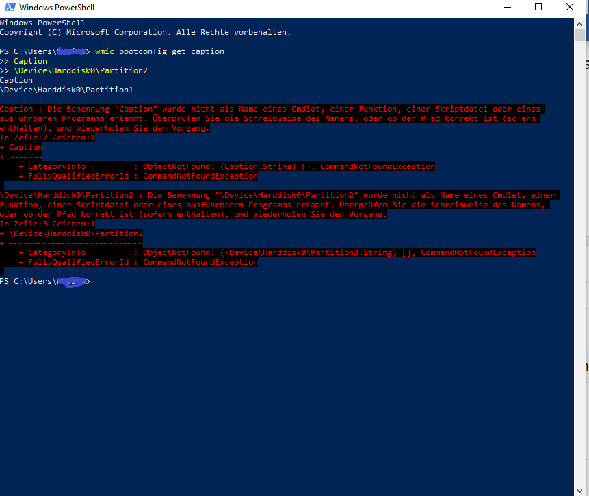

wmic bootconfigZeXes schrieb:Woher weiß ich jetzt, ob ich jetzt mit der SSD gebootet habe?
bzw.
PowerShell:
PS C:\Users\[Benutzer]> wmic bootconfig get caption,Description
Caption Description
\Device\Harddisk0\Partition2 \Device\Harddisk0\Partition2
PowerShell:

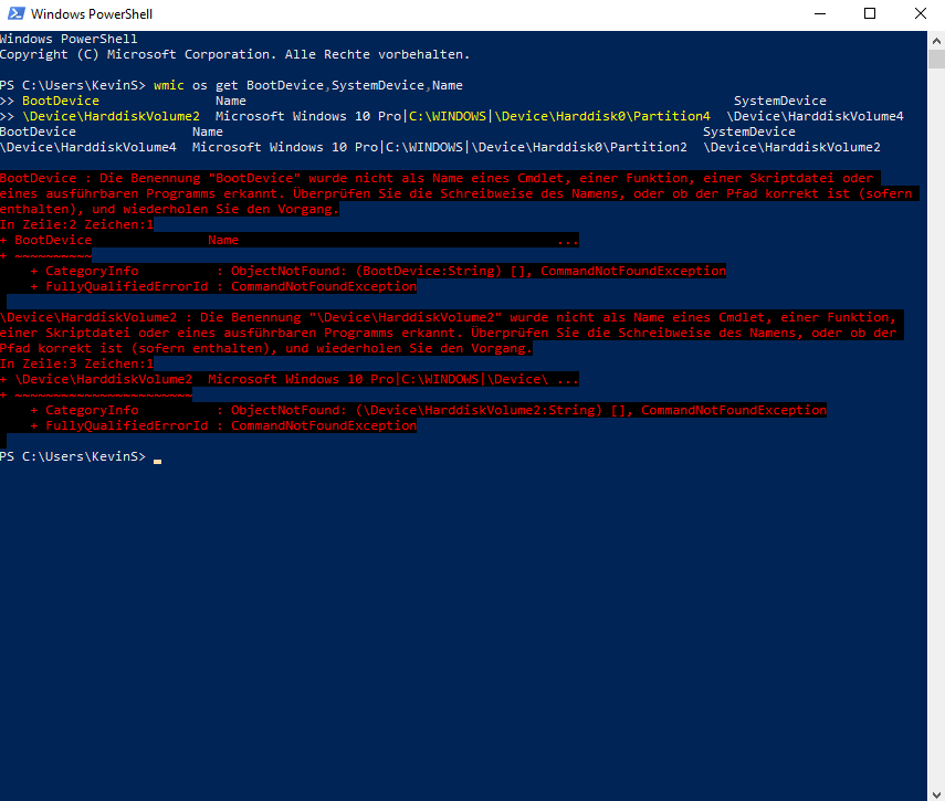

PS C:\Users\[Benutzer]> wmic os get BootDevice,SystemDevice,Name
BootDevice Name SystemDevice
\Device\HarddiskVolume2 Microsoft Windows 10 Pro|C:\WINDOWS|\Device\Harddisk0\Partition4 \Device\HarddiskVolume4

BootDevice ist '\Device\HarddiskVolume4', SystemDevice ist '\Device\HarddiskVolume2' und Name ist 'Microsoft Windows 10 Pro|C:\WINDOWS|\Device\Harddisk0\Partition2'. Zu klären ist, ob sich Volume 2 und 4 auf der SSD oder Festplatte befinden. Datenträger 0 (Harddisk0) war bisher die Festplatte.
