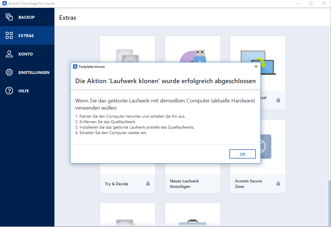

Ich versuchs jetzt mit dem Crucial Clone Tool.. wünscht mir Glück.. :daumen:
Falls das nicht klappt muss ich wohl eine Neuinstallation in Betracht ziehen..
Lies die Anleitung zu dem Klone Tool und denken dran: Du musst alles Klonen und nicht nur die Partitionen. Vorher solltest Du aber noch den Screenshot von CrstalDiskInfo posten, denn wenn die HDD Probleme macht, kann es auch beim Klonen zu Fehlern kommen.
Festplatte wird mit "Gut" bewertet.. .
Das klonen war erfolgreich.
Hier steht ich soll die HDD abtrennen und nur die SSD dran lassen. Muss ich da nicht normalerweise noch etwas im BIOS ändern?

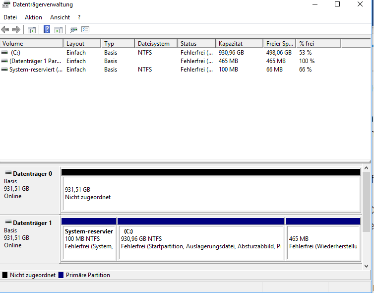

- Eine letzte Frage noch. Wie schaffe ich es, dass bei Windows SSD UND HDD angezeigt werden? Bei mir wird gerade nur die SSD angezeigt..
Wie ordne ich die HDD zu?
In der Datenträgerverwaltung musst Du nun (ich meine) links wo "Datenträger 0" mal mit der rechten Maustaste schauen welche Optionen es gibt. Da sollte Initialisieren stehen, wobei Windows eigentlich schon beim Öffnen der Datenträgerverwaltung zur Initialisierung einer nicht Initialisierten Platte auffordert, danach kannst Du die Partitionen anlegen. Ob Du MBR oder GPT wählst, ist in diesem Fall egal, außer Du willst mehr als 4 Partitionen anlegen, dann wäre GPT vorzuziehen.
