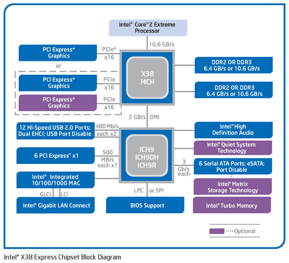

Da der JMicron ja auch über die ICH9R angeschlossen ist, dürfte der keine Vorteile bringen bzw. schneller sein. Siehe Blockdiagramm.
