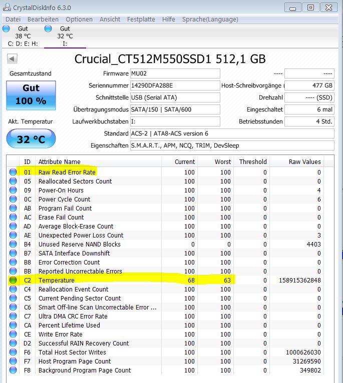

Stell am besten mal die SMART Werte hier rein. Mach dabei einfach einen Screenshot von dem Tool Crystal Disk Info, lass dabei alles auf HEX Werte gestellt und zieh das Programm so groß, dass alle Werte zu sehen sind.

also hier sind die SMARTs:
was mir auffiel war Read Error Rate, das war bei meinen bisherigen Festplatten als Startwert immer bei 200. Ist das bei Crucial so das alle Werte bei 100 starten?

Alle Attribute fangen bei den Crucial bei 100 an, da hat jeder Hersteller auch eigene Ausgangswerte. Manche wählen 100, andere 200 andere 253 und das auch teils noch ja nach Attribut, bei einem ist es 100 und beim anderen Attribut dann 200.
Entscheidend ist der Rohwert und der ist 0, aber selbst wenn der nicht 0 ist, macht das noch nichts, die ECC ist ja dafür da die sowieso bei NAND immer mal auftretenden Lesefehler zu korrigieren und 01 ist die Fehlerrate vor der Fehlerkorrektur. Echte Lesefehler hast Du erst, wenn die Summe der Rohwerte von D2 und B8 den Rohwert von 01 übersteigt, denn die Crucial haben neben der normalen ECC Fehlerkorrektur noch eine zweite: RAIN (sowas wie ein RAID 5 über die NAND Pages)

Die gibt es nicht, das kannst Du auch im Quellcode nachlesen, CrystalDiskInfo ist ja OpenSource.
