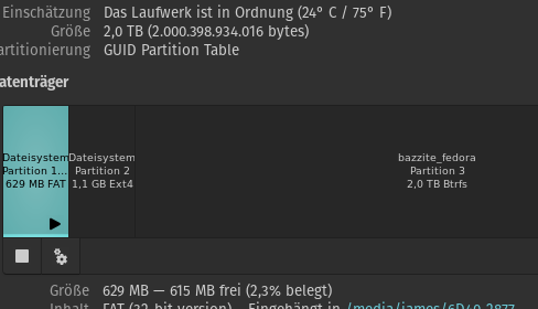

ich hab die Tage ein wenig mit diversen Linux Distributionen experimentiert, besser gesagt mal diese mal jene installiert.
Eine davon hat beim installieren leider die falsche Platte erwischt, Setup wie folgt:
1 SSD 128GB
1 HDD 2TB
2 SSD 1TB
auf 1 war Windows
auf 2 Datengrab NTFS
auf C immer Linux als Dualboot
heute vormittag wollte ich Bazzite OS testen, keine Ahnung ob normal oder ob ich was übersehen habe in der Eile, Windows platt, Bazzite OS auf der 1 TB SSD aber es hat alle anderen Platten die dran waren direkt mit geext sag ich mal.
Also Windows ist weg und insbesondere die Backup HDD ist jetzt auch Linux alike eingerichtet.
Hab ich ne Chance die noch mal umzumodeln und an die Daten zu kommen?
Bin der Eile halber auf Pop OS und die Platte wo ich an die Daten möchte sieht so aus:
Wieso,bastelst Du an Dateisystemen ohne Backup herum?
Jedenfalls kannst Du versuchen mit den üblichen Tools aus der Kategorie R-Studio und Co versuchen etwas zu retten.

na die 1 war Windows 128GB ist jetzt Pop OS
die 2 war die 2TB HDD die jetzt siehe Screenshot ist und eigentlich NTFS war und die Daten hat
und auf eine der 2 SSDs 1TB sollte Linux, die sind quasi uninteressant

leere, gleich große HDD anschließen, mit testdisk die Daten wiederherstellen.
Reaktionen: drago1401, redjack1000 und Einfallslos2023
Ja, dann besorg dir erstmal einen gleich großen Datenträger. Wenn du den hast, erstellst du ein 1:1 Abbild. Und an diesem kopierten Abbild versuchst du dann die Datenrettung auf einen weiteren externen Datenträger.
Obgleich, und das sage ich mit dazu, ist die Wiederherstellungsschance bei einer SSD und bereits derartig erfolgter Formatierung gering.

Ich vermute mal, dass die Daten weg sind.
Reaktionen: Espero und redjack1000
Die Daten auf den SSDs kannste vergessen.
Die auf der HDD... Wie wichtig sind diese?
Wenn sie sehr sehr sehr wichtig sind, eher direkt zum Dienstleister, um kein Risiko einzugehen.
