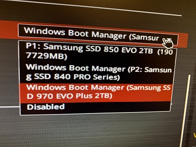

Wie ist Windows Installiert? im UEFI Mode oder Legacy/CSM Mode.
Windows müsste da im UEFI Mode installiert sein und bei der Bootreihenfolge muss dann der Windows Bootmanager an erste Stelle und nicht die SSD.

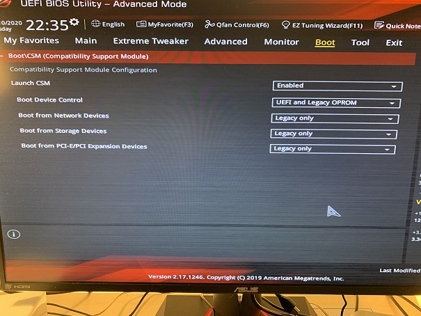

Muss aber gestehen, daß ich mich nicht so gut mit den Details auskenne - ich habe hier mal ein paar
meiner BIOS Settings angehängt - keine Ahnung ob die hilfreich sind.
Das Bios des Rampage V ist das zuletzt veröffentlichte von letztem Jahr.

Mit den Einstellungen "Boot from Storage Devices "Legacy only" hast Du von einer 970 Evo Plus 1TB gebootet? In dem Fall müsste auch das CSM dann ein NVMe Modul haben, was ich zwar nicht ausschließen will, aber es würde mich schon wundern.
@Holt - Doch tatsächlich das ging. Habe es gestern Abend nochmal getestet, da ich die 1TB SSD noch hier hatte. Selbe Konfiguration mit der 2TB Variante - geht nicht.
Dank Deines Hinweises habe ich "Boot from Storage Devices" auf "UEFI First" umgestellt - half leider auch nicht.
Mal eine dumme Frage: Das Windows wurde ursprünglich auf einer SATA SSD installiert - und nun soll von einer NVME SSD gebooted werden - müsste ich dafür eventuell Windows neu installieren - Ihr habt ja geschrieben daß Windows im UEFI Mode installiert sein sollte. Komm ich vielleicht um eine Neuinstallation nicht herum?
Ok jetzt tut es! :)
Habe nochmal das BIOS komplett resetted bzw. das selbe nochmal drübergeflashed. Anschließend mit Hilfe des Migrationstools meine alte SSD gecloned. Rechner runtergefahren - alte System SSD rausgeworfen - neugestartet - passt!!
